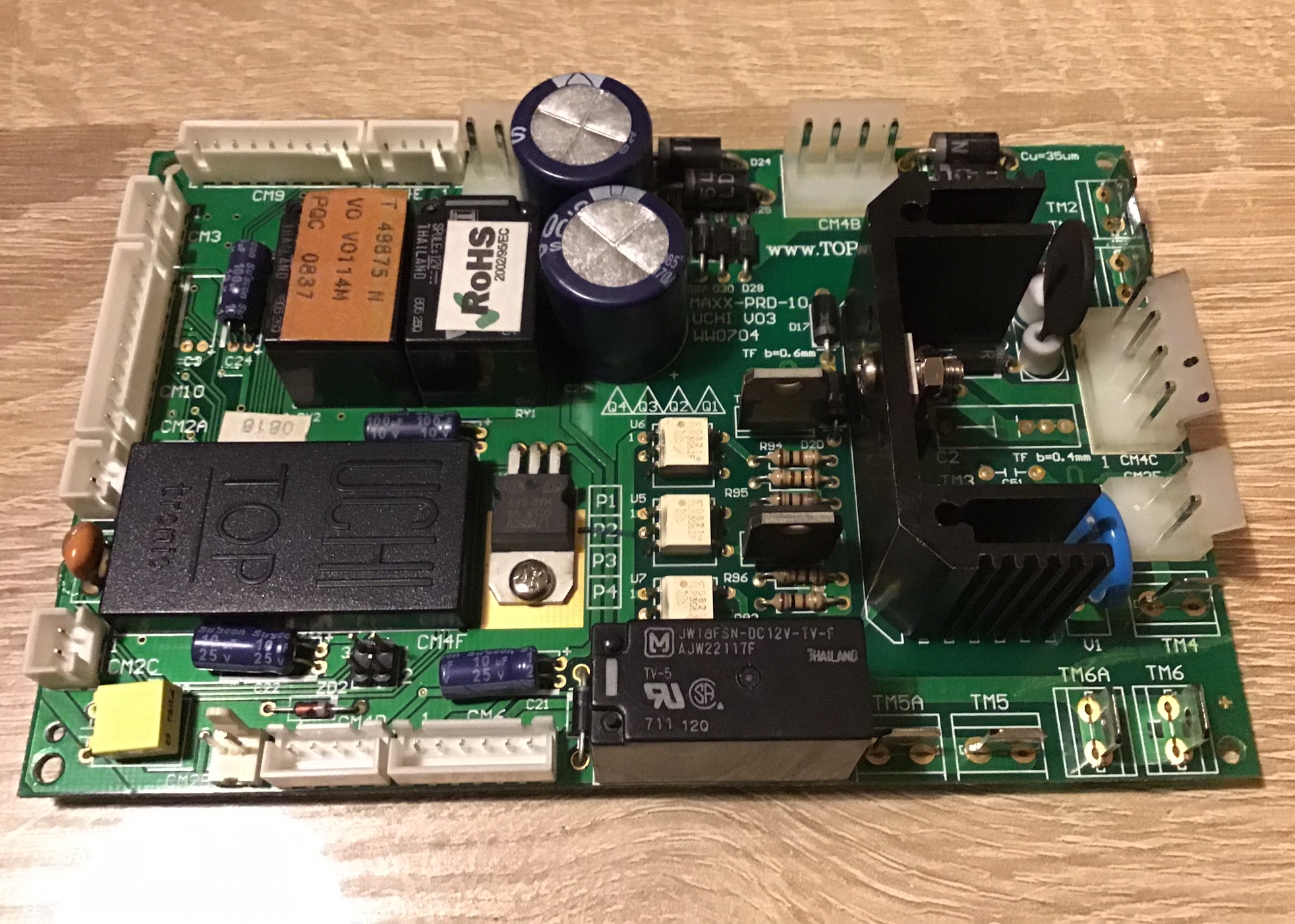

Hallo!
An einer ENA5 wird das Mahlwerk nicht mehr angesteuert.
Das Kabel hat vom Stecker auf der Platine bis zum Mahlwerk auf beiden Leitungen Durchgang.
Eine Messung an der Platine während eines Mahlvorgangs ergab keine Spannung (gemessen mit 200V Gleichstrom)
Ich möchte als erstes den Triac austauschen, könnte aber nur nach Ausschlussprinzip arbeiten.
Mit einer Verfolgung der Leiterbahn der beiden Anschlüsse des Mahlwerks (mit schwarzen Punkten gekennzeichnet)
komme ich nicht weiter, irgendwie verliert sich die Verbindung.
Bei den oberen beiden Anschlüssen für die Pumpe geht zumindest einer zu dem unteren Triac, demzufolge sollte der
obere für das Mahlwerk sein.
Kann das jemand bestätigen?
Beste Grüße
Nils
