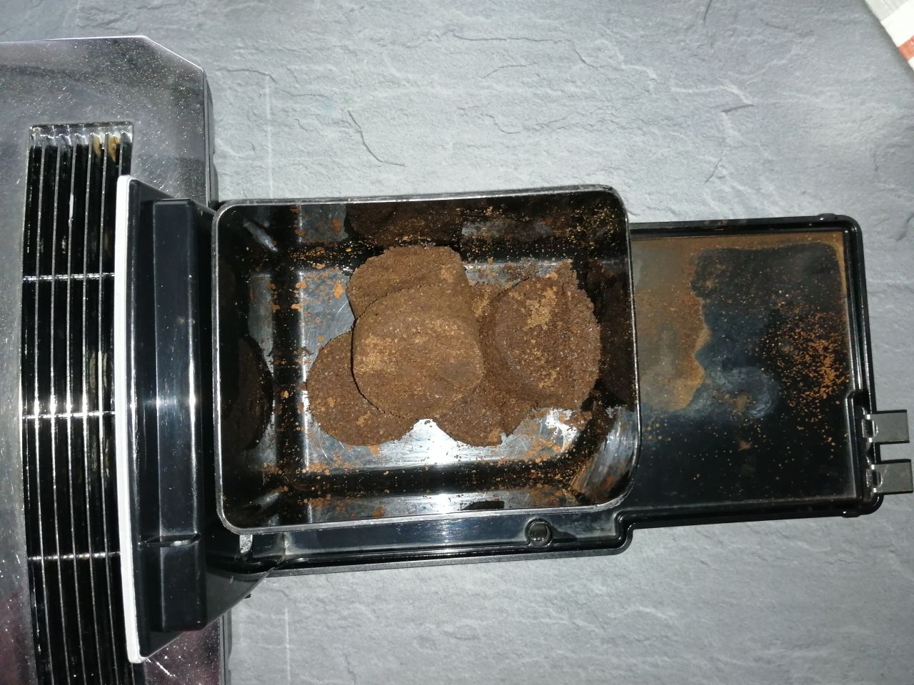

      Moin zusammen,
      bei unserer Z5 der ersten Generation läuft seit ein paar Tagen der Tresterbehälter über, so das der Schmodder hinten auf der Tresterschale liegt. Sieht man nicht regelmäßig nach, wird das Trestermaterial unter üblen Geräuschen in den Tresterbehälter gepresst.
      Letztes Wochenende habe ich diverse Dinge erneuert/revidiert, weils ohnehin fällig war.
      Brüheinheit revidiert einschl. Sieb und cremaventil erneuern, Drainageventil ausgetauscht, diverse Schläuche erneuert, den Wärmetauscher ausgetauscht :D , Membranregler erneuert, komplettes Mahlwerk getauscht, Schwenkverteiler gereinigt.
      Was kann ich tun, damit die maschine wieder merkt, das der Tresterbehälter voll ist?
      Ergänzung: Das geschilderte Phänomen war unter anderem Grund für die beschriebenen Instandsetzungsmaßnahmen und besteht weiterhin :rolleyes:

    • Moin zusammen,
      merkwürdig nur, das das Problem erst nach über 10 Jahren, nämlich seit vorletzter Woche besteht und zwar von einem auf den anderen Tag. Ohne am Mahlgrad gedreht zu haben.
      Thomas

      ein neues Mahlwerk macht mehr Kaffeemehl. Wenn Du bei
      dem alten Mahlwerk (dann schon stumpf) die Mahlmenge eher
      in Richtung stark gestellt hast, kommt bei dem neuen Mahlwerk
      automatisch mehr Kaffeemehl. Dadurch wird auch die Schale
      voller.
      Bei meiner Z5 ist zum Leeren die Schale randvoll und ich
      habe nur auf mittlere Stärke programmiert. Wenn ich da auf
      stark oder extra stark gehen würde, würde meine Z5 auch
      heillos überlaufen.

    • Die technischen Unterlagen von Jura sagen dazu nur eines:
      Fassungsvermögen Tresterschale max. 20 Bezüge "LEICHT"
      Zähl einfach mit alle wieviel Bezüge es kommt. Kommt es
      später als 20 könnte ein Steuerungsdefekt vorliegen.
      Dann würde ein Reparatur bei Jura Sinn machen.
      Stimmen die 20 Bezüge "LEICHT", dann musst Du damit
      leben.
