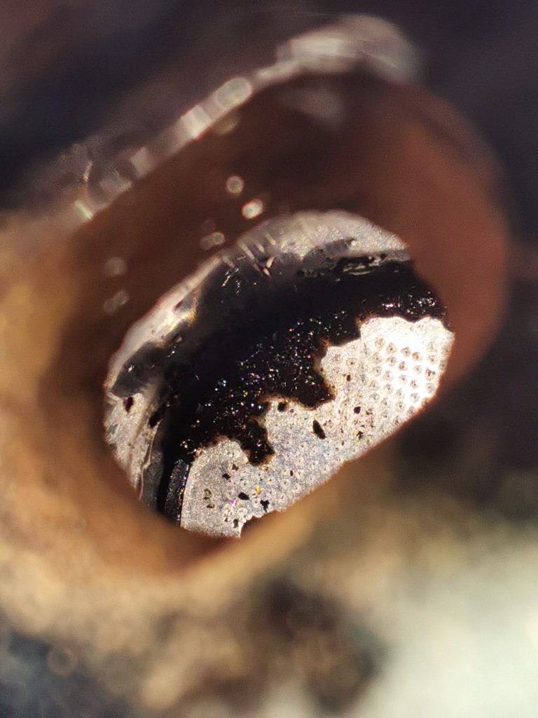

      Hallo nochmal :)
      Ich habe gestern die Brüheinheit gereinigt und neu gerettet (leider kein Silikon da gehabt, bestelle ich noch) und mich danach über den lecker Kaffee gefreut. Leider aber hat sich ein Problem nicht lösen lassen:
      Es bleibt nach dem abschaben immer ein Rest drauf. Das schmeckt man natürlich wenn die Maschine über Nacht steht.
      Gibt es da Abhilfe ?
      Lg
        154,01 kB, 768×1.024, 285 mal angesehen
    • Hast du auch die Antriebsspindel geschmiert? Wo steht der Mahlgrad?
    • Stell den Mahlgrad mal bei laufender Mühle auf 2, ob es dann nach ein paar Tassen besser wird.
