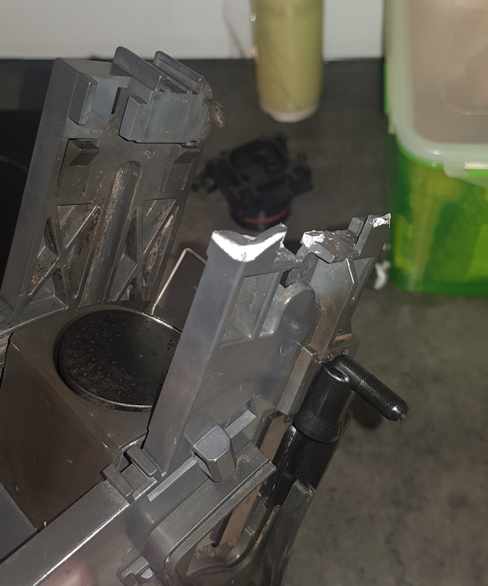

das Keramikventil bei dieser Maschine war verkalkt und wurde Zerlegt gereinigt und wieder eingebaut. Bei den ersten Testläufen kam auch Kaffee, jedoch mit sehr matschigem Kaffesatz. Beim automatischen abschalten der Maschine gabs dann einen etwas lauteren Knall. Beim begutachten dann Festgestellt das der obere Halter der Brüheinheit sich verabschiedet hat und abgebrochen ist.
Passiert dies durch altersschwäche oder hat die Maschine vielleicht woanders einen defekt ?
habe die Sorge eine neue Brüheinheit zu kaufen und diese wird wieder auf anhieb zerschossen.
