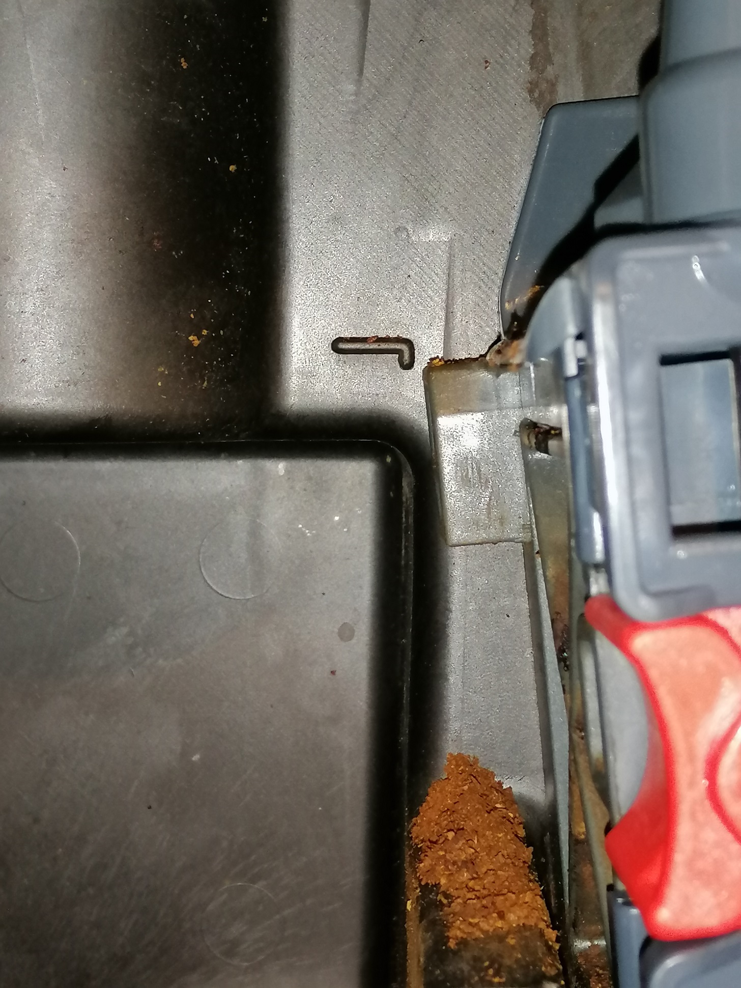

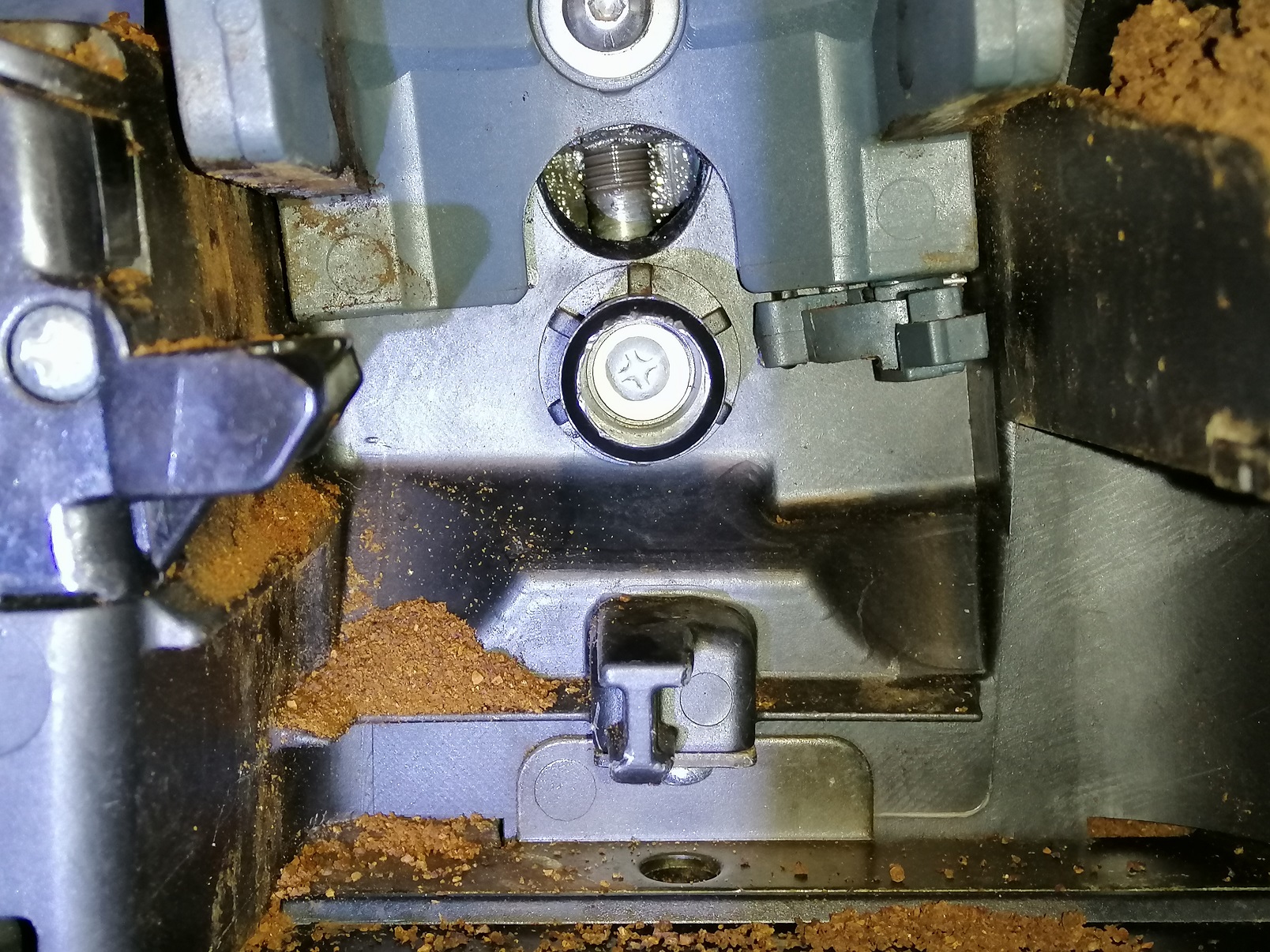

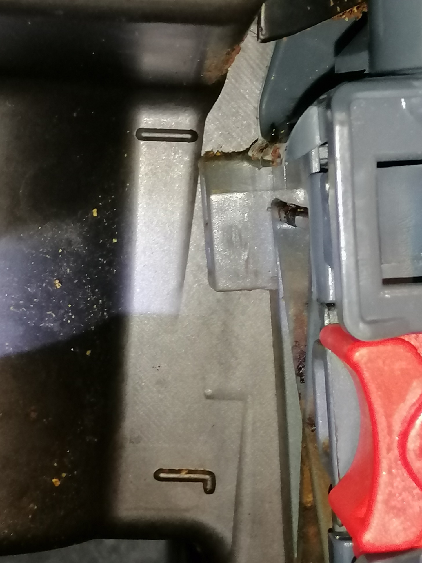

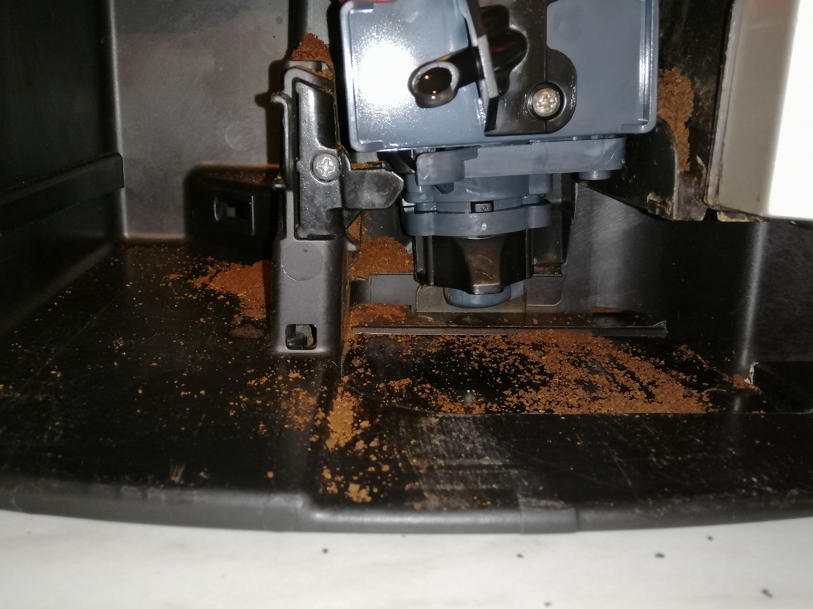

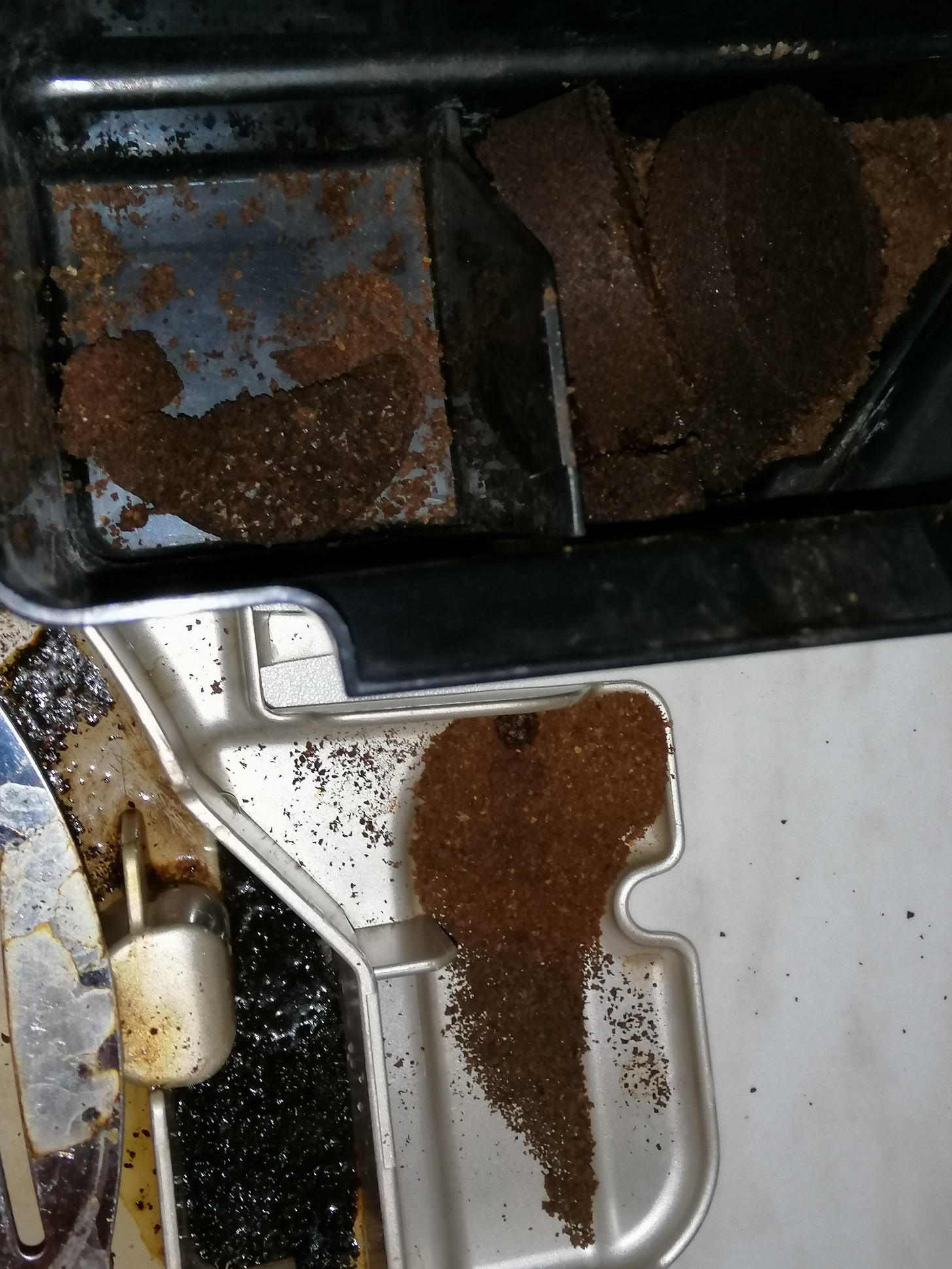

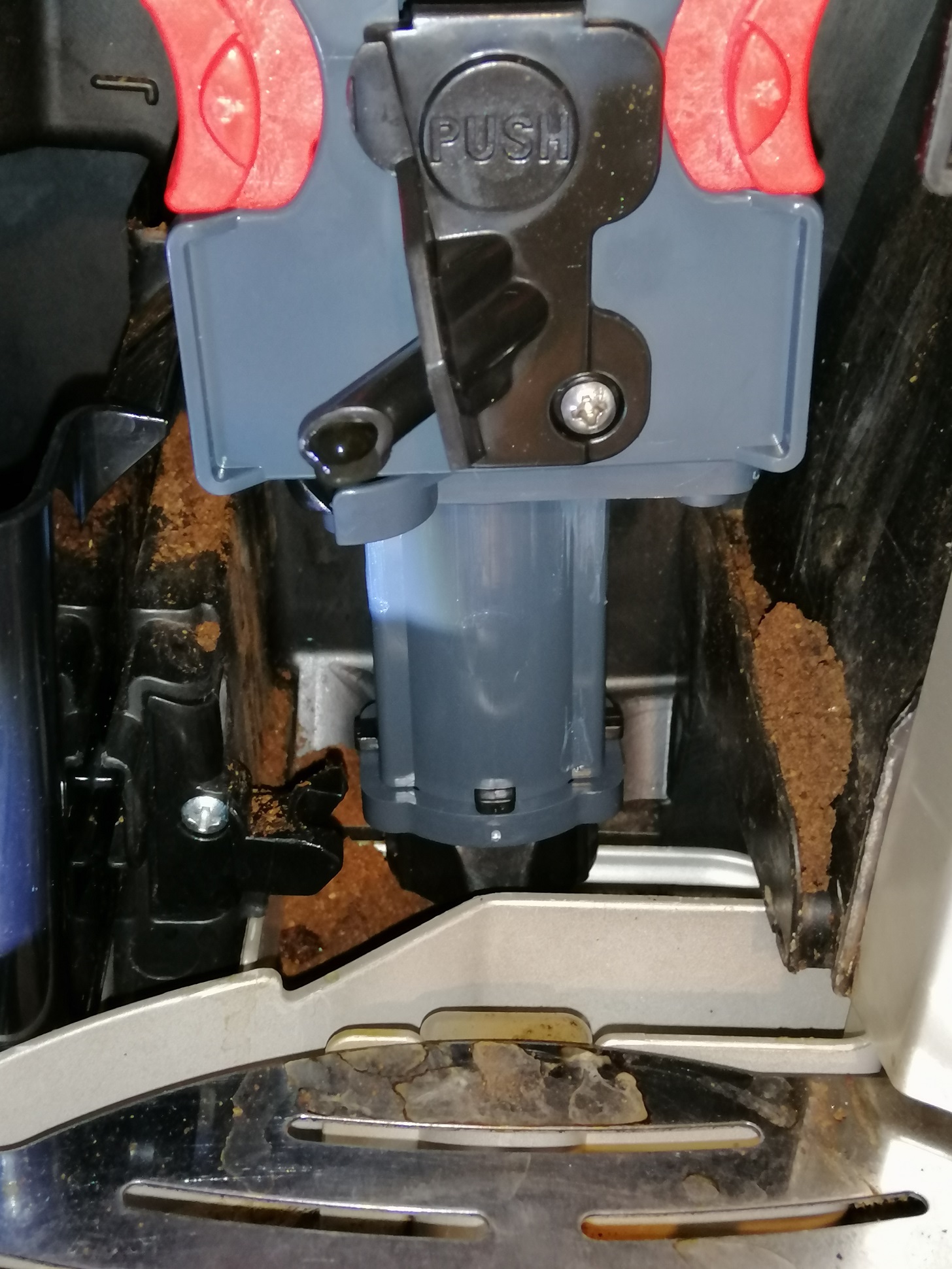

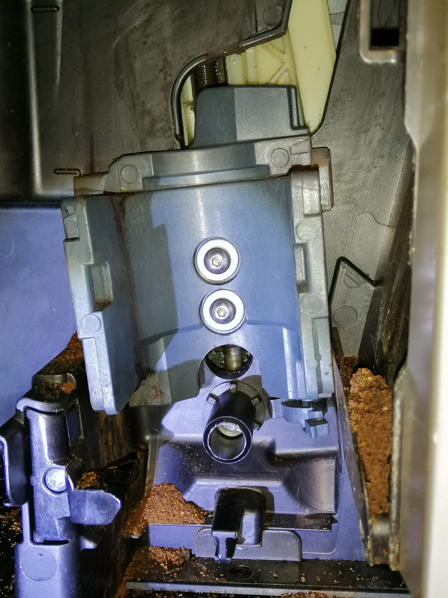

    • mach mal Bild,wies innen verteilt ist.Um daran den Fehker zu lokslisieren,weil mehrere Ursachen in Frage kommen.Mach auch mal ein Foto vom Bereich unten,wo die Brüheinheit runter fährt.
    • Hallo, ich habe einmal einige Fotos gemacht. Vielleicht kann man darauf etwas erkennen. Die Maschine zeigt auch an, dass ich Entkalken soll, aber das kann ja unmöglich der Grund sein, alle Bauteile sind quasi neu.

    • lässt sich das Sieb der Brüheinheit schwer oder leicht herunter drücken?
      Bei schwer,muss sie gereinigt und neu gefettet werden.
      Mach da mal eine Grundreinigung im Gerät,sprüh etwas WD 40 mal auf die Antriebsachse .
      Dreh vorher mal die Brüheinheit ganz herunter und schaue nach ,ob der Auswurfarm der Brüheinheit weit genug sich bewegt .

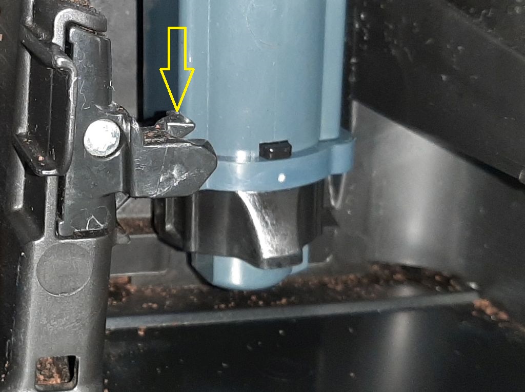

      Könnte gut am Auswurfmechnismus liegen.Das Teil wo der gelbe Pfeil drauf zeigt.
      Es sieht auf deinem Bild aus, als ob da was von abgebrochen ist.
