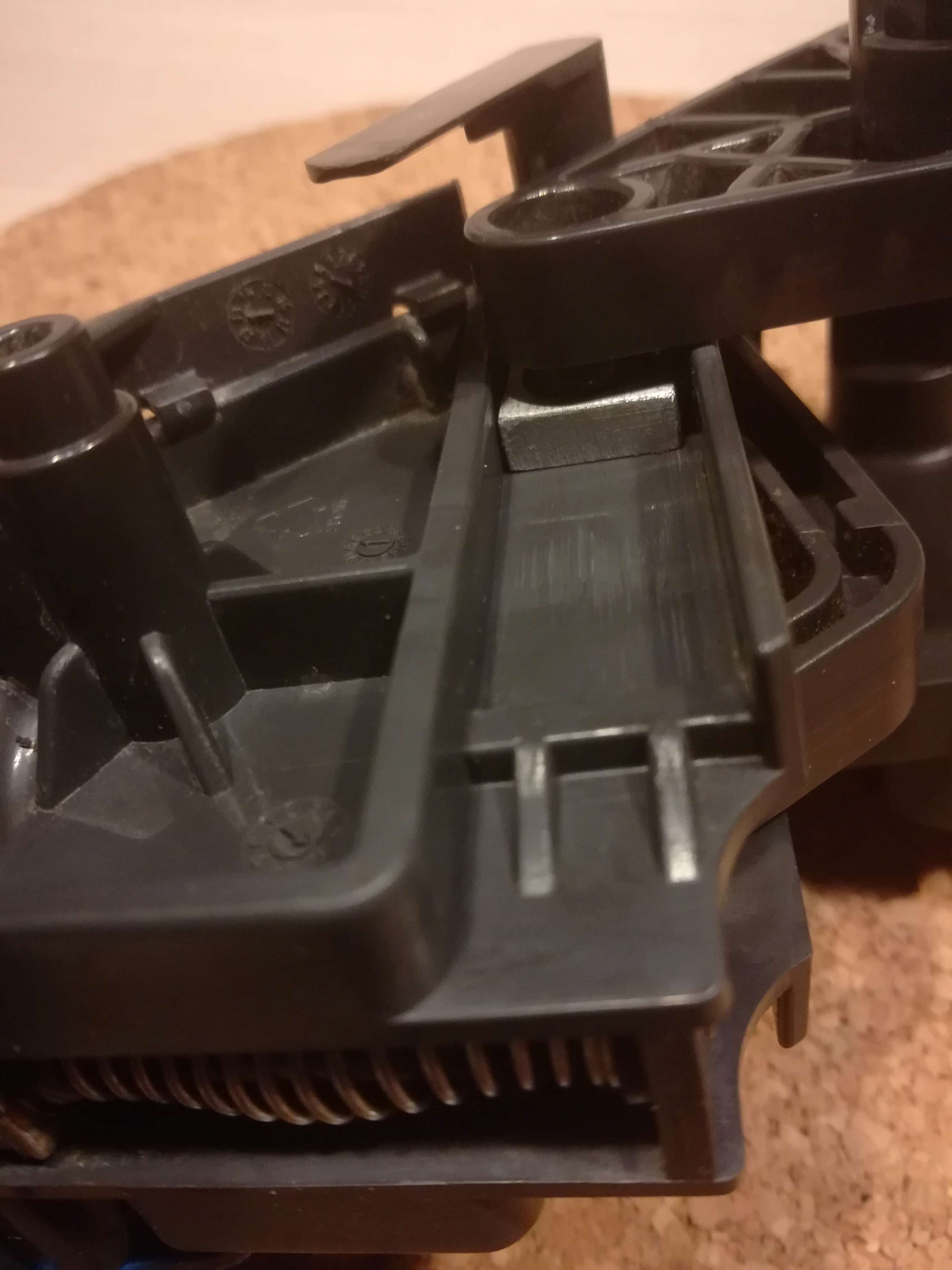

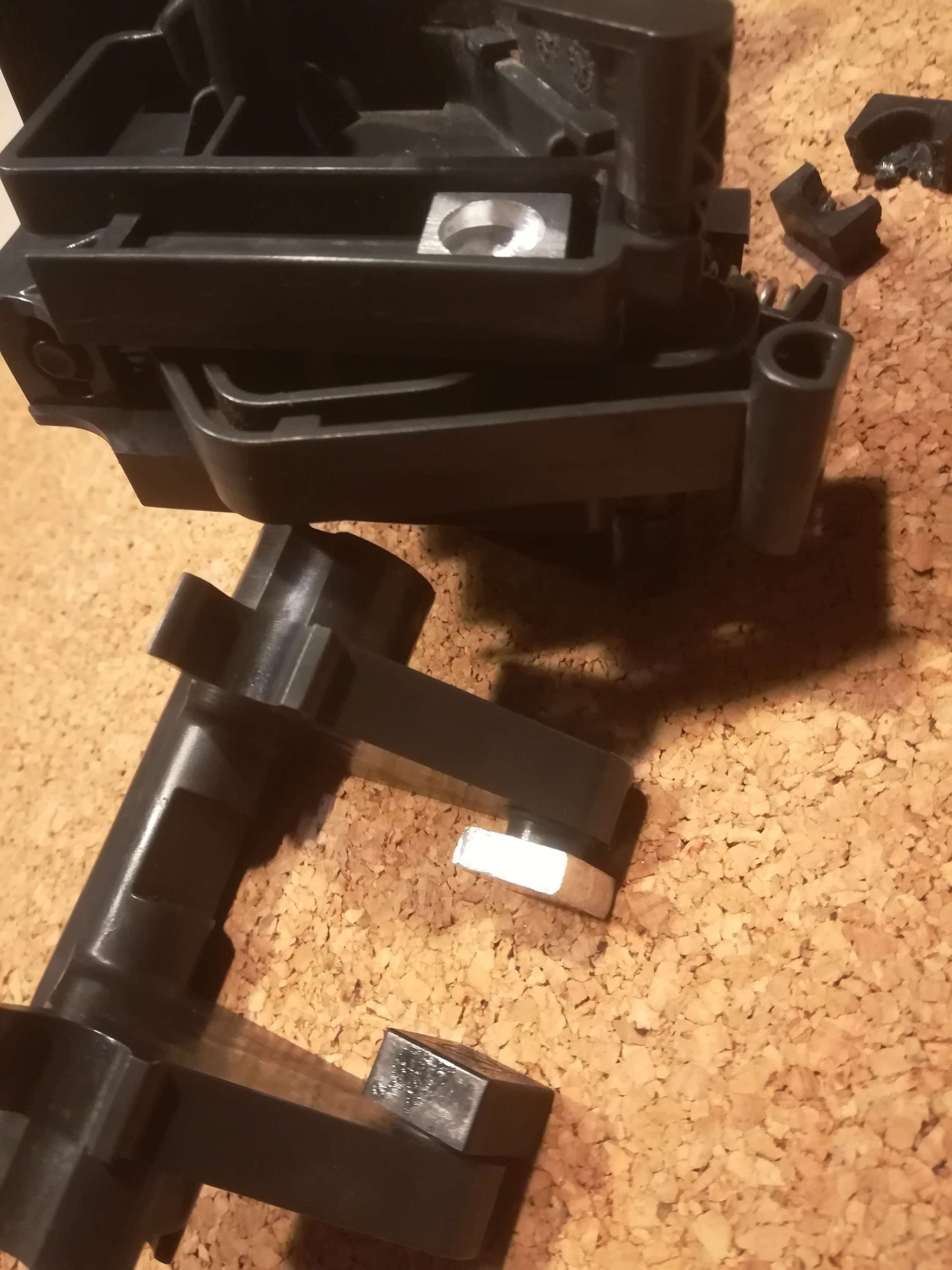

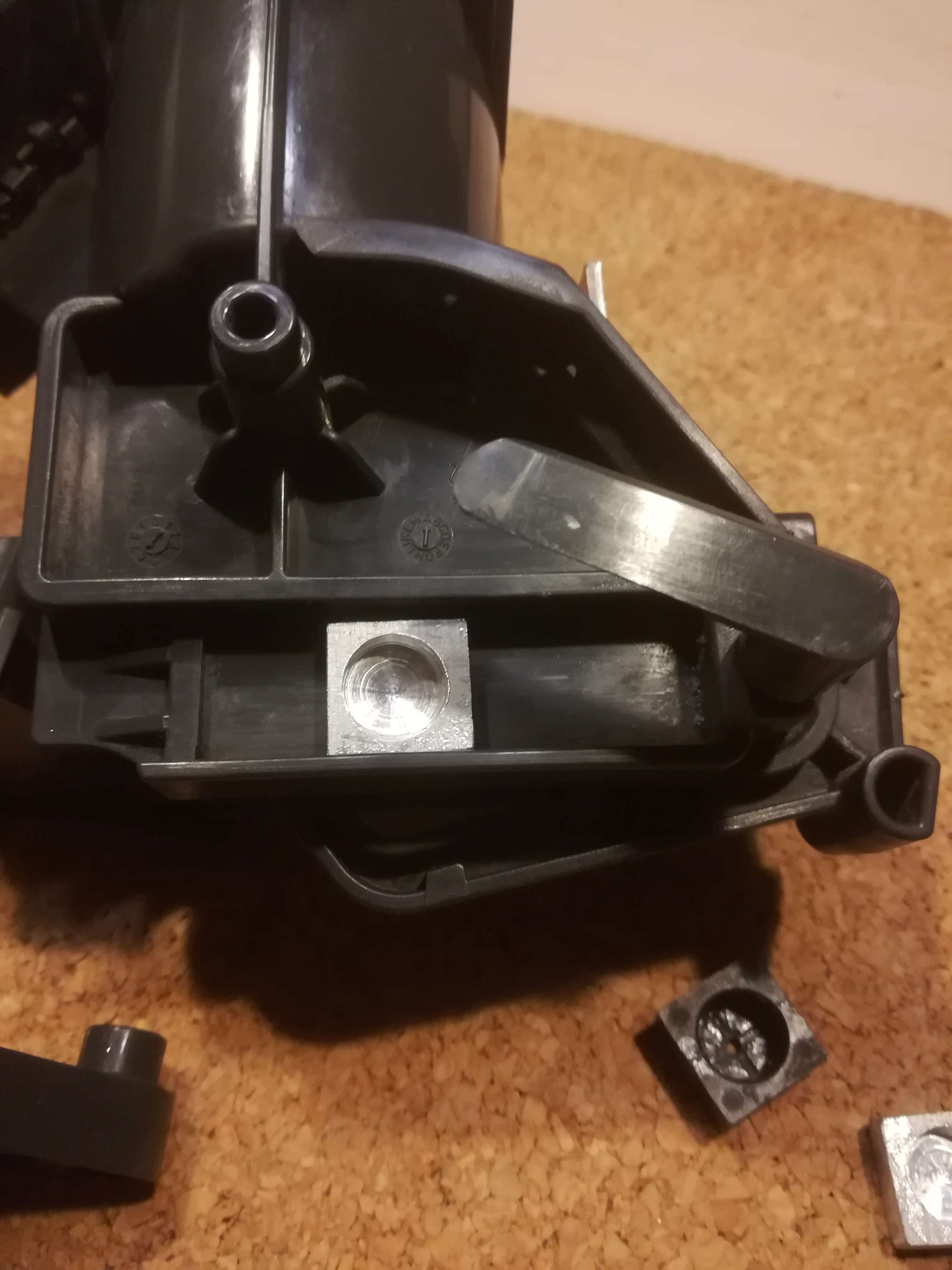

      oftmals sind in der Brühgruppe (Ihre Maschine/Brüheinheit ist Baujahr 2015 = erste Fertigungsreihe; es erfolgte eine spätereModelländerung!) die zwei Führungsteile "Gleitschlitten" zerbrochen.
      Einfach die Brühgruppe bewegen, ob da viel „Spiel“ wahrnehmbar ist. Besserdie Brühgruppe zerlegen und nachschauen (viele Anleitungen zu Brühgruppen-Revisionund Dichtungserneuerungen etc. sind dazu in Netz, diese passen zumindest zum Zerlegender Brühgruppe).
      Nachschauen ob die Führungsteile "Gleitschlitten" zerbrochen sind,oder bereits fehlen (beim Zerbrechen fallen diese oftmals einfach mit in den Kaffee-Restebehälterund werden nicht bemerkt und mit dem Kaffeepulver entsorgt).
      Die Führungsteile "Gleitschlitten" werden aber nicht alsErsatzteil einzeln angeboten. Dafür ist im Rahmen der Modellpflege nur eineneue abgeänderte Brüheinheit bestellbar.
      Die erforderlichen Teile können aber ganz einfach aus leicht zubearbeitenden Aluminium hergestellt werden. Vorteil, Alu bricht auch nicht wiediese viel zu dünn konstruierten Kunststoffteile.
      Einfach aus einem 7 mm dicken Alublech ein Quadrat 15x15mm heraussägen (miteiner Eisensäge oder Stichsäge), Kanten etwas abfeilen und in der Mitte ein 10mm Loch bohren (nicht ganz durchbohren).
      Ich hatte gerade nur ein 5 mm Alublech (siehe Bild), geht auch noch, aberdünner eher nicht.
      Danach passte die Stempelführung in der Brüheinheit wieder und meine Kaffeemaschine funktionierte wieder.
