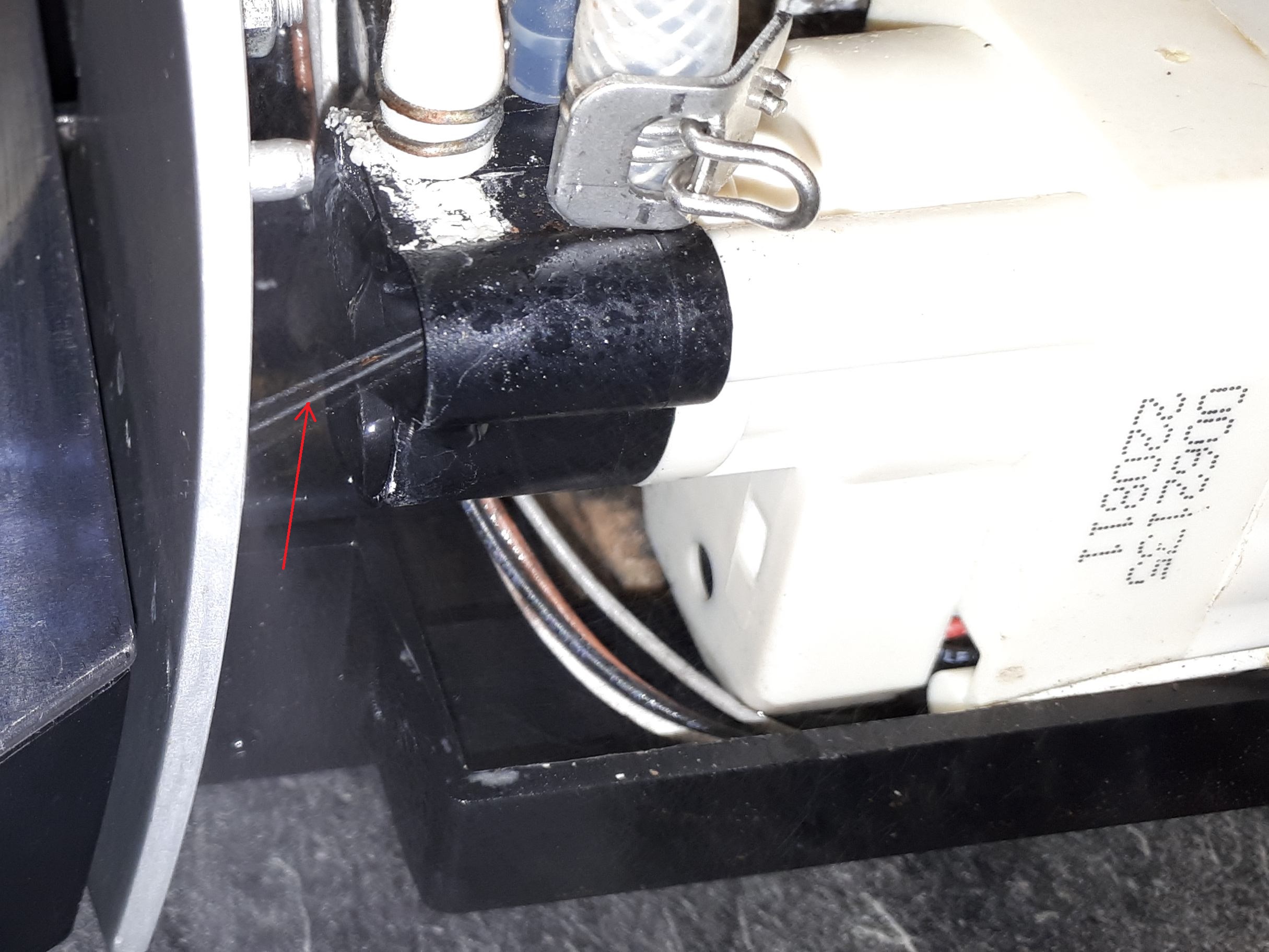

      meine Jura Impressa Z7 ist inkontinent, Wasser läuft vorn rechts aus dem Gehäuse. Kein Wunder, denn beim Bezug von Kaffee oder Heißwasser spritzen drei feine Wasserstrahlen (Pfeil) aus dem schwarzen Anschlussblock des Keramikventils.
      Muss ich jetzt das komplette Keramikventil austauschen (kostet ja immerhin 110 €) oder kann man den schwarzen Anschlussblock, also das undichte Teil, separat wechseln? Wenn ja, wie genau heißt das?
      Im Shop finde ich für die Z7 das Keramikventil Art.Nr. 69075. Da sieht der Anschlussblock aber etwas anders aus als bei mir (die 3 Wasserschläuche gehen nicht wie bei mir in dieselbe Richtung weg, sondern im Winkel von 45° zueinander. Passt das Ventil trotzdem?
      Sollte ich den dahinter liegenden Wärmetauscher gleich mit wechseln? Da quillt rings um die Deckelplatte Kalk heraus.
      Bin dankbar für jeden Tipp.

      ja die Kappen gibt es im Netz
      aber das wir nicht reichen ich würde die Formdichtung von Komtra auch bestellen
      den Wärmetauscher und die Auslauventile würde ich mir genauer anschauen und vieleicht neu machen
      und die Schläuche und Brühgruppe auch noch anschauen
      Die Kontaktdaten für die Kappen kann ich dir schreiben
      es gibt im Netz auch Ventilkappen für die Z-Serie die aus einem
      viel zu dünnen und zu weichen Kunststoff sind. Diese halten oft
      keine 1000 Bezüge!
      Die Kappen des gleichen Verkäufers für die Melitta/Nivona sind
      scheinbar aus einem anderen Kunststoff. Hoffentlich halten die
      besser - baue heute mal eine in ein Gerät ein (CI) die auch
      "benutzt wird" ;)
      Auf jeden Fall muss die Kappe bzw. das Ventil und der Wärme-
      tauscher gewechselt werden wenn undicht...
      Im Übrigen täuscht das mit den Schlauchanschlüssen, die sind
      bei beiden gleich und passen auch in die Z7.
      vielen Dank für eure schnellen Antworten, das hilft mir schon mal weiter.
      @harry owl: Ja, danke, wäre super, wenn du mir die Kontaktdaten mal schicken könntest.
      Ich werde die Maschine heute mal weiter zerlegen und schauen, wie's generell so ausschaut - die Reparaturanleitungen hier sind ja mittlerweile einsame Spitze! Wir haben ziemlich hartes Wasser hier und das regelmäßige Entkalken nach Vorgabe der Maschine scheint nicht so ganz perfekt zu wirken...
      LG Christoph

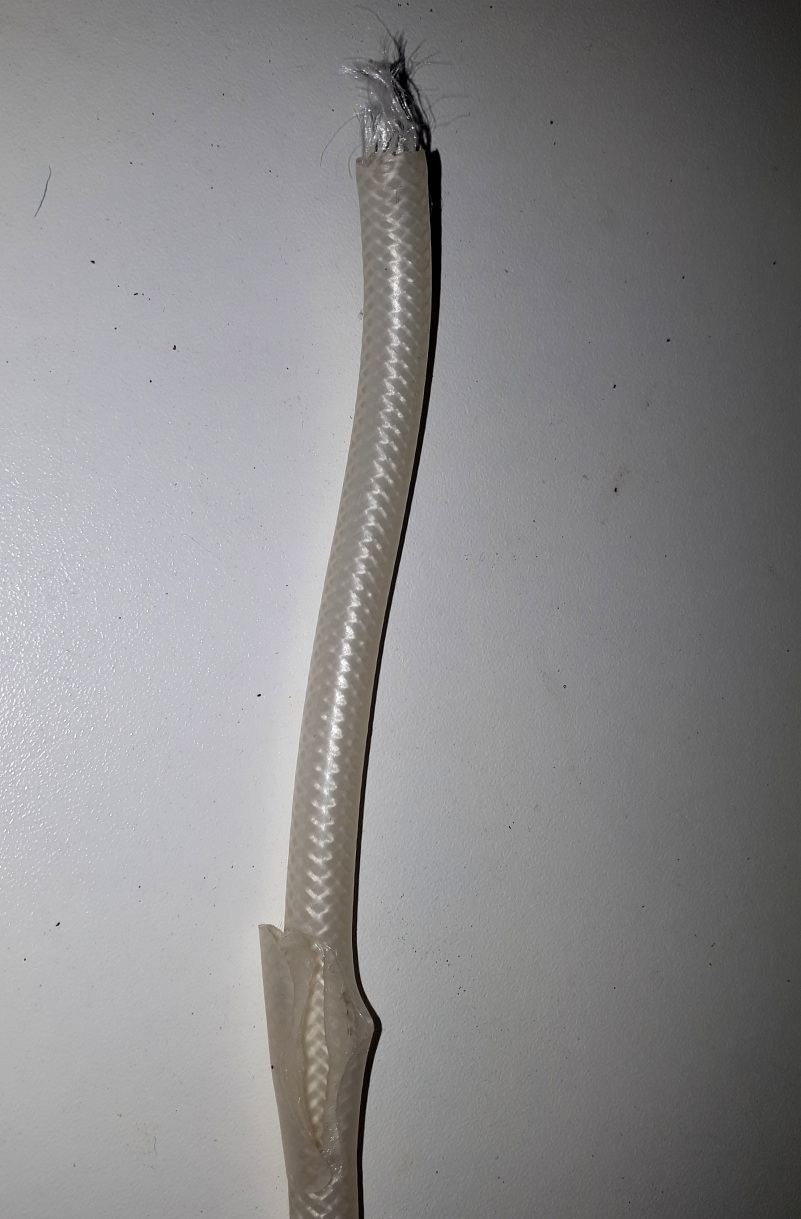

    • So, da haben wir den Übeltäter:
      Unten im Bild die besagte geplatzte Stelle - kein Wunder, wenn es darunter etwas feucht wurde. <X
      Das oben gezeigte Schlauchende ist übrigens bei dem Versuch, es vom Dampferhitzer abzuziehen, einfach so abgerissen. Dabei musste ich zwar etwas Kraft aufbringen, aber beileibe nicht so viel, dass ein intaktes Gewebe einfach so reißen würde. Ich gehe daher davon aus, dass der Schlauch (und damit vermutlich auch alle anderen) insgesamt total mürbe ist. Werde mir den Schlauch in Meterware besorgen und alles austauschen, wo ich einigermaßen drankomme. Ich gehe ja mal davon aus, dass alle Gewebeschläuche unter einem gewissen Druck stehen, da Jura sonst sicher die einfachen Schläuche dort verbaut hätte.
      Kaufdatum war übrigens März 2012.
      LG Christoph

    • Hab gerade wieder eine Z5 hier, an der auch an der von dir beschriebenen Stelle der Schlauch geplatzt ist. Ist nicht unüblich an bestimmten Stellen nach einer gewissen Laufzeit.
      Wenn du alle Schläuche bei der Z7 erneuern möchtest, kommst du mit 1 Meter nicht ganz hin, glaube ich. Zumindest ist das bei der Z5 so.
      Da passt 1m gerade nicht.
      LG Jönne

      Jura schreibt auch vor, dass die Schläuche nicht wieder
      verwendet werden dürfen. Wenn einmal eine Verbindung
      geöffnet wurde, dann muss der Schlach laut Jura
      zwingend neu.
      Ich habe auch schon mehrfach diese Schläuche zum Platzen
      gebracht. Du musst nur die Einstellung des Energiesparens
      einschalten. Dann bekommt der Schlauch am Dampferhitzer-
      eingang plötzlich beim Kaffeebezug den Druck "kalt" und nicht
      mehr "warm", da der Erhitzer dann noch kalt ist.
      Selbst wenn der Schlauch vorher 10 Jahre ohne Energiesparen
      warm immer Druck bekommen hat, hat das nichts gemacht.
      1-2 Wochen "kalt" und der Schlauch platzt.
      Ist mit an zwei Maschinen jeweils innerhalb von höchstens
      2 Wochen nach Umschalten auf Energiesparen 1 passiert.
    • Habe mir vorgestern lokal den Gewebeschlauch besorgt und gleich verbaut. Nun ist wieder alles dicht und mit dem neuen Mahlwerk schmeckt der Kaffee auch wieder nach Kaffee. :)
      Vielen Dank Euch allen für die wertvollen Tipps. Dies ist ein klasse Forum und auch die Reparaturanleitungen von komtra.de haben mir sehr geholfen.
