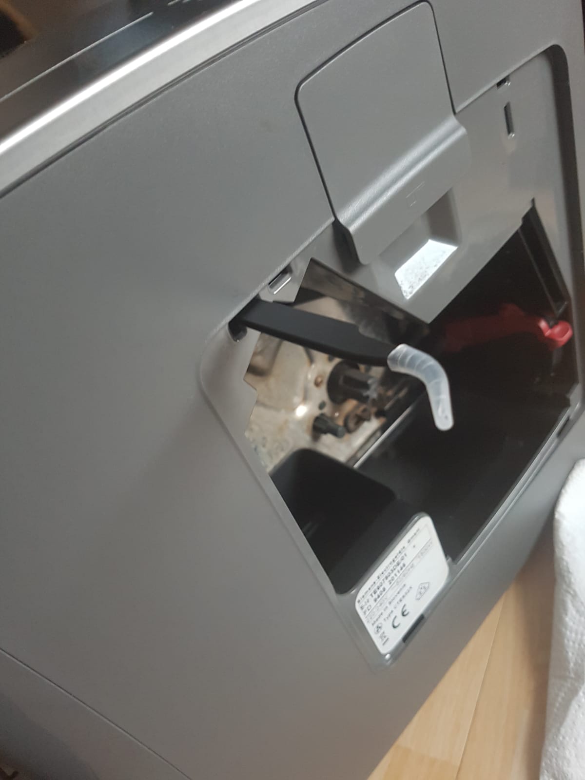

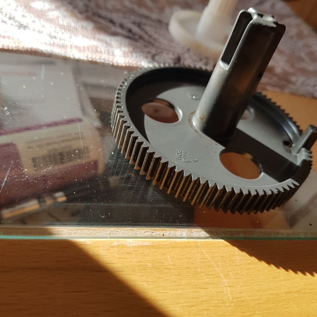

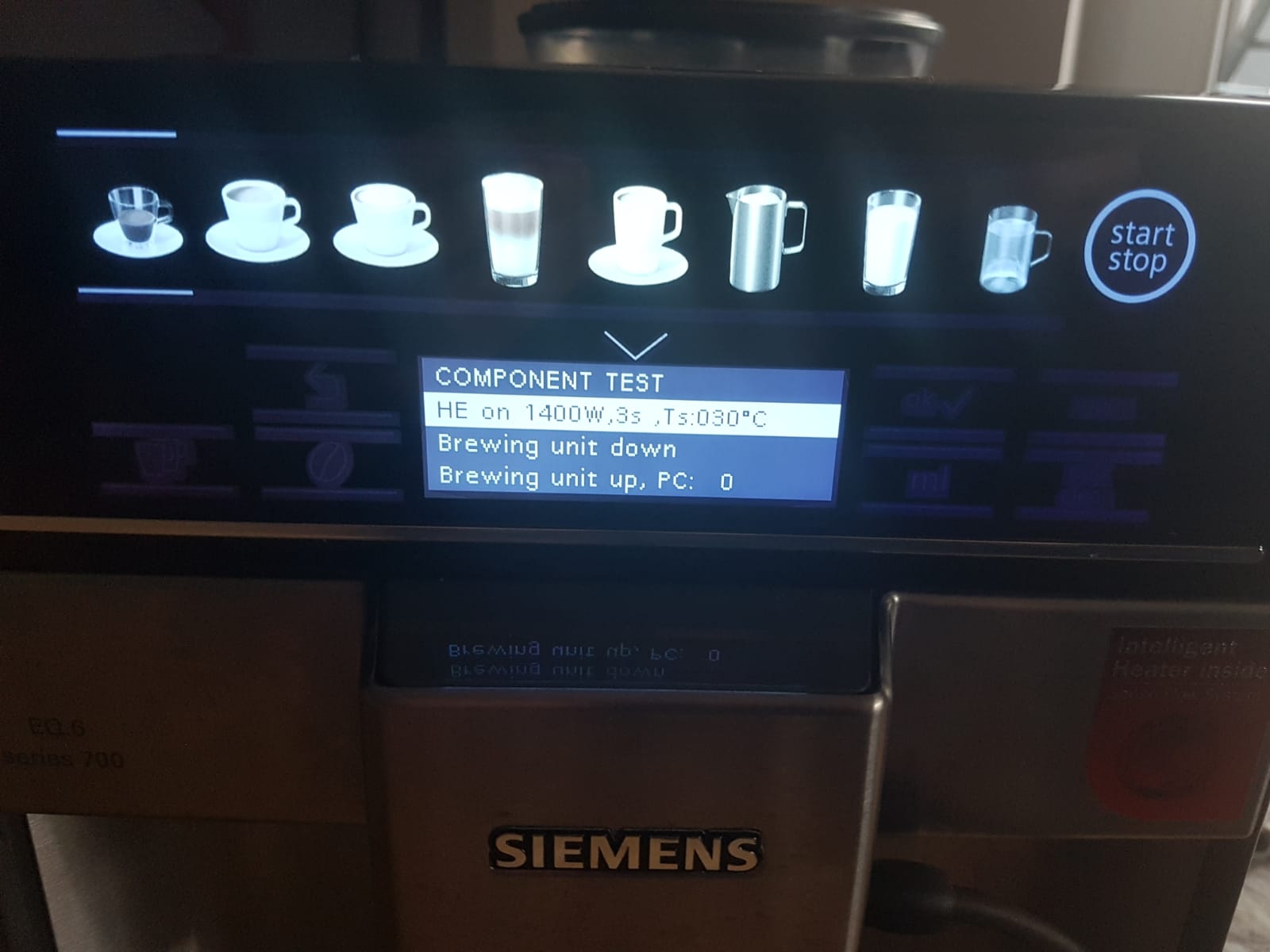

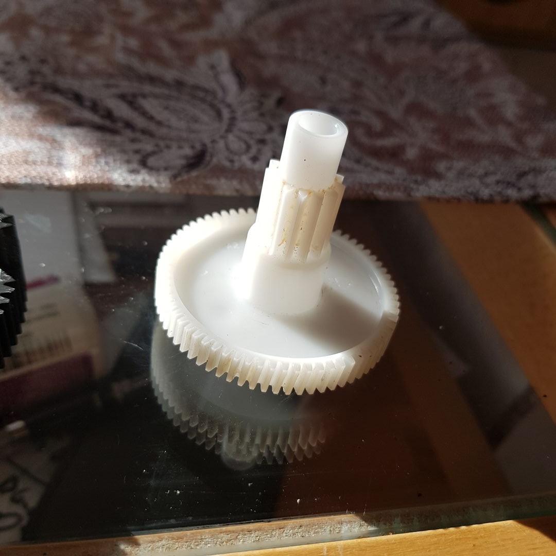

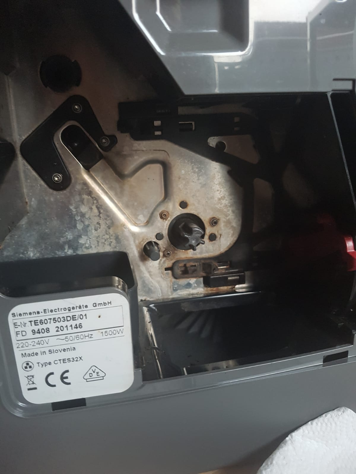

ich habe heute meine Brüheinheit gereinigt und als diese trocken und sauber war wollte ich diese in meinen Automaten einsetzen, leider ist das Getriebe in der falschen Position, sodass ich die Einheit nicht reinschieben kann, der große Keil ist oben anstatt unten. Ich bin durch das Service Menü in Component test und wollte da brewing unit down klicken, ich drück start und es tut sich leider garnichts. Es steht bei brewing unit up, PC:0 siehe Bild. Wie bekomme ich das Getriebe gedreht? Die Tür wurde überbrückt. Hat jemand einen Tipp oder einen Rat?
