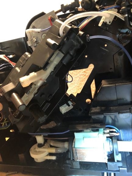

    • Hallo Totti10,
      - Auslaufventil demontiert und gereinigt, siehe Anlage, sah eigentlich sehr sauber aus, leichter Abdruck des Ventilsitzes an der kleinen Gummikappe (ich habe das als kontrollieren verstanden)
      - Maschine entkalkt
      - Beim Drainageventil wüßte ich nicht, wie ich es verkehrt rum einbauen soll, Foto anbei
      --> Leider bleibt es dabei, dass alles über die Expansionskammer ausgegeben wird.
      Danke und Grüße
      Christian

    • Totti10 schrieb:
      Die Feder im auslaufventil ist auch dabei?
      dann könnte ich mir nur vorstellen das die Pumpe nicht genug Druckaufbaut und dadurch nicht alle Ventile geöffnet werden.
      Aber vielleicht hat ja noch wer anders eine idee
      Hallo Totti10,
      ja, ist sie. Ist auf dem Foto nicht mit drauf, weil ich die nicht entkalkt habe. Ist aber sicher wieder montiert ...
      Dank und Gruß
      Christian
    • harry owl schrieb:
      Hallo
      ist das Draingventil neu ?
      Sieht so unsauber aus
      Hallo Harald,
      ja, das ist neu. Neu heißt ca. zehn Tage alt. Die Maschine hat zwischenzeitlich wieder funktioniert, die drei beschriebenen Schleifen "geht - geht nicht" haben sich über mehrere Tage erstreckt. Liegt auch etwas an der schlechten Auflösung und Licht ...
      Hälst du es vom Fehlerbild her für das wahrscheinliche Bauteil? Ggfs. würde ich es noch Mal drauf ankommen lassen und eins bestellen. Mich wundert es nur nach wie vor, dass die Maschine Mal ging und Mal nicht.
      Danke und Grüße
      Christian
      Könnte noch der Winkel an der Brühgruppe sein
      ein wenig fester anfassen wenn er Abbricht ist er porös und war nicht dicht
      Hallo Harald,
      - Einlaufstutzen
      - kleiner silberner Winkel
      - Winkel auf gegenüberliegender Seite
      (diese beiden hatte ich im thread "Melitta Caffeo CI E970 - 102 - Kaffee läuft in den Trester" gefunden)
      sind alle trotz aller Anstrengungen fest und scheinen richtig montiert.
      Christian
