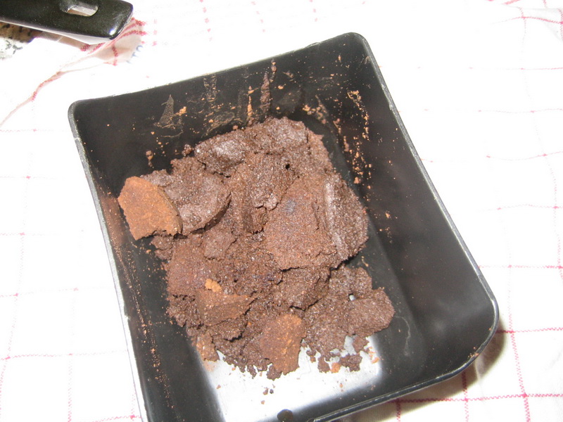

      PS.: Hab mal ein Bild angehängt, damit ihr sehen könnt wie bei mir der Trester aussieht
        162,06 kB, 800×600, 645 mal angesehen
      dem Bild nach sieht es so aus, als ob das Gerät DEUTLICH zu fein mahlt.
      Stelle mal 3 Raster grober und prüfe dann das Ergebnis.
      Bei 2-Tassen-Bezug muß die Brühkammer mit neuen Mahlsteinen komplett
      voll werden, ansonsten ist der Mahlgrad zu fein.
