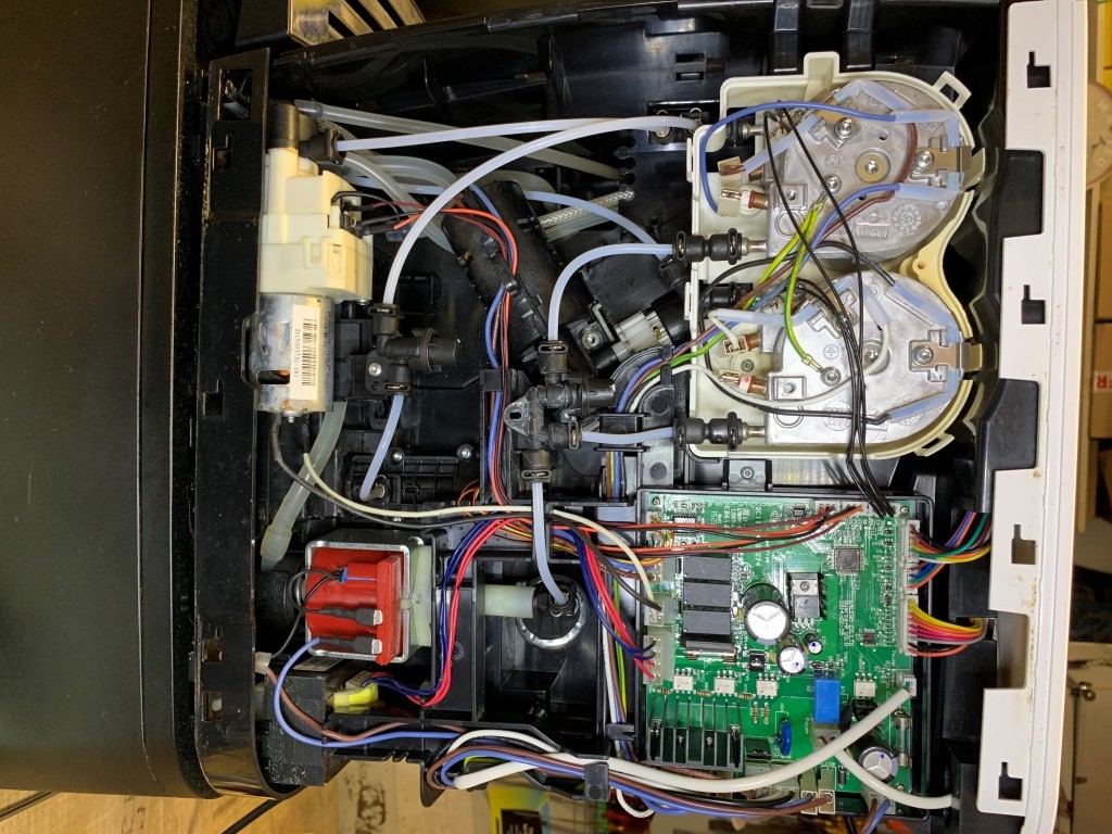

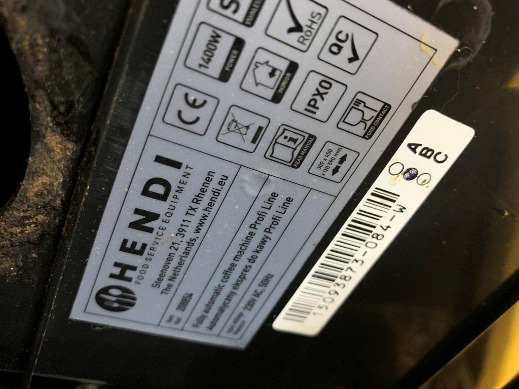

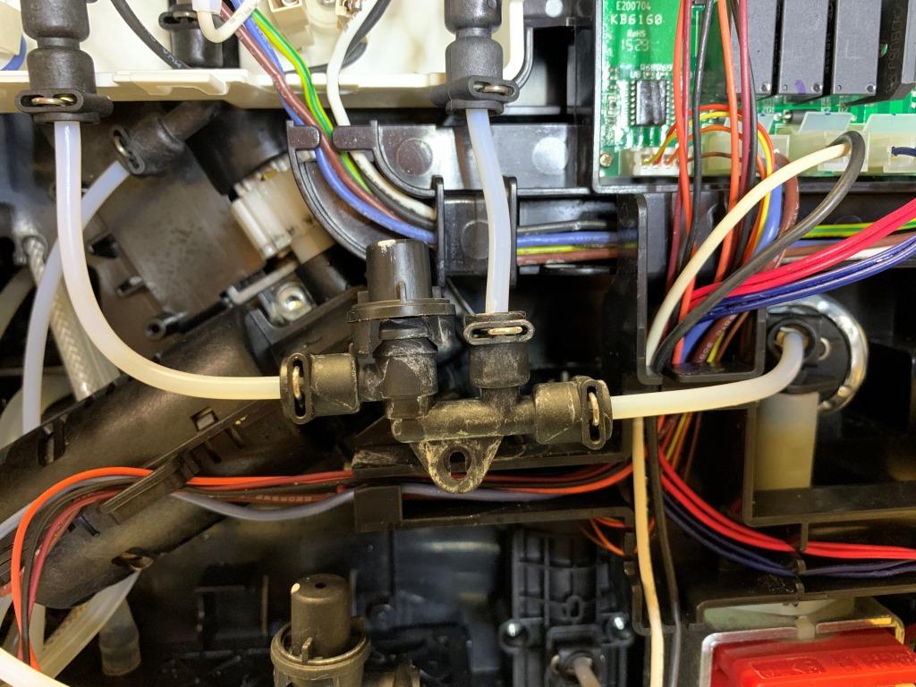

      Guten Morgen, ich habe hier einen Hendi Kaffeevollautomaten auf dem Tisch, das Gerät hat ein defektes Auslaufventil, es hat einen Haarriss & drückt an einem Knick ab.
      Ich habe Bilder vom Geräte inneren, dem Ventil und des Typen Aufklebers angehängt. Ich habe im Netz soweit gesucht, aber ein solches Auslaufventil nirgends finden können... Vielleicht hat jemand so eins in dieser Art in einem anderen Vollautomat schon mal gesehen...

      Ich würde das auf den Kopf einbauen, sollte dann den gleichen Zweck erfüllen. Die Dichtungen würde ich bei dem China-Kracher auch alle wechseln, für die BG gibt's nichts...
