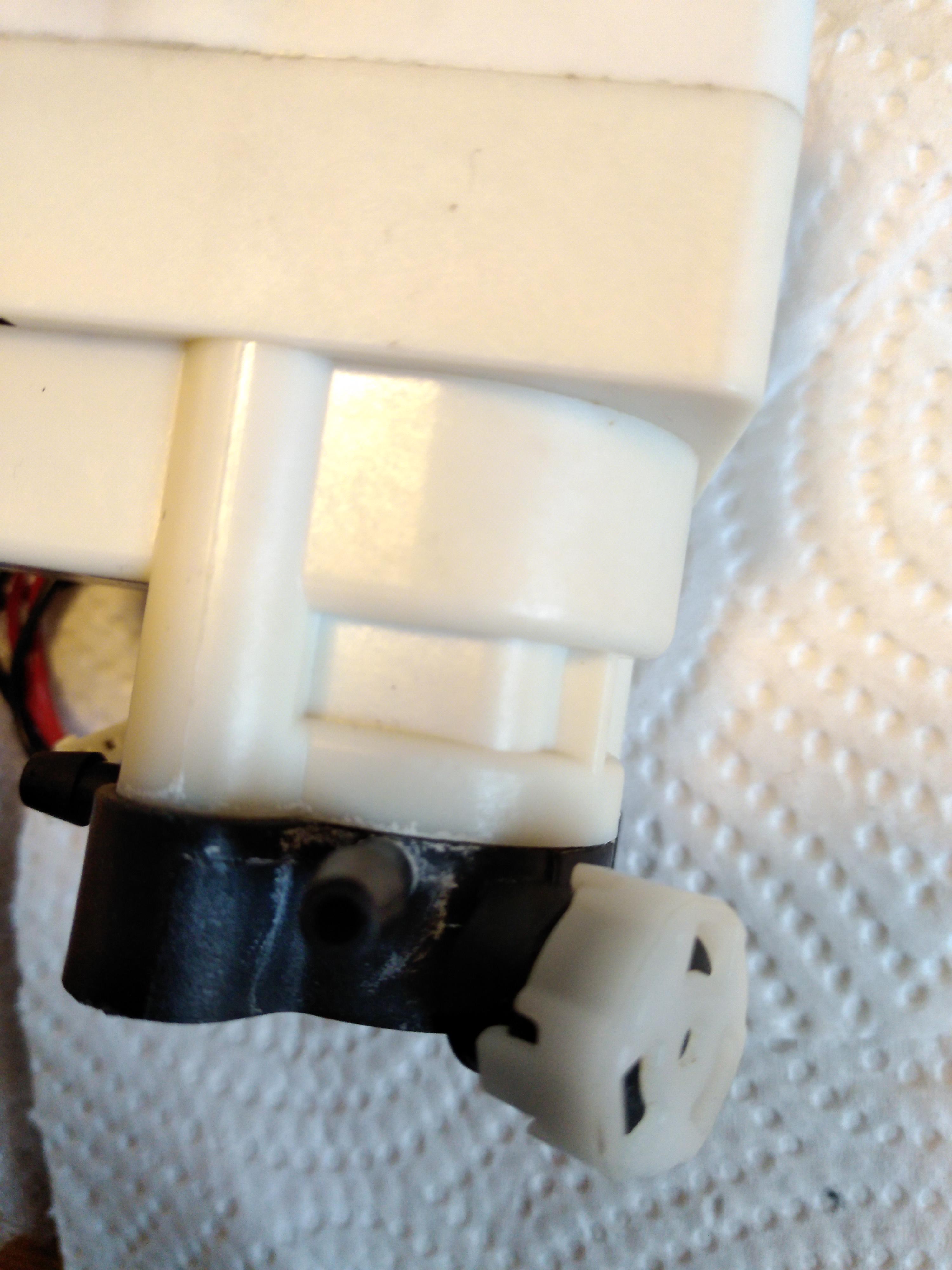

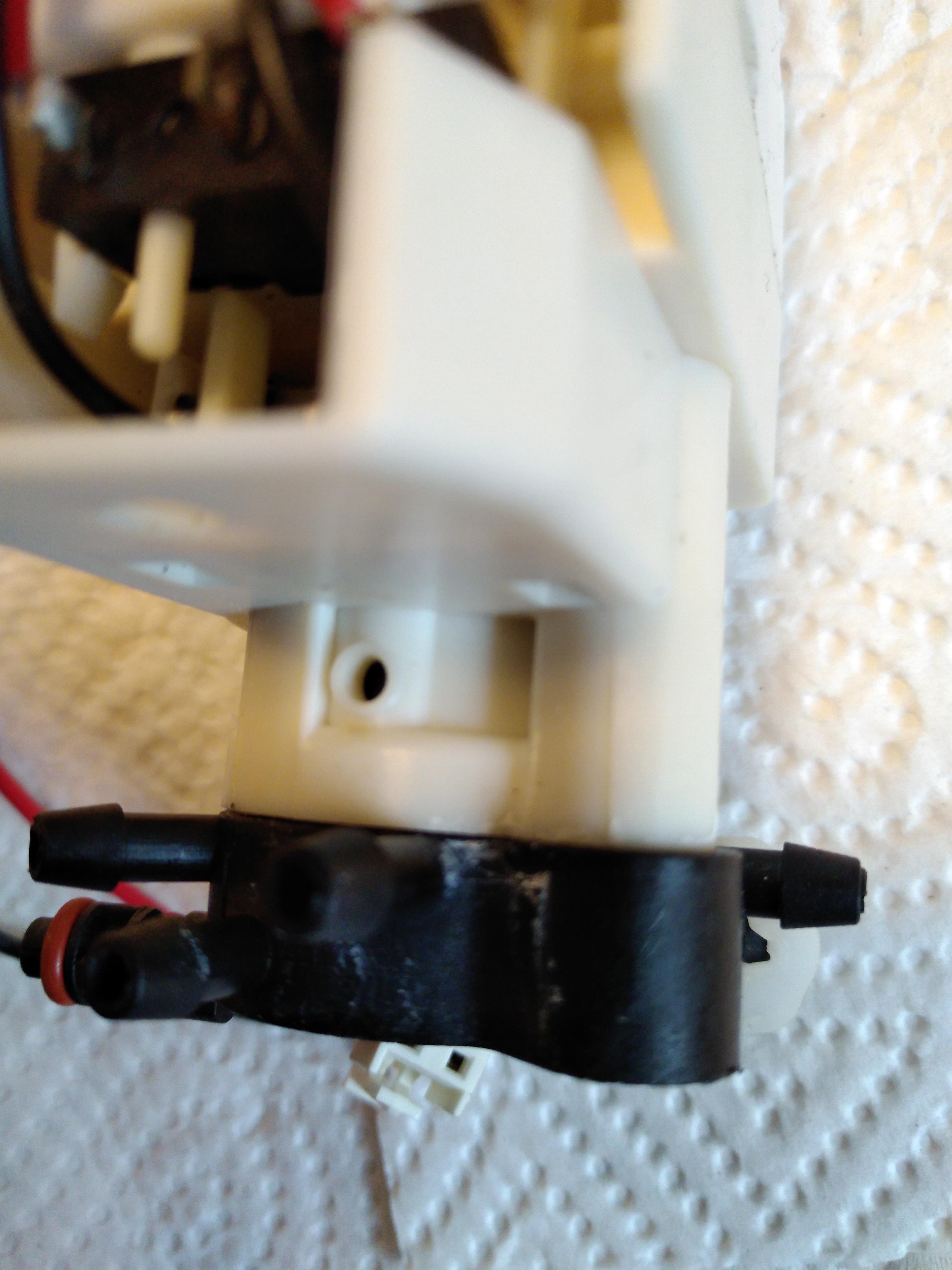

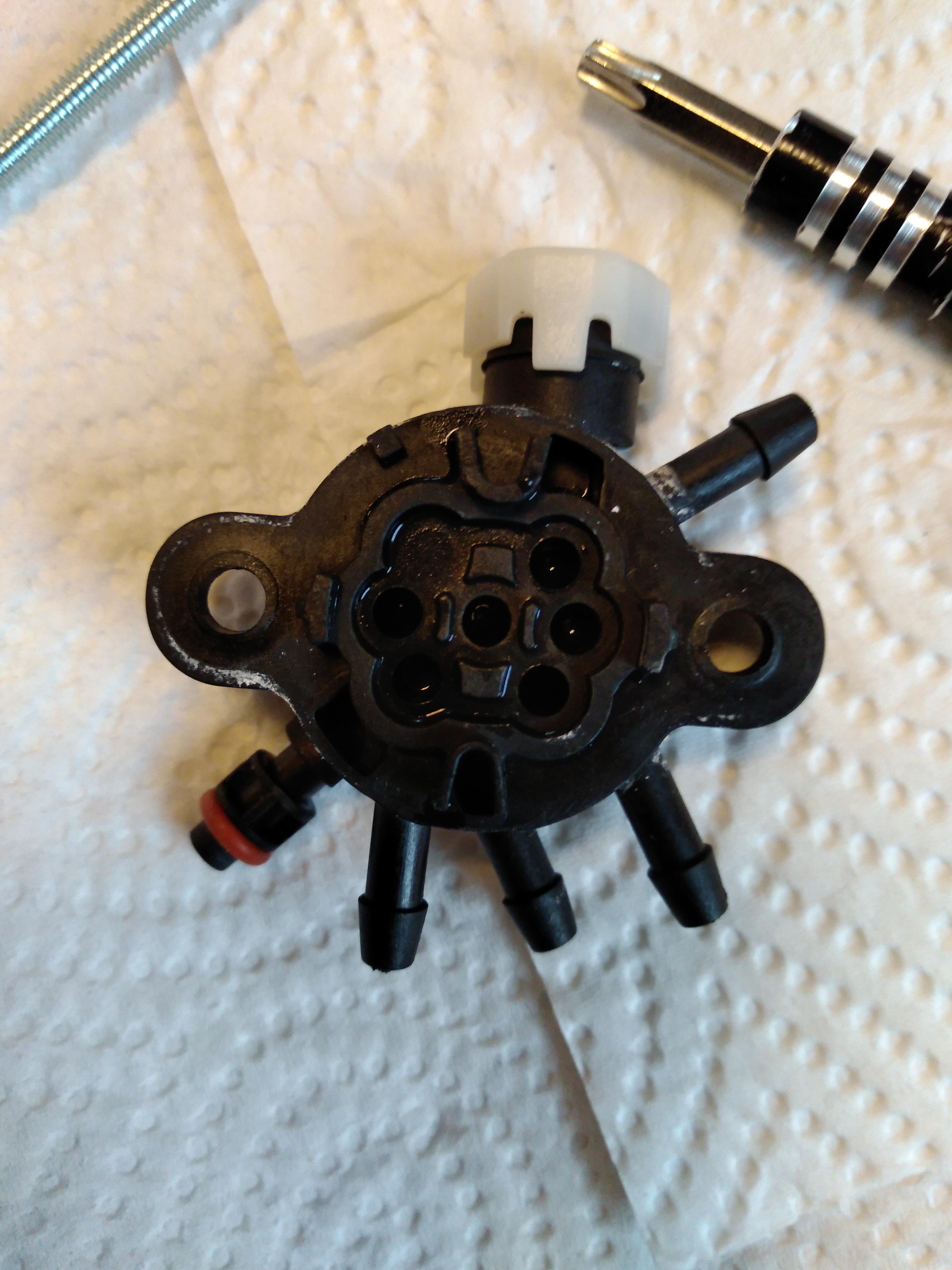

      Hallo Forum,
      da ich nach langer Suche nicht das passende Thema für mich gefunden habe. erstelle ich mal eins ;)
      Die Maschine habe ich dieses Jahr gebraucht gekauft, mit dem Defekt Wasser unter der Maschine.
      Ich habe daraufhin das Drainageventil und den schwarzen Verteilerdeckel (der hatte Haarrisse) mit Dichtung am Keramikventil
      gewechselt.
      Danach lief alles besten. Kaffee heiß und lecker und Milchschaum Perfekt. Der Milchschaum war so schön fest, wenn
      man einen Würfel Zucker auf den Schaum gelegt hat, ist dieser schön langsam eingesungen.
      Nach guten 1000 Tassen hat er wieder angefangen Wasser unter der Maschine zu haben. Habe gleich das Keramikventil in verdacht
      gehabt und was war.... So wie es aussieht ist die Dichtung defekt.
      Ich habe zum Glück mal ein neues Keramikventil gekauft und gleich eingebaut. Jetzt ist alles dicht, aber der Milchschaum ist kaum
      vorhanden.
      Woran kann das jetzt liegen? Habe mal ein neues Auslaufventil und eine neue Dichtung für das Keramikventil bestellt.
      Anbei die Bilder wo man den Wasseraustritt sieht .
      Sie wird regelmäßig gereinigt (wöchentlich) und entkalkt (wenn die Meldung dazu kommt) :thumbup:
      Danke schon mal für eure Hilfe und schöne Feiertage

      der Deckel vom Keramikventil sieht nicht gut aus.
      Man meint der Kunstsoff verkraftet die Temperaturen
      nicht und verzieht sich bzw. geht kaputt - mit der
      Dichtung sollte das nichts zu tun haben.
      Wo hattest Du den schwarzen Deckel her?

      Danke für die schnelle Antworten :thumbsup:
      Den Deckel habe ich in Ebay gefunden. Was mich wundert ist, dass das erst die Probleme gemacht hatte als ich das Neue KV eingebaut habe
