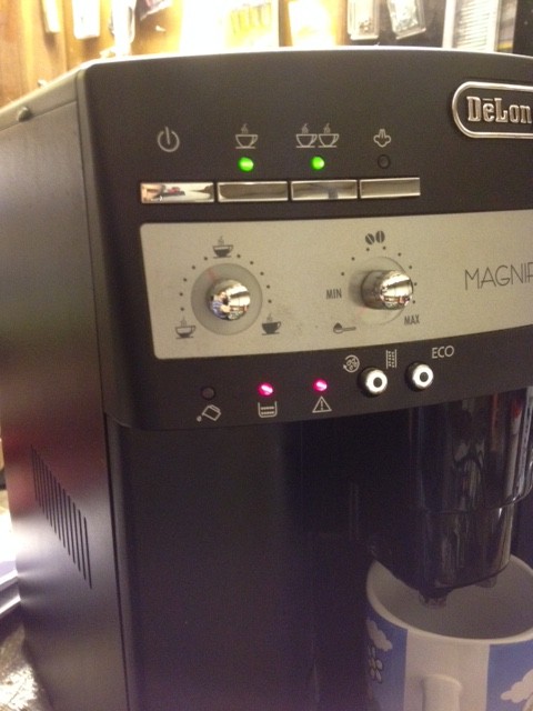

      Ich habe Delonghi ESAM 3000 B Magnifica.
      Am Anfang blinken die Kontrolllampen eine Tasse B2, zwei Tassen B4 aber die Kontrolllampe Dampf B6 leuchtet/ blinkt nicht (In der Bedienungsanleitung steht: Am Anfang blinken alle drei Kontrolllampen B2, B4 und B6 gleichzeitig).
      Nach den Kaffeebohnen gemahlen sind kommt das Heißwasser nicht (die Pumpe tut nicht) und blinken die Kontrolllampen B12 & B13 rot gleichzeitig (Kaffeesatzbehälter B12 und Dreieck allgemeine Störung B13).
      Nach ich die Maschine ausschalte, fließt das Spülwasser.
      Ich habe viele Methoden aus der Bedienungsanleitung probiert aber funktioniert nicht.
      Wie kann ich meine Probleme lösen?
      Das ist für die Erstinbetriebnahme einer neuen Maschine. Ist die Maschine nagelneu?
    • Nein sie ist nicht neu. Vielleicht habe ich bis jetzt das nicht bemerkt, ich bitte um Entschuldigung.
      Was für die Pumpe?
      Ich habe den Schlauch abgezogen um das Wasser ohne Probleme zufließen aber kein Wasser geflossen, es gibt kein Befehl für die Pumpe in dieser Zeit.
      Dieser Beitrag wurde bereits 1 mal editiert, zuletzt von nabilfebe ()
