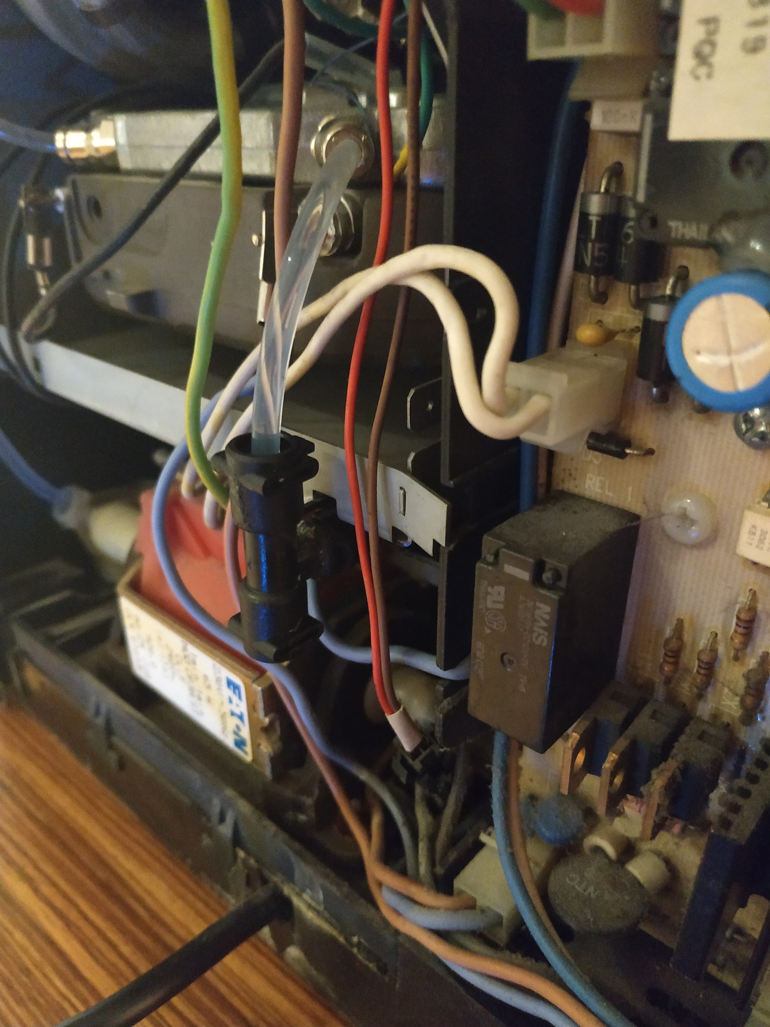

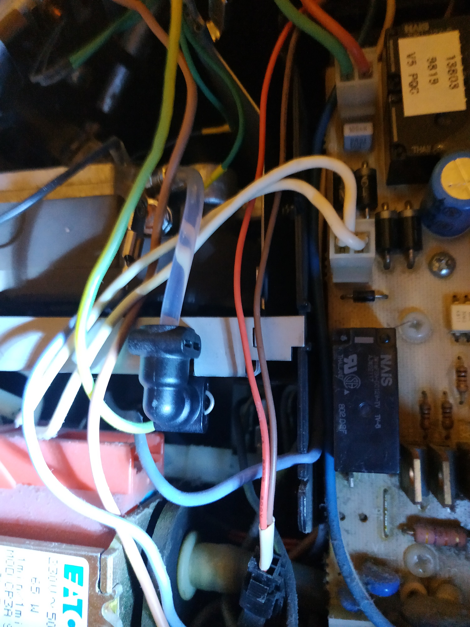

      ich habe das T-Stück nun durch das L-Stück ersetzt. Es war zwar etwas fummelig, weil mir leider das L-Stück mit den kurzen Schenkeln geliefert wurde, aber es scheint dicht zu sein. Auf einen Kabelbinder habe ich verzichtet, weil ziemlich stramm an der Platte hängt und kaum Spiel hat.
      Frohe Weihnachten
      D
      Kann aber im Betrieb an der Rückwand rappeln. Ich würde einen dran machen.
