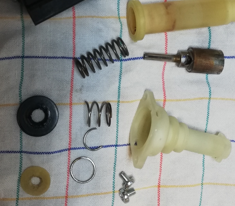

      Was habe ich bis dato getan:
      Nach Anleitungsvideos (wirklich sehr gut):
      - Auslaufverteiler demontiert und gespült - ist / war frei
      - Brüheinheit rausgenommen und äußerlich gereinigt (wie jede Woche 1x) - keine Auffälligkeiten, Einlauf und Auslauf scheinen frei zu sein, konnte man durchblasen
      - Gehäuse demontiert, Antriebseinheit demontiert, Drainageventil demontiert, gereinigt und geprüft - ist ok und funktioniert, Expansionskammer gereinigt
      - Auslaufventil demontiert und gereinigt - keine Auffälligkeit (Frage: Rückseitig ist ein weißer Strich drauf. Kennzeichnet das die 2 Bar - Variante?)
      - vorgelagerter Verteiler demontiert - keine Auffälligkeit
      - Heizung getestet - wird heiß bei Kaffee und Dampf-Programm
      - Verbindungsschlauch Brüheinheit zum Kaffeeauslauf gespült - ist / war frei
      - Pumpe arbeitet (Druck war ja aufgebaut - starke Entspannung über Drainageventil)
      - Schläuche zum und vom Flowmeter bei der Gelegenheit mit gereinigt
      - komplettes Innenleben gereinigt - ist schon erstaunlich, was sich nach 7 Jahren so im Inneren sammelt (inkl. Spinnengewebe .... )
      - Gerät wieder montiert (Gehäuse nur provisorisch) getestet (Spülprogramm) - gleiches Ergebnis: nur eine minimale Menge Wasser am Ende des Programms und anschließend die starke Entlastung des Systems über das Drainageventil.

      Kann es sein, dass der Einlauf der Brüheinheit nicht weit genug in das Drainageventil befördert wird und dieses damit nicht richtig / gar nicht öffnet?
      Falls ja, was wäre dann weiterhin zu tun?
      Was kann ich sonst noch tun?
      Bin für jede Hilfe dankbar. Maschine steht noch provisorisch montiert auf der Werkbank. Kann also jederzeit testen.
