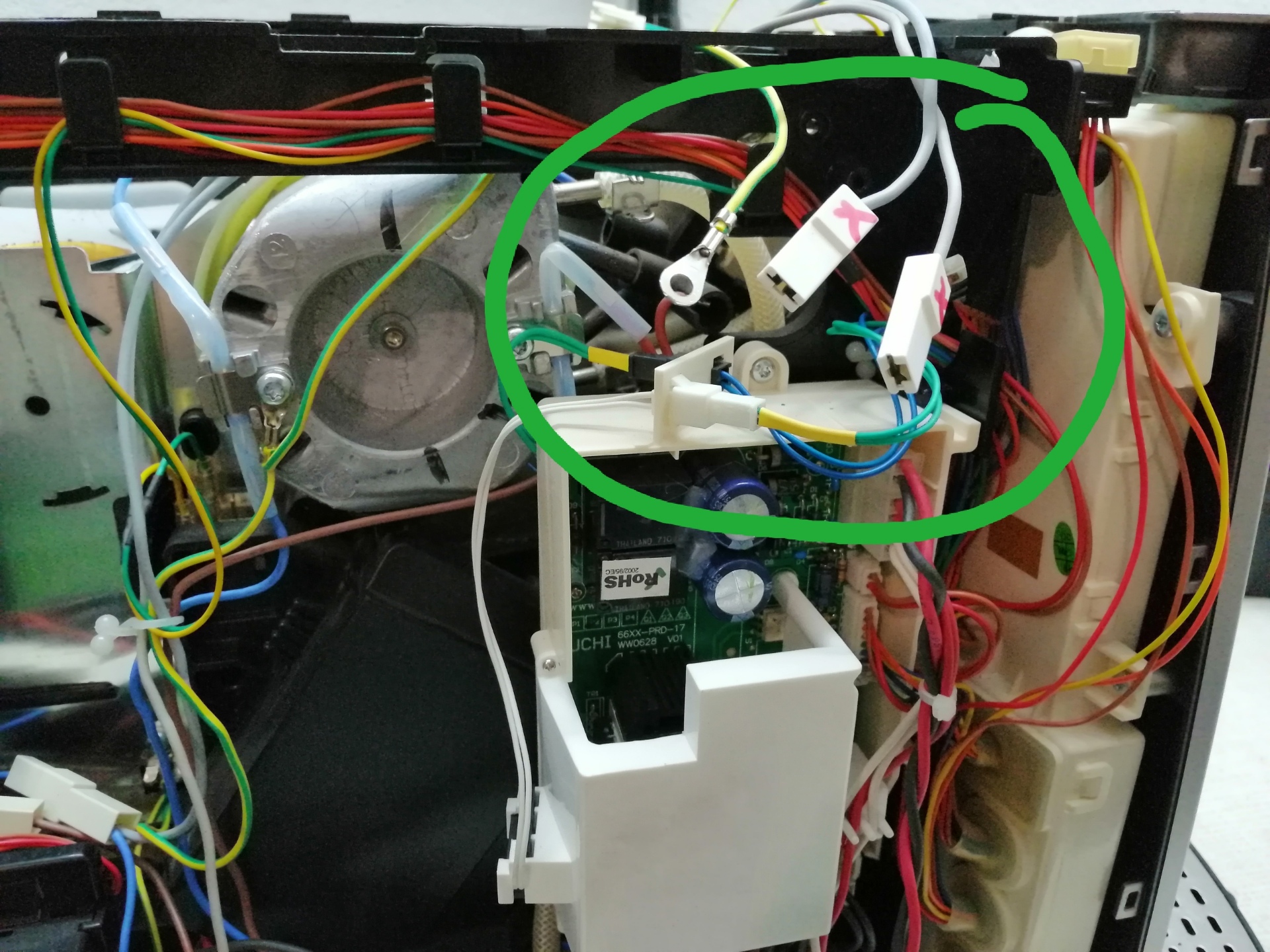

Hallo liebe Nivona-Spezialisten,
ich habe eine Nivona NiCR 740 mit der Fehlerbeschreibung "hat plötzlich gequalmt" bekommen, wurde dann unmittelbar außer Betrieb genommen und nicht wieder benutzt.
Die Leistungsplatine weist keinerlei Beschädigung auf und das Gerät lässt sich problemlos einschalten.
Kann mir jemand sagen, ob es normal ist, dass die markierten Kabel lose in der Maschine hängen? Auf den Videos von Komtra existieren diese Kabel gar nicht...

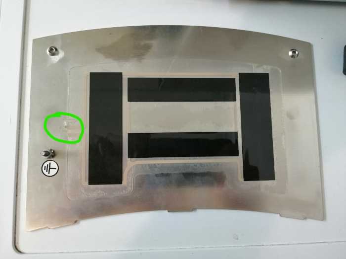

Dann hat die einen leicht anderen Kabelbaum und andere Wassertankseitenwand.
Hat die einen Schalter bei der Wassertankseite?
