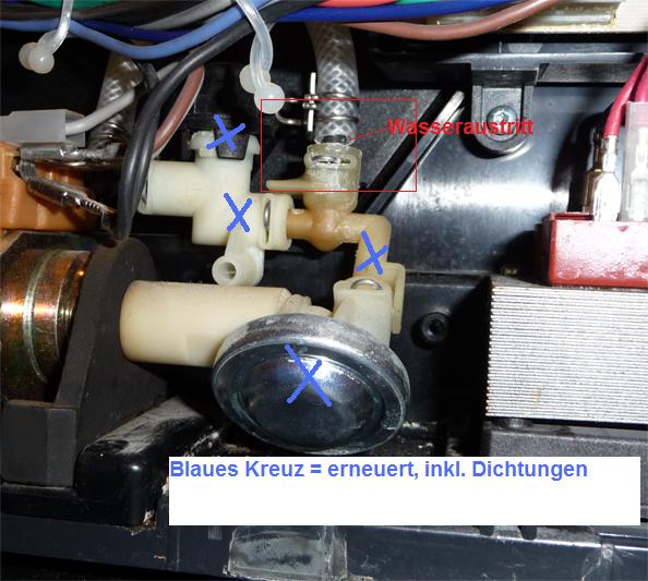

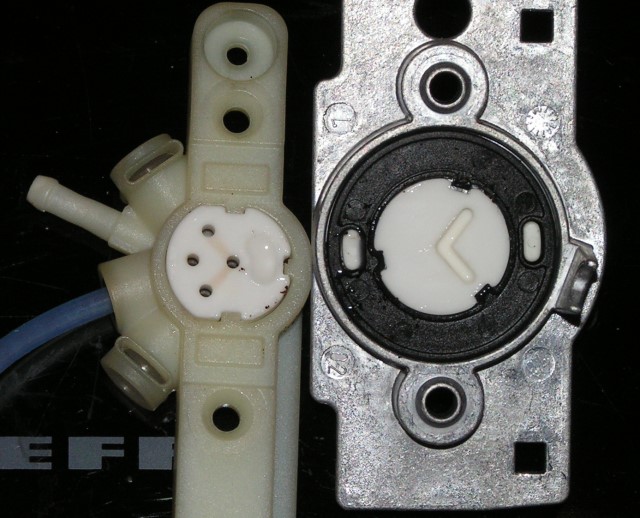

        58,54 kB, 594×533, 1.371 mal angesehen
      ich würde erstmal den Schlauch an der Stelle an der es undicht ist aus dem
      Winkelstück entfernen. Ebenso würde ich den Schlauch am Keramikventil
      lösen, der vom Dampferhitzer kommt.
      Das muß sich dann "durchblasen lassen". Wenn nicht, liegt im Bereich des
      Erhitzers eine Verstopfung (Kalk?) vor.
      Falls es sich durchblasen lässt kannst Du ihn wieder an das Keramikventil
      anschließen und erneut versuchen durchzublasen; Stellung auf Dampf nicht
      vergessen :D
      Das geht trotzdem schon sehr schwer; besser wäre einen Schlauch direkt
      am Keramikventil anzuschließen und dieses in Dampfstellung auf Durchgang
      zu prüfen.
      Falls hier alles durchgängig ist, liegt der Fehler entweder an der Dichtung
      die Du am Winkelstück eingesetzt hast, dem Plastikröhrchen selber (Riß),
      oder Du hast den Dichtungssitz im Winkelstück nicht sauber genug bekommen.
      Schließlich könnte auch das Winkelstück einen Haarriß haben.
      Das Röhrchen hast Du ja gut entkalkt und gereinigt bevor Du den neuen
      Schlauch drübergeschoben hast?
      ich habe alle drei Teile (Membranregler, Verteiler (Winkelstück) und das Auslaufventil zum Thermoblock) ausgetauscht. Ebenfalls sind überall neue O-Ringe drin. Auf dem Bild sind noch die alten Kunststoffteile zu sehen.Ich wollte eigentlich auf Nummer sicher gehen, deshalb alle drei Teile ausgetauscht.
      Den Schlauch hatte ich abgezogen und nachgesehen, ob er verstopf ist, war aber nicht so.
      Ich habe auch vom "Nippel" über den Schlauch durch den Dampferhitzer gepustet und dabei auf "Dampf" gedreht. Luft kam mit etwas Wasser durch, also nicht verstopft, denke ich.
      Die Klammern der Schlauchverbinder sind auch alle ok und fest.
      Irgendwie weiss ich nicht weiter.
      Wenn ich die Maschine einschalte heizt sie erst und wenn sie Wasser in die "Anlage" zieht, bevor ich überhaupt einen Tassenbezug wähle kommt Wasser an der besagten Stelle (Verteiler/Schlauchverbindung) raus.
      Ich weiss leider nicht weiter - schade ?
      Viele Grüsse
      naffy

      Ich zu allererst die Maschine von vorn, am Kaffeeauslauf geöffnet, da ich dachte, dass ich von dort an die Schläuche komme. Dabei habe ich eine Sichtprüfung der Teile, Schläuche etc. gemacht und ein paar Teile gereinigt. Ich denke aber, dass dort nichts ist.

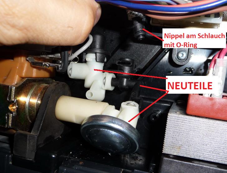

      Ich habe ein Bild der Neuteile gemacht (Anhang). Das Winkelstück ist jetzt schwarz und nicht mehr beige.
      Gruss
      naffy
        86,84 kB, 728×554, 1.153 mal angesehen

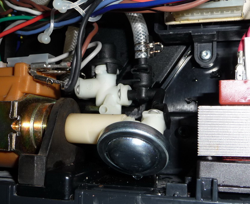

        179,45 kB, 829×675, 1.066 mal angesehen
      sieht eigentlich alles gut aus...
      Ich würde jetzt den schwarzen Nippel nochmal aus dem Schlauch nehmen
      den Nippel genau kontrollieren und reinigen und dann das Ganze wieder
      zusammensetzen. Dabei den Schlauch vielleicht 2-3 mm weiter über den Nippel
      schieben. Wenn der Nippel im Winkelstück sitzt, sollte der Schlauch fast bis
      an das Winkelstück reichen - ebenso sollte die Platte der Schelle bis zur
      Schlauchkante reichen.
      Das muß "einfach" nur dicht werden. Sofern der Dampfkreislauf nicht irgendwie
      verkalkt oder verstopft ist, kann von daher auch kein mechanisches Problem kommen.
      ich habe mir jetzt noch den Druckschlauch mit Schelle und "Nippel", den Verteiler und die roten Dichtungen bestellt. Habe sie soeben eingebaut und es war alles dicht. Ich denke, dass der Verteiler oder der Nippel irgendwie undicht waren.
      ABER
      jetzt kommt kein Wasser mehr aus dem Kaffeeauslauf.
      Die Maschine macht beim Einschalten die üblichen Geräusche, brummt und im Display steht "Geraet heizt". Ich habe den Deckel für Pulverkaffee aufgeklappt und keine Pulver rein um erstmal einen Wasserdurchlauf zu starten. Dann kommt die Meldung "System fuellen" "Druecke Cafe" und sie brummt wieder. Bis hierhin ist ja auch alles normal, erstmal alles wieder fuellen, da durch die Tauschaktion wahrscheinlich alles leer gelaufen ist.
      Druecke ich nochmal Cafe brummt sie wieder aber es kommt immer noch kein Wasser. "Geraet heizt" und wieder System füllen", habe ich auch gemacht. Wenn ich den Drehschalter auf Dampf- oder Wasserbezug drehe kommt ebenfalls kein Wasser raus. Durchpusten (Schlauch-Dampd-Wasserbezug) funktioniert.
      Was kann ich jetzt machen? Ich war froh, dass sie nicht mehr undicht ist, aber gar kein Wasser ist auch nicht so gut. Ich habe es nicht nochmal probiert, da ich Angst hatte es könnte etwas platzen oder kaputt gehen.
      Beim Auschalten dampft sie ab und es ist Wasser in der Auffangschale. Ich hatte aber das Gefühl, dass alles sehr heiss ist. Die Wasserauffangschale kam mir heisser vor als sonst.
      Wenn ich die gesamte Einheit (Verteiler, Auslaufvetil) abziehe kommt kein Wasser aus den Schläuchen, wie beim letzten mal. Es ist also kein Wasser in den Schläuchen zu den Erhitzern. Ist jetzt die Pumpe kaputt? Wassertank war aufgesetzt ;)
      Wie kann ich den Temperaturregler überprüfen und was meinst Du mit Temperaturhaltetaktung?
      21:40 Uhr: Nochmal alles raus und wieder ein. Neuer Versuch. Meldung "Tuer zu". Tuer ist aber zu. Jetzt funktioniert auch der Schalter nicht mehr, echt super!
      Vielen Dank nochmal im voraus.
      Gruss
      naffy
      Dieser Beitrag wurde bereits 3 mal editiert, zuletzt von naffy ()

    • Der Kaffee läuft wieder !
      Hallo BS,
      vielen Dank für Deine SUPER Unterstützung und die prompten Antworten.

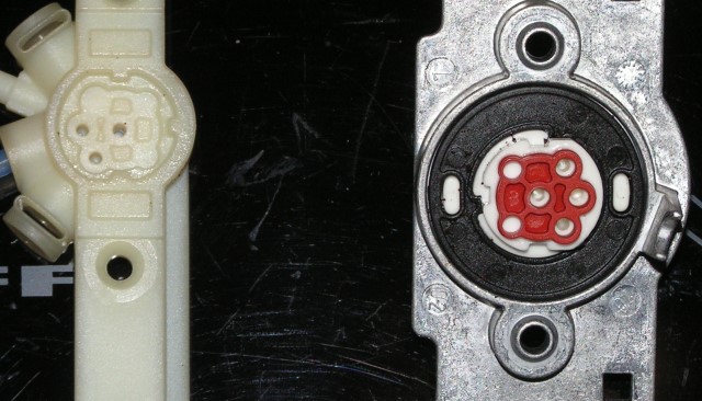

      Nachdem sich alle Schläuche durchpusten liessen und ich sonst nichts anderes bemerkt habe, habe ich mir nochmals die Teile, die ich ausgewechselt habe, angesehen. Der Verteiler sah irgendwie komisch aus, da er an einer Seite etwas an die Pumpe gedrückt zu sein schien. Dann fiel mir ein, dass auf dem Verteiler die Durchflussrichtung mit Pfeilen angezeigt ist.
      Wie konnte es anders sein, mein Fehler, ich hatte den Verteiler falsch herum eingebaut, so dass kein Wasser durchlaufen konnte. Habe mich über meine "Dummheit "ganz schön geärgert und ist mir auch etwas peinlich.
      Also Verteiler andersherum rein, alles auf richtigen Sitz geprüft und wieder eingeschaltet - alles läuft wieder perfekt.
