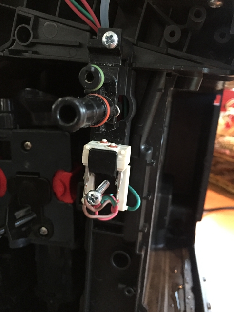

Hallo!
Danke Eurer Hilfe geht die Maschine meines Freundes wieder wunderbar, allerdings gibt es einen kleinen Schönheitsfehler.
Der Schalter zur Erkennung des Milchbehälters geht. Der für die Reinigung des Milchbehälters (Foto hinterer Schalter) gibt zwar ein Geräusch beim Herunterdrücken, schaltet aber nicht ein.
Vermute, dass der Schalter nicht mehr geht.
Finde den Mikroschalter nicht wirklich und und wollte nachfragen, ob es dieser ist?
Art.Nr.: 5132104100
Danke für die Mühe.
