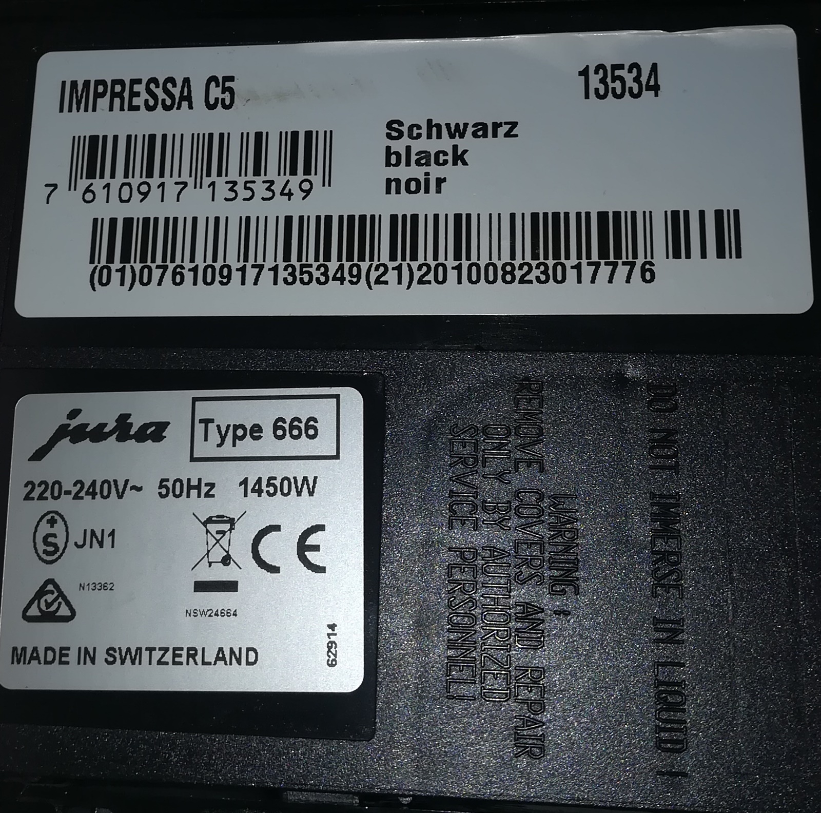

      heute nach dem einschalten meiner kaffeemaschine, nach 8 jahren störungsfreien betriebs, habe ich keine bekannten geräusche gehört und nichts wurde auf dem display angezeigt. Totale Stille. Nach dem Anheben des Wasserbehälters blinkt die Leuchte - der Wasserbehälter und die Pflegeanzeige blinken (völlige Stille). Beim Verlassen des Wasserbehälters erlischt das Licht und es geht nichts mehr an. Weiß jemand was die Ursache ist? Vielen Dank für Ihre Antwort und viele Grüße.
        889,39 kB, 1.600×1.584, 809 mal angesehen
      das ist eine Maschine mit ZES. Das Leuchten der Lämpchen
      von Wassertank irritiert mich - ansonsten hätte ich gesagt,
      dass das wahrscheinlich ein typischer ZES Elektronikschaden
      ist.
