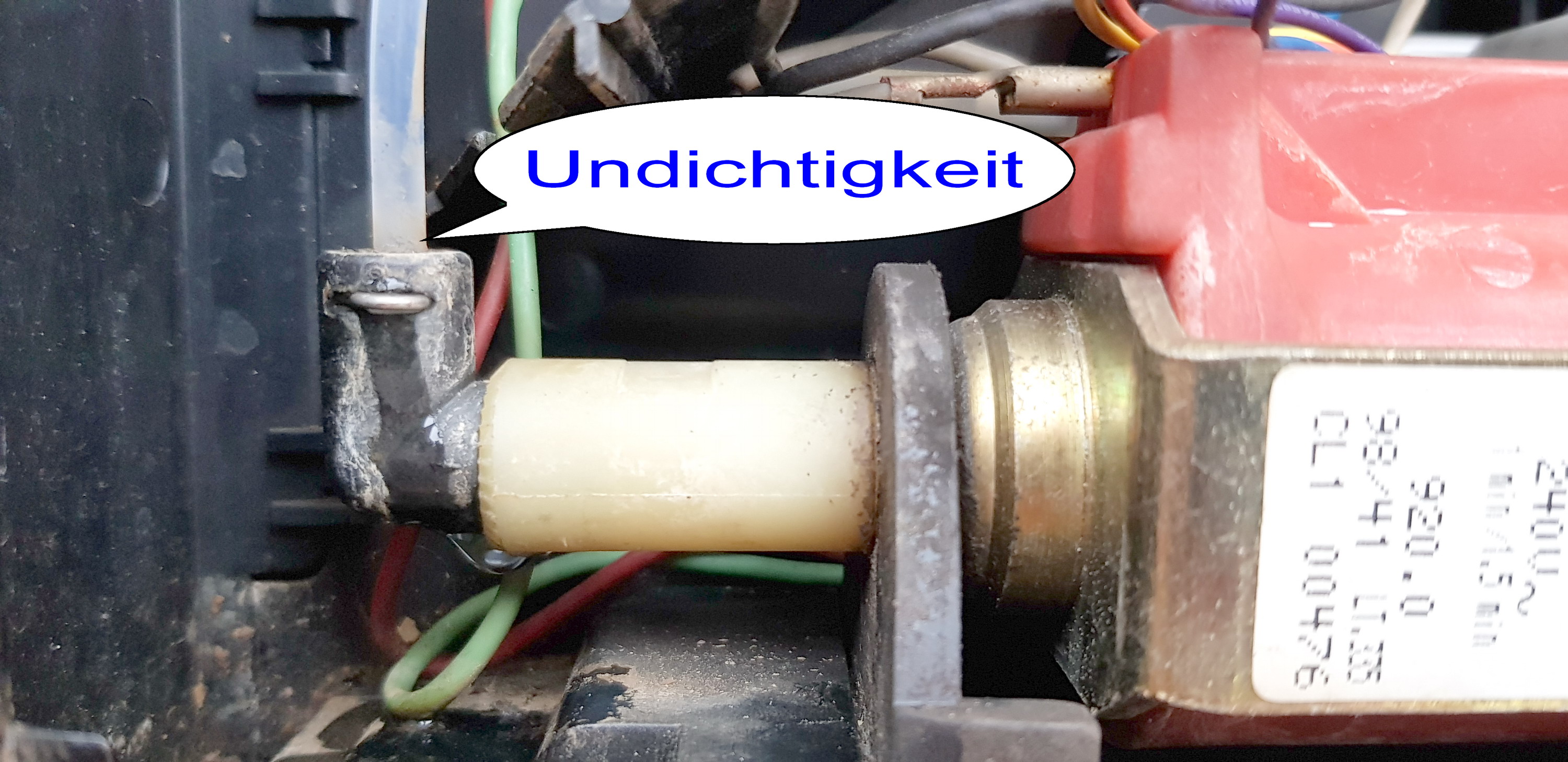

Hersteller: Krups | Typ-/Modell: Orchestro F889 | ca. Baujahr: 1998
ich habe seit vielen Jahre diesen Kaffeevollautomaten im Einsatz. Nun konnte ich im Inneren des Geräts sehen, dass Wasser tropfenweise austritt, wenn die Maschine läuft. Die Ursache ist eine Undichtigkeit am Ausgangsverbinder des Membranreglers. Bei den Ersatzteilen fand ich allerdings nur einen Typ, der wohl in späteren Versionen verbaut wurde: komtra.de/jura-ersatzteile/jur…-pumpe-jura-impressa.html
Artikelnummer 71768 Membranregler (V1).
Ist das Ersatzteil kompatibel, so dass ich es einbauen kann?
Außerdem ist mir noch unklar, mit welcher Art von Zange diese Schlauchverschlüsse geöffnet werden können. Falls hierzu jemand einen Tipp hat?
Beste Grüße
D. Roenneke
