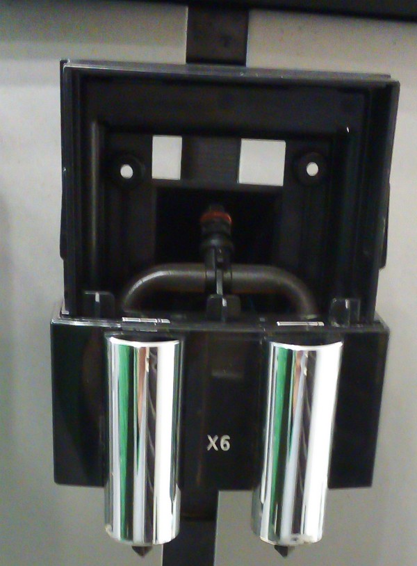

      Ich habe hier eine JURA X6 an der kommt nur aus einer Düse Kaffee raus. Leider weiß ich nicht, wie ich den Kaffeauslauf zerlegen kann . Die untern 2 Schrauben (TX7) habe ich raus. Und die Abdeckung oben habe ich auch weg. Hier mal ein Bild.
        89,17 kB, 600×814, 1.469 mal angesehen
      welche "notwenigen Ersatzteile" hast Du denn bestellt?
      Eine Verstopfung beseitigt man in 99% der Fälle mittels
      Zerlegen und Reinigen und benötigt dafür gar keine Teile.
      Am Auslauf gibt es von unten zwei Torxschrauben mit denen
      man etwas (weiß nicht genau was - hatte noch nie eine X6
      auf dem Tisch) lösen kann.
      Die schwarzen Auslaufeinsätze kann man durch Drehen
      gegen den Uhrzeigersinn (Bajonettverschluß) um ca. 30°
      lösen und nach unten herausnehmen.
      Ansonsten schaue Dir hier im Shop die Bilder der Teile genau
      an - da kann man je nach Perspektive erkennen wo Clipse
      und Schraubenlöcher etc. sind. Das hilft beim zerstörungsfreien
      Demontieren.
