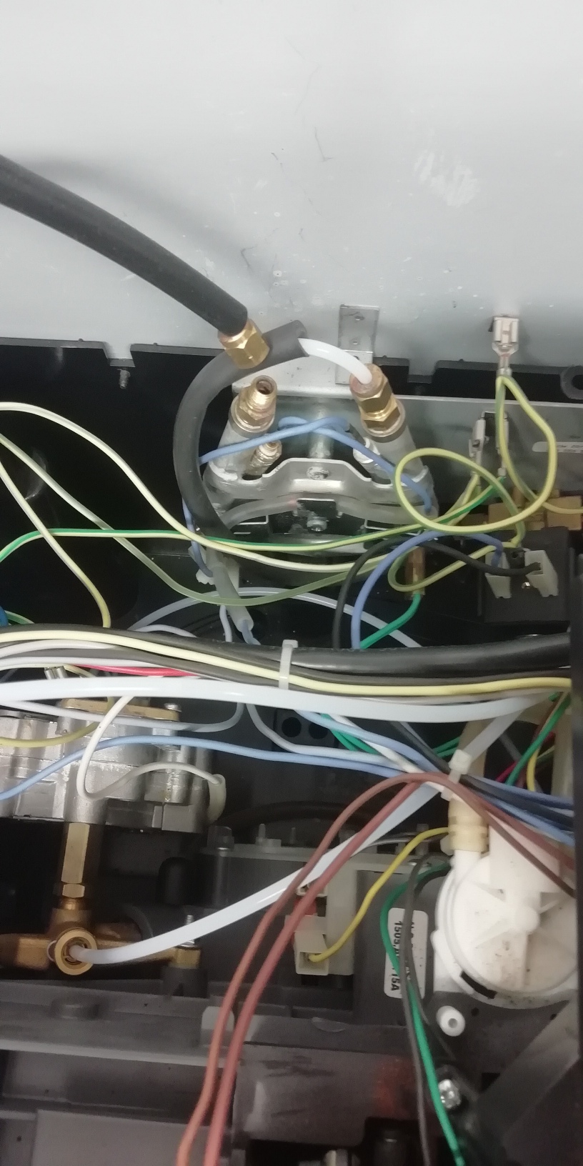

      nach längerer Bastel Pause, (unsere Kleine hat mich einfach nicht in die Werkstatt gelassen), hats mich mal wieder gepackt :D
      und gleich gibt es natürlich ein Problem :/

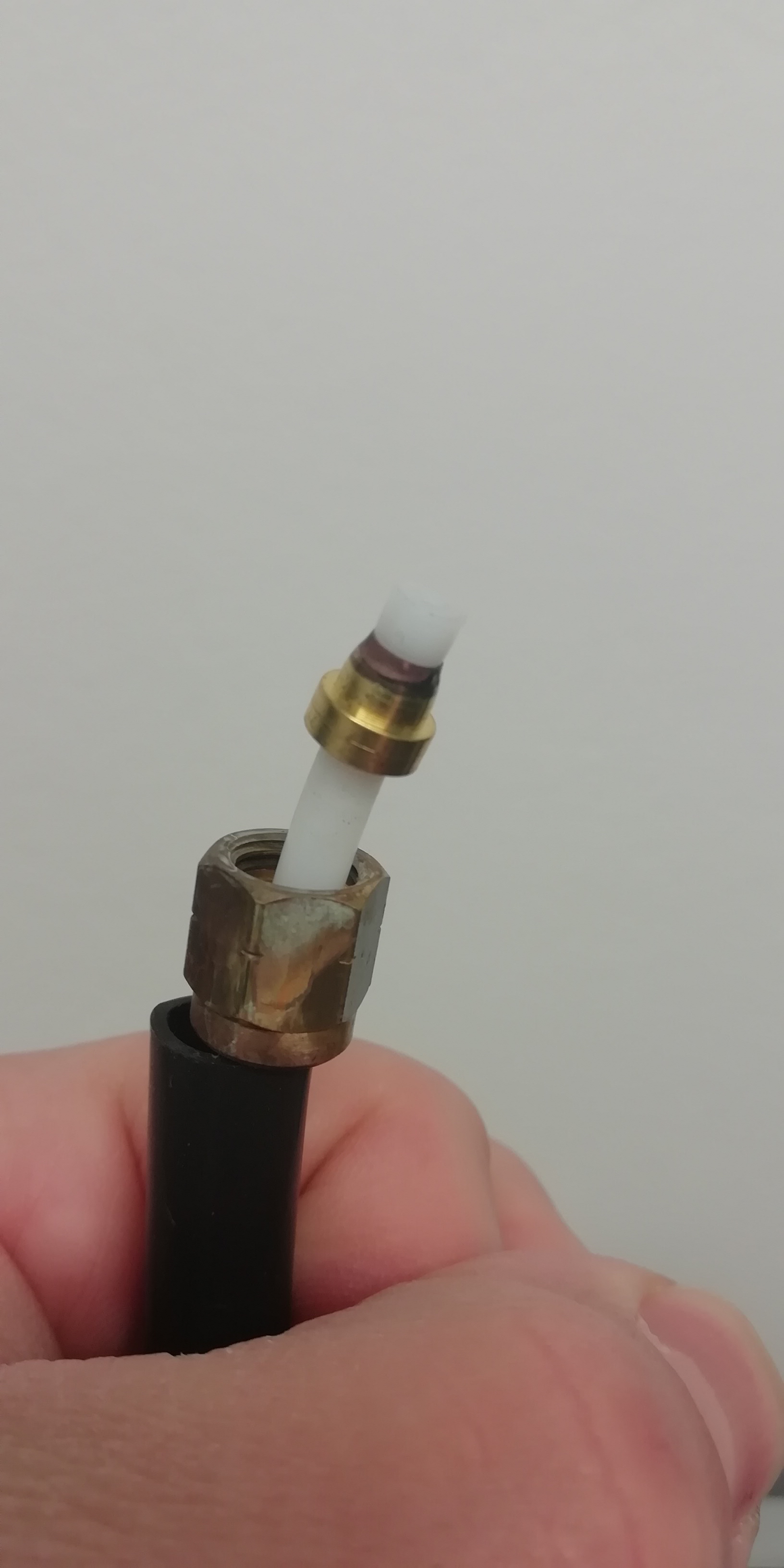

      Ich suche für den Schlauch vom Dampferhitzer zum Dampfventil einen Serto Klemmring (siehe Foto). Kann mir hier jemand eine Bezugsquelle nennen?
      Konnte so einen mit der kegeligen Form nirgends finden...
      Auch den Schlauch komplett hat niemand im Angebot.
      Danke für eure Hilfe!
      Gruß Frank

      Zumal ich auch noch nicht weiß ob die Verschraubung überhaupt wieder dicht zu kriegen ist,
      da die Dichtfläche vom Klemmring schon sehr angegriffen ist und das Gegenstück bestimmt
      auch nicht besser aussieht.
      Die Verschraubung komplett zu tauschen, scheint auch so gut wie nicht möglich zu sein.
      Wenn ich das richtig sehe, ist diese eingeklebt...
      Wäre wirklich super, wenn Du einen Klemmring "auftreiben" könntest... :thumbup:

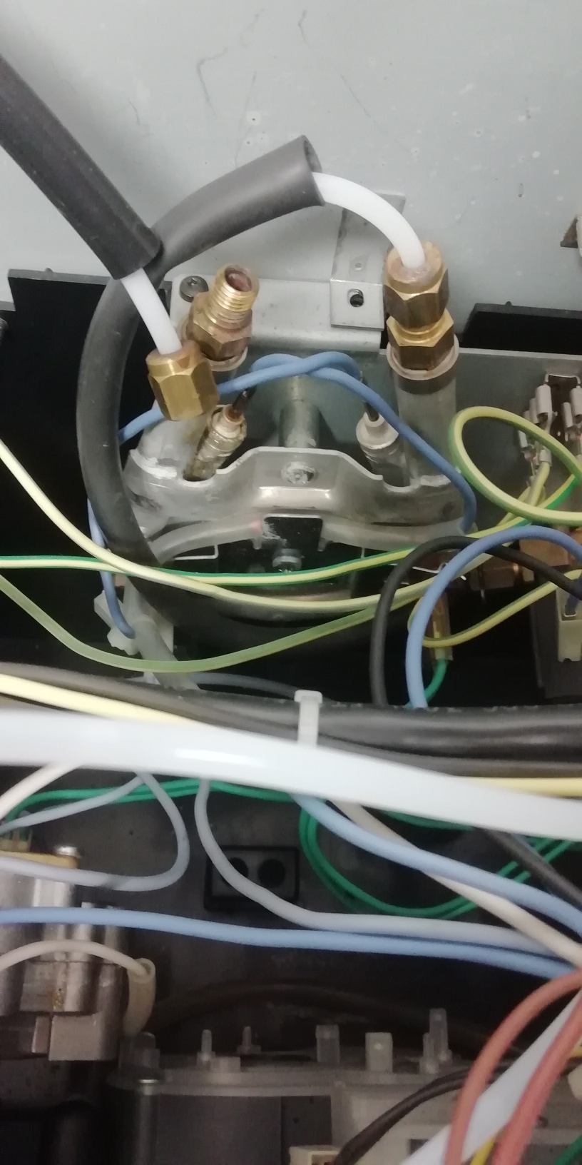

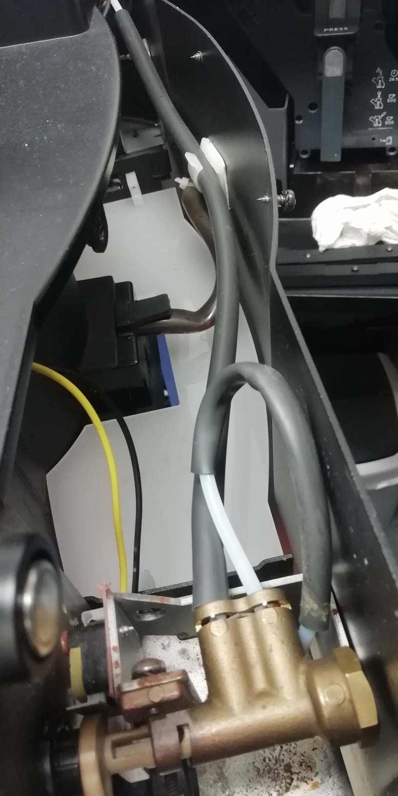

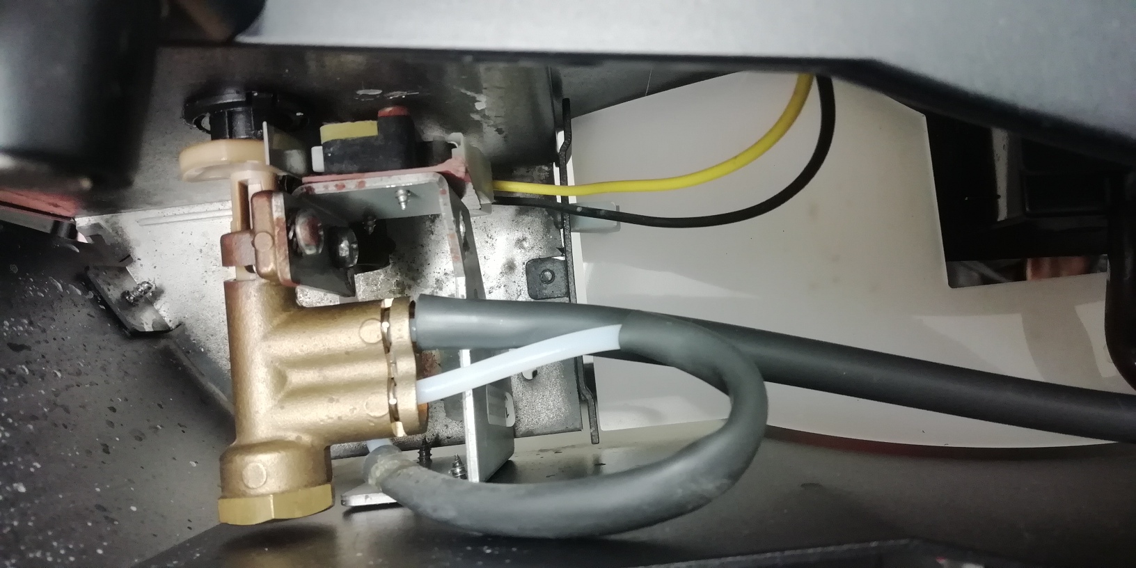

    • Mach doch bitte mal ein paar mehr Bilder, wo es angeschraubt wird und wo es weiter hin geht. Bin noch bis Sonntag Abend nicht in D, kann danach mal in meiner Wühlkiste gucken, ggf muss man basteln, kommt bei den neuen Saecos auch mal vor. Selbst an einer Royal Cappuccino durfte man mit Hanf und Locherpaste arbeiten :whistling:
    • Hallo Tobias, hallo Harald,danke, das ihr euch meinem Problem annehmt...Der Schlauch ist am Dampferhitzer mit der Klemmring Verschraubung (Serto?) und am Dampfventil mit Druckschlauchdichtung und Klammer befestigt.
      Er ist ca. 100cm lang. :whistling: Das bedeutet, wenn der 100 Euronen kostet, dann wollen die allen Ernstes 1€/cm Schlauch ?( ...
      Hier noch ein paar Bilder...
      Gruß Frank

    • Hatte es schon vergessen/verdrängt :whistling:
      Könnte nicht sowas passen? Die Dampfheizung sieht schon verdächtig nach DeLonghi aus. Ein anderer Shop hat auch andere Längen.
      Ich hab dir nen Telegram geschickt, mit dem anderen Shop, die Mutter und den Kragen gibt es einzeln, ich würde den gesamten Schlauch tauschen.
      Dieser Beitrag wurde bereits 1 mal editiert, zuletzt von Tobias.L ()
    • Hab ihm ja einen Shop genannt, wo man ihn in verschiedenen Längen bekommt. Auf die Details muss man achten, Saeco hat zwei Druckdichtungen, DeLonghi nur eine. Auch ist der elektrische Anschluss anders, bei der Dampfheizung.
      Bei einem so alten Schätzchen sind alle Mittel (Basteln) erlaubt :rolleyes:

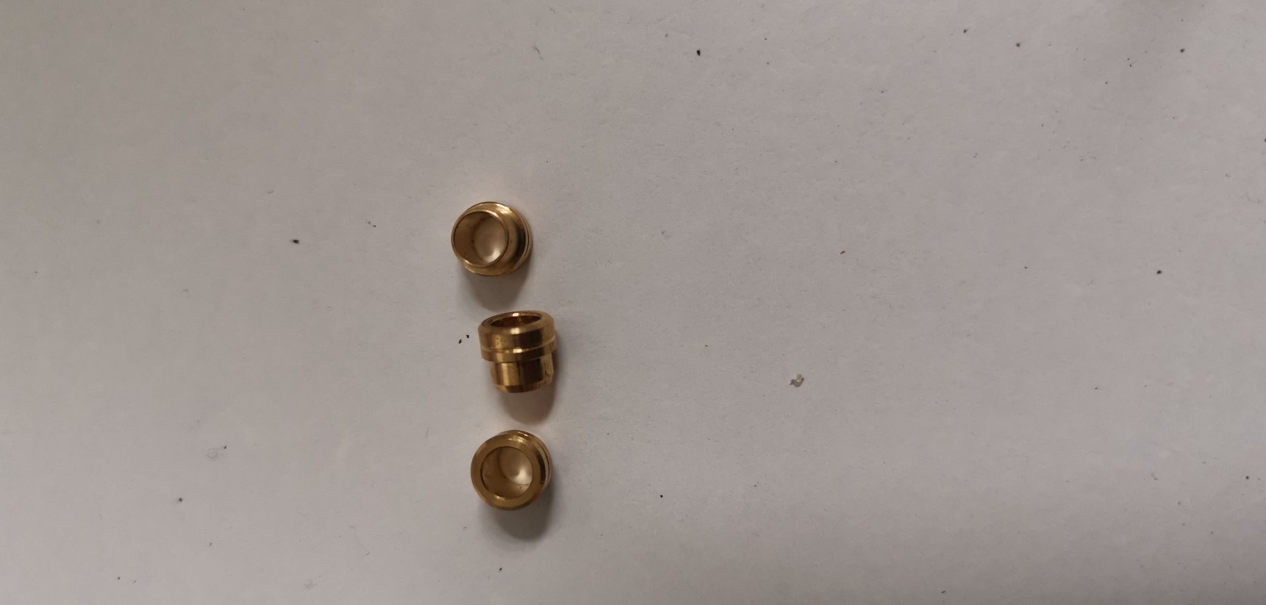

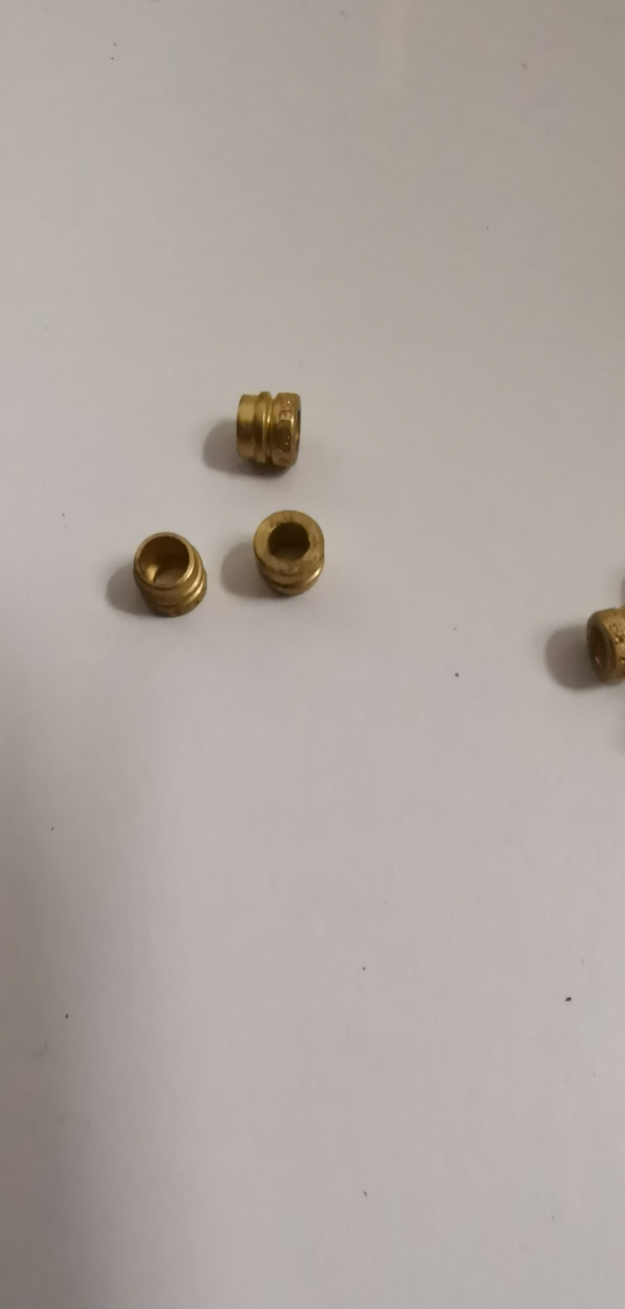

    • Ich hab diese zwei Klemmringe hier. Mit denen hab ich schon den ein oder anderen Schlauch gemacht. Weiß gar nicht wo ich die her habe. :/
      Die haben auf einer Seite einen Rand. Gehen nur ein paar mm auf den Schlauch. Aber halten bisher. Sind von Serto.
      Die kann man über den Schlauch schieben. Haben allerdings 7mm Außendurchmesser und man hat Probleme mit der Überwurfmutter.
      Falls du nicht fündig wirst kann ich dir da mal je einen zukommen lassen.
      Michael
