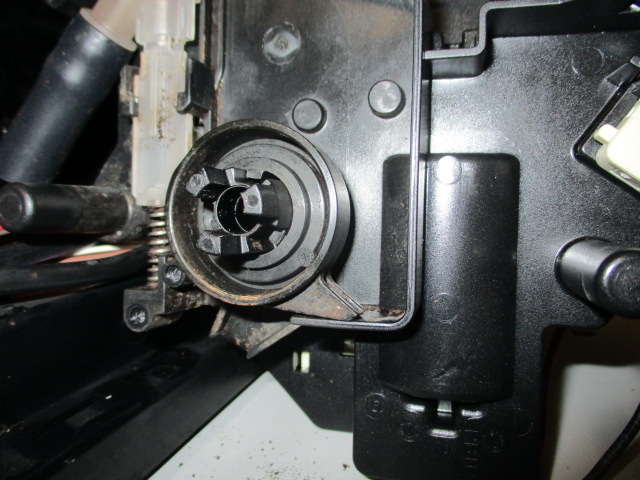

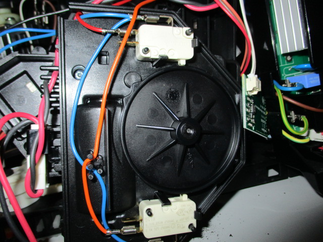

    • ich habe den antrieb aus dem Gerät geschraubt und festgestellt das die nockenscheibe unten ansteht.weiss jemand was da passiert ist?danke für eure hilfe im voraus

    • Warum das alles passiert ist, kann man aus der Ferne nicht
      erkennen. Wichtig ist, jetzt alles in die richtige Montageposition
      zu bringen und schauen ob es wieder passiert.
      Wenn ja, die Microschalter an der Kurvenscheibe gegen NEUE
      ersetzen. Auch schauen ob der Antrieb evtl. versehentlich
      verpolt angeschlossen wurde.
    • habe ich das richtig verstanden,das ihr vermutet ,das ein mikroschalter defekt ist,das der antriebsnocken deshalb zuweit gefahren ist.soll ich das getriebe soweit zerlegen ,das ich den antriebsnocken zurückdrehen kann ,das sie wieder innerhalb des betätigungsbereiches liegen der beiden mikroschalter.
      es gibt hier im Forum mindestens ein Dutzend Threads die sich
      mit der richtigen Grundstellung des Antriebs beschäftigen, und
      dass man ihn mit einem Modellbahntrafo oder hilfsweise einer
      9V Blockbatterie in Grundstellung fahren kann.
      Schaue Dich da mal durch und mache das entsprechend.
    • hallo miteinander.ich habe den antrieb mit der 9 volt batterie in Grundstellung fahren .er lief ganz leicht.danach habe ich die kiste wieder zusammengebaut ohne die Erneuerung der mikroschalter der nockenscheibe,welche ich mit dem widerstandmessgerät grob für funktionsfähig geprüft habe.Leider fuhr der antriebsnocken mit der mitnehmerscheibe gleich wieder gegen das Gehäuse,als ich den mikroschalter oben rechts manuel betätigte.was soll ich jetzt alles austauschen?
