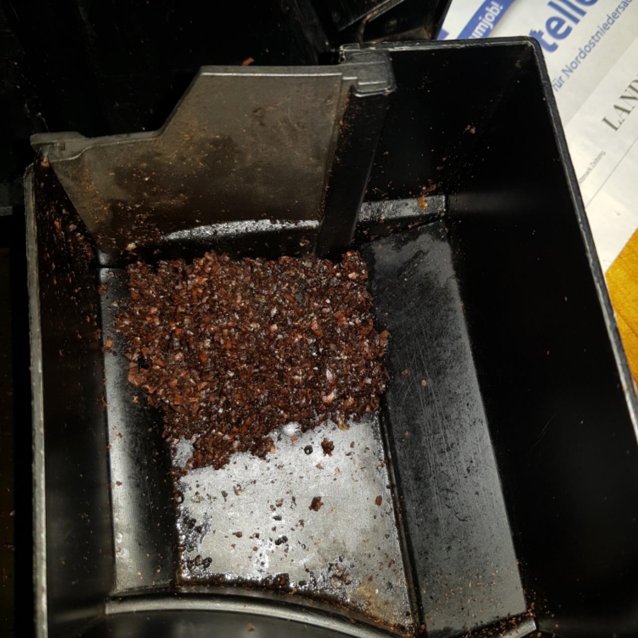

      Wie sieht denn der Tresterkuchen aus? Dieser ist immer ein gutes Indiz für den Zustand der Mahlsteine. Sonst Mal davon ein Foto machen und uns zur Verfügung stellen.
      Aber ich bin mir ziemlich sicher, dass es an verschlissenen Mahlsteinen liegt.
      LG Jönne
    • Das bei dem Trester der Kaffee nicht schmeckt, wundert wohl nicht. Das sind ja eher Bohnenbrocken...
      Wo steht denn der Mahlgrad? Der ist ja dermaßen grob...
      Du musst ca. 6 Raster feiner stellen, über die manuelle Mahlgradverstellung dürfte es schwierig werden. Mir stellt sich eher die Frage, warum der Mahlgrad so derbe grob ist. Ist da jemand bei gewesen?
      Der Mahlgrad sollte ähnlich dem von Haushaltszucker sein, da ist der meilenweit von entfernt.
      Erst dann können wir uns über die Mahlmenge unterhalten. Wobei 3/4 gefüllte Brühkammer jetzt erstmal nicht das schlechteste ist.

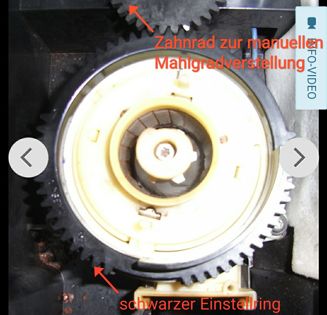

    • Clips mal den schwarzen Einstellring heraus und dreh das Mahlwerk (im Uhrzeigersinn) zu. Dann wieder ca 13 Raster zurück drehen und gucken, wie der Mahlgrad ist. Dann langsam an die Körnung herantasten, die Haushaltszucker gleicht.
      LG Jönne

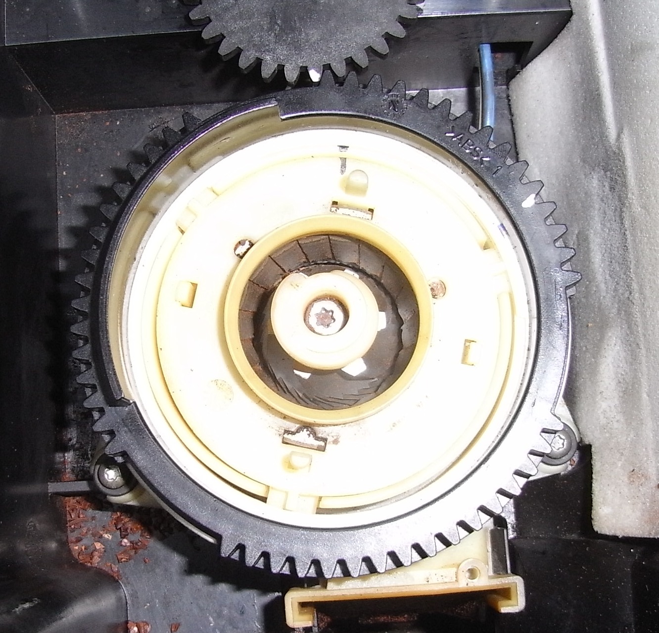

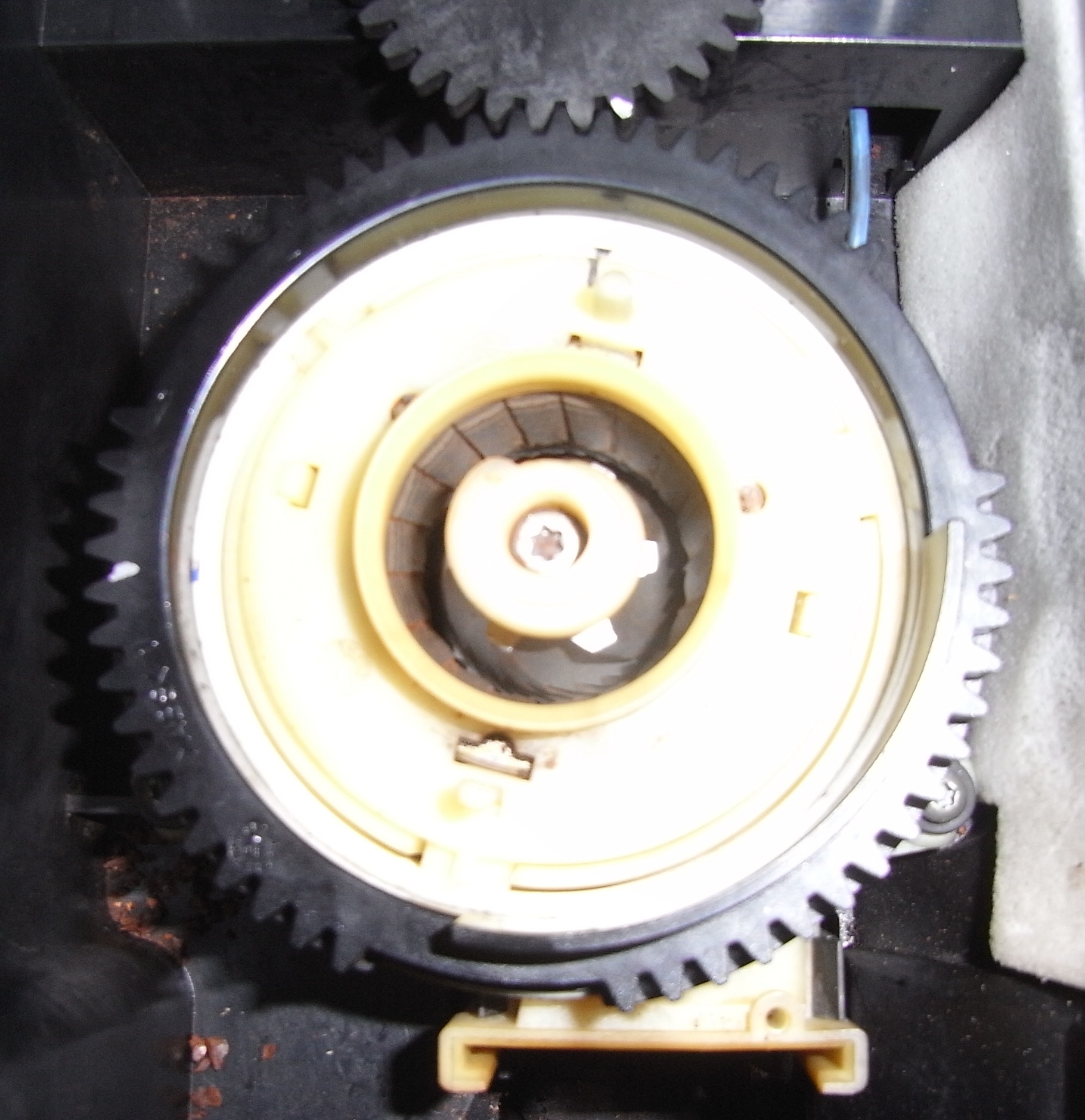

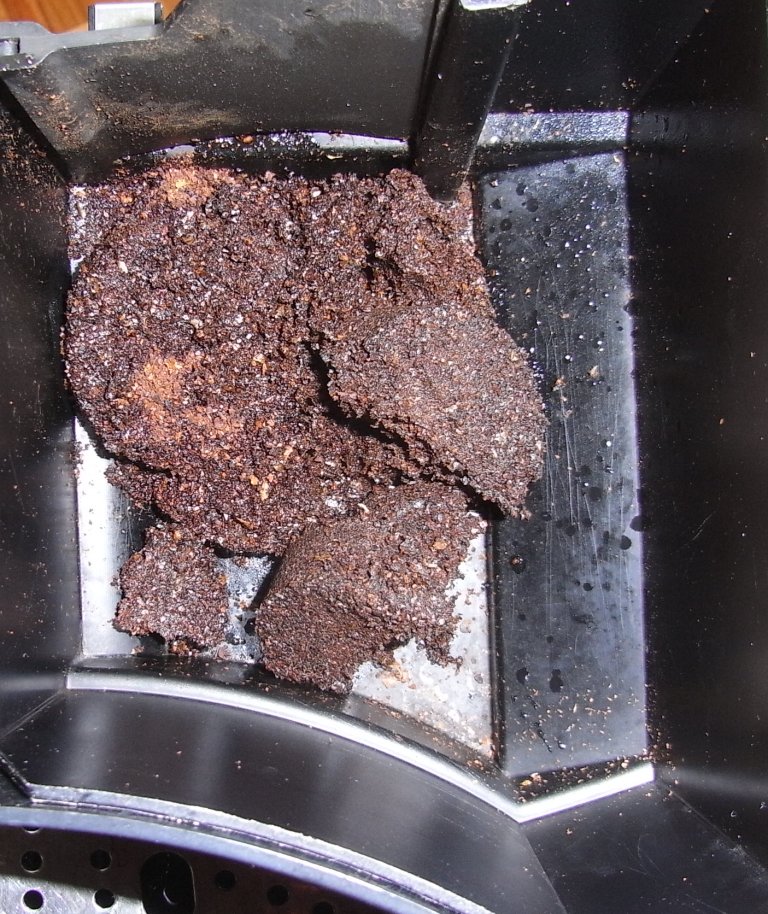

    • Hab das Mahlwerk nochmal auseinander und zusammengebaut und wie beschrieben feiner eingestellt.
      Man kann es aber nicht beliebig fein einstellen, da die Gehäuseabdeckung den Anschlag für den schwarzen Ring gibt ?
      Foto von feinster und gröbster Einstellung.
      Der Trester sieht jetzt besser aus.
      Geschmack bisschen kräftiger aber noch nicht gut.
      Danke und Gruss
      Frank

    • Bevor du das Mahlwerk komplett zu drehst, zuerst das Zahnrad zur manuellen Mahlgradverstellung nach oben herausziehen, und dann den schwarzen Einstellring ausclipsen.
      Dann wieder 13-15 Raster zurück...
      Hast du das so gemacht?
      Wie ist die Qualität der Mahlsteine? Sind die neu?
      Falls nein, dann solltest du die natürlich wechseln.
      Die Kaffeequalität hängt entscheidend vom Zustand der Mahlsteine ab.
      LG Jönne
