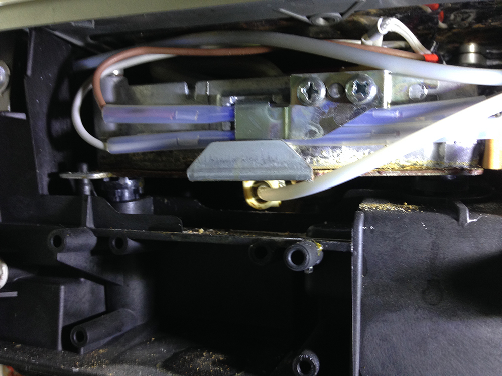

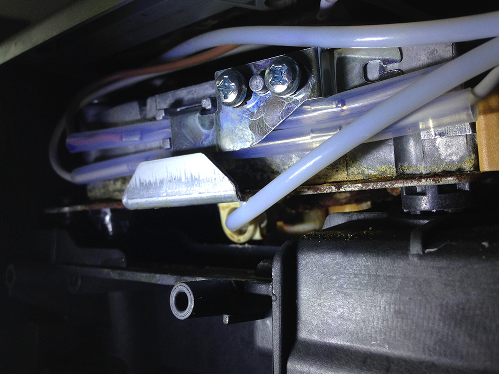

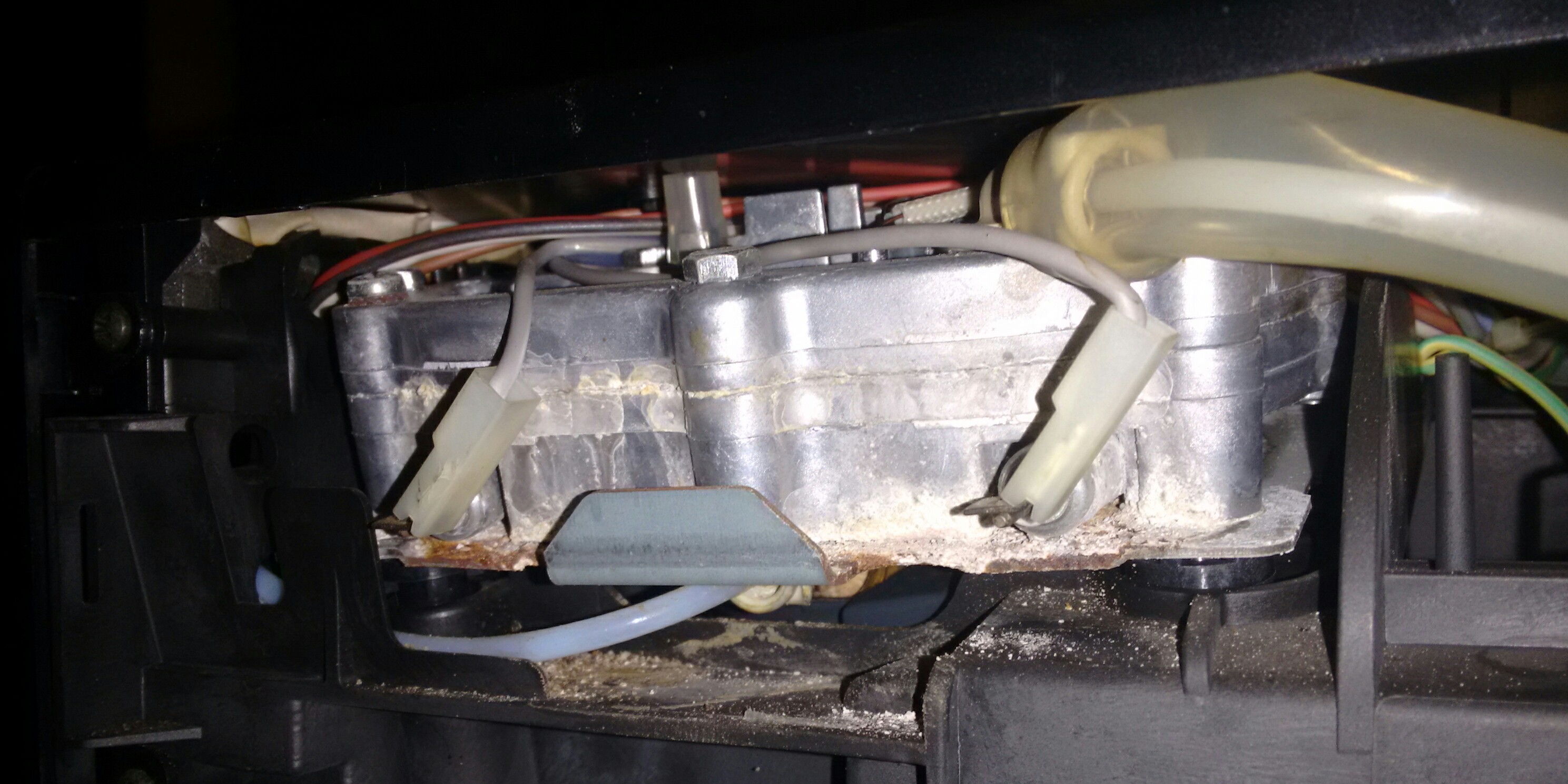

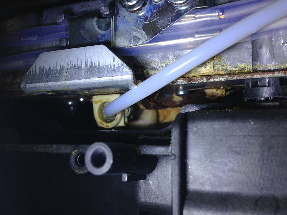

      habe hier mal versucht meinen Thermoblock zu fotografieren.
      Mir scheint, dieser ist auch etwas verrostet ?
      Lohnt sich ein neuer Thermoblock noch bei einer ESAM3500.S ?

    • Der Thermoblock selber rostet nicht, da aus Aluguss hergestellt. Die Platte darunter, an der der Brühlkolben befestigt ist, ist aus verzinktem Stahlblech. Und die rostet irgendwann. Das kann dann irgendwann Probleme geben mit der Abschaltung in der obersten Stellung, wenn die Brühgruppe hochfährt. Wenn diese Platte nachgibt, kann es sein dass der obere Endschalter nicht betätigt wird.
