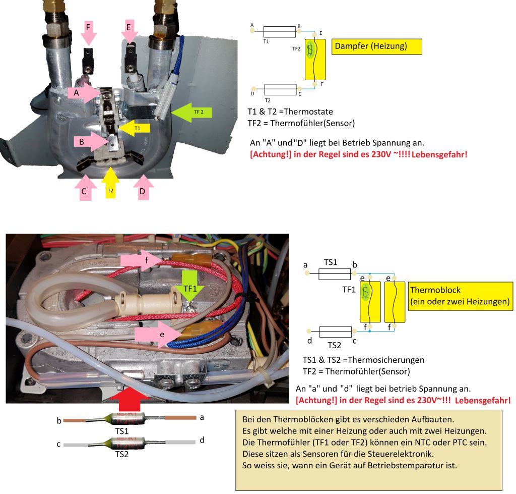

    • Vermutlich haben die beiden Temperatursicherungen seitlich am Thermoblock in der Zuleitung ausgelöst. Grund der Überhitzung: defekter Triac TY2 auf der Leistungselektronik
    • Leistungselektronik ist die große Platine. Welchen Cod DeLonghi hat die ausgetauschte Platine? Und ist der Thermoblock komplett neu, also auch der Temperatursensor auf dem Thermoblock?
    • Sehr komisch. Kann es sein, dass du die beiden Temperatursensoren Thermoblock/Dampfheizung auf der Leistungselektronik vertauscht hast?

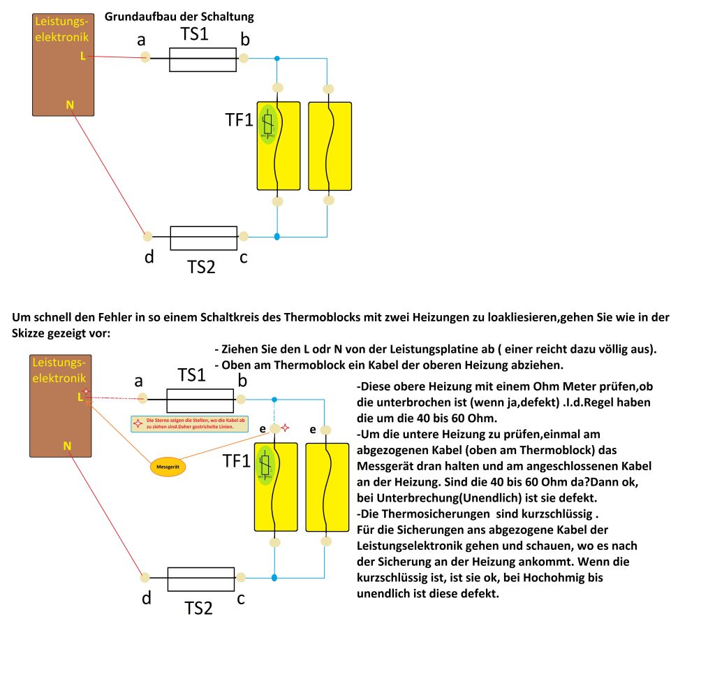

    • Eigentlich werden die kurz etwas wärmer,da ohne Wasser.Doch wundert es mich,was jetzt damit ist.Haste die Heizungen nochmal vom Thermoblock gemessen?Müssten 2 sein.Eine oben und eine unten.
    • Hallo pottler,
      die Widerstände des Thermoblocks sind im Normbereich (42,7 Ohm). Ich habe nochmal die Thermosicherungen gemessen. Beide Thermosicherungen haben keinen Durchgang. Also das Multimeter „piept“ nicht. Bei den „alten“ Thermosicherungen vom ausgebauten Thermoblock „piept“ es. Könnte es helfen, die Thermosicherungen zu wechslen?
    • He?Wie jetzt?Hast zwei neue Thermosicherungen mit neuem Thermoblock drin und jetzt piepen die Sicherungen nicht mehr?Komisch.Befüll mal manuell drn Thermoblock mit Wasser,mach die Sicherungen vom alten Block solange dran und probiere mal,ob es dann klapp.
        163,3 kB, 1.024×979, 176 mal angesehen
        125,69 kB, 1.024×979, 161 mal angesehen
