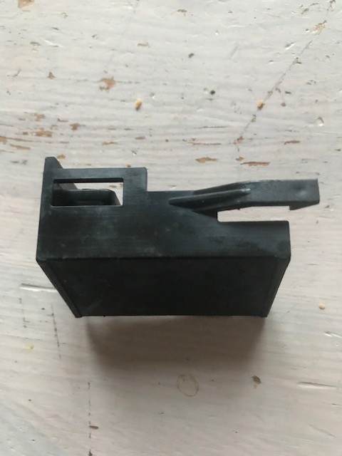

      wir haben in unsere Jura Impressa E70 einen neuen Membranregler eingebaut, nun ist die Maschine an der Stelle wieder dicht. Leider haben wir seitdem aber eine andere undichte Stelle, und zwar hinten in der Maschine unter dem Wassertank läuft tröpfchenweise Wasser in die Maschine, woran kann das liegen ? Wenn der Tank neben der Maschine steht, ist das Ventil unten am Tank dicht.
      Und die zweite Frage ist: Nach der Reparatur haben wir ein Teil über: Kann uns jemand helfen und uns sagen, wo dieses Teil hingehört ?
      Vielen Dank !
      Ilona
    • Das das Teil wird oben an die Pumpe geklipst und dient als Tropfschutz.
      Wegen der Wasser Undichtigkeit unter der Maschine beim Wassertank versuch zuerst einmal die innenverteilermanschette zu wechseln.
      LG Jönne
