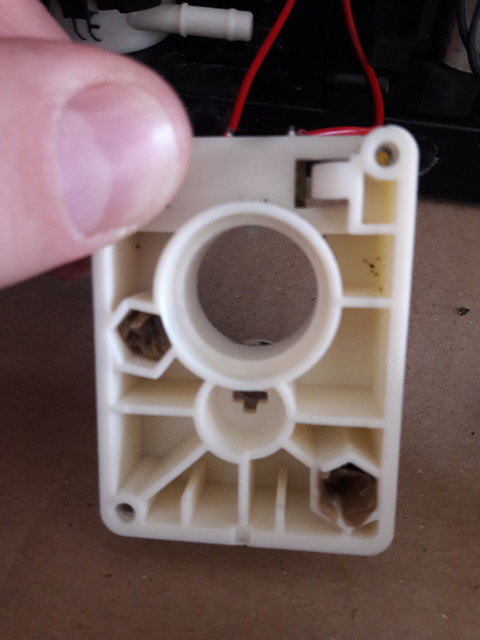

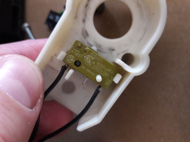

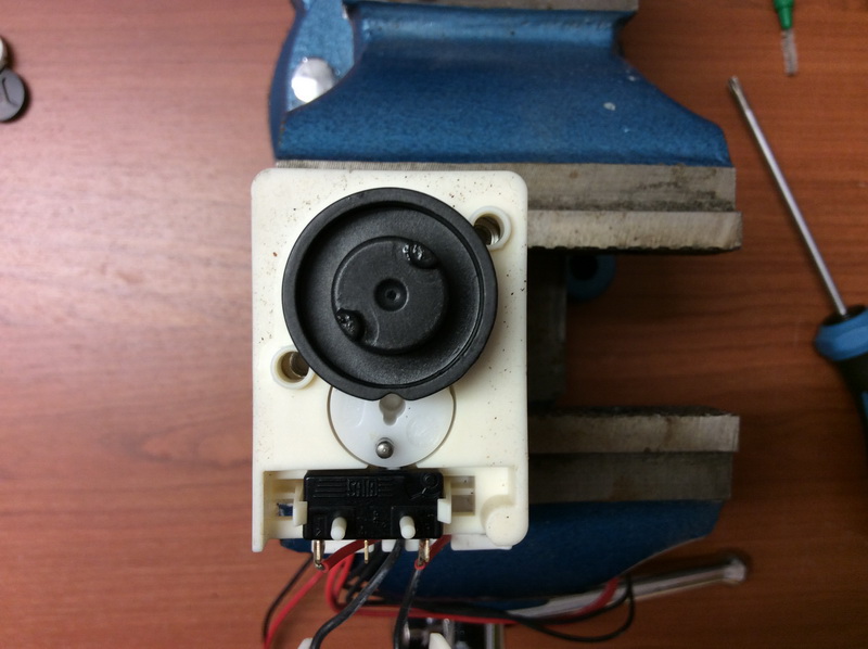

nach erfolgreicher Reparatur der Caffeo Solo aus dem anderen Thread ist mir heute meine eigene Caffeo CI kaputtgegangen... kurze Fehlersuche, es kommt nur noch heißes Wasser vorne aus den Düsen raus (mir ist aufgefallen es kommt aus dem Milchdüsen, auch wenn Kaffee kommen sollte -> nach bisschen googlen -> Keramikventil defekt) und das Kaffeepulver landet "lose" im Tresterbehälter.
Daraufhin habe ich mir das Keramikventil mal näher angesehen - Baujahr 2015 - wurde also schonmal getauscht, sind die Teile so anfällig ?:
![](https://komtra.de/forum/index.php/Attachment/10586-20191117-114521-jpg/?thumbnail=1&s=ba05d54823129396e3cdb738eca4e8f2fa11f498)
![](https://komtra.de/forum/index.php/Attachment/10587-20191117-115324-jpg/?thumbnail=1&s=ba05d54823129396e3cdb738eca4e8f2fa11f498)
![](https://komtra.de/forum/index.php/Attachment/10588-20191117-120857-jpg/?thumbnail=1&s=ba05d54823129396e3cdb738eca4e8f2fa11f498)
![](https://komtra.de/forum/index.php/Attachment/10589-20191117-121120-jpg/?thumbnail=1&s=ba05d54823129396e3cdb738eca4e8f2fa11f498)
Die Nasen des Mitnehmers sind gebrochen.
Meine Frage an euch, ich habe mir den Mitnehmer mal bestellt bei Ebay (steht zwar was von Jura, aber die scheinen ja baugleich zu sein). Ist das gelbe oben "verharztes" Kaffeefett oder richtiges Fett ? Wo sollte man Fett dranmachen, damit das Teil nicht so schnell wieder bricht ?
