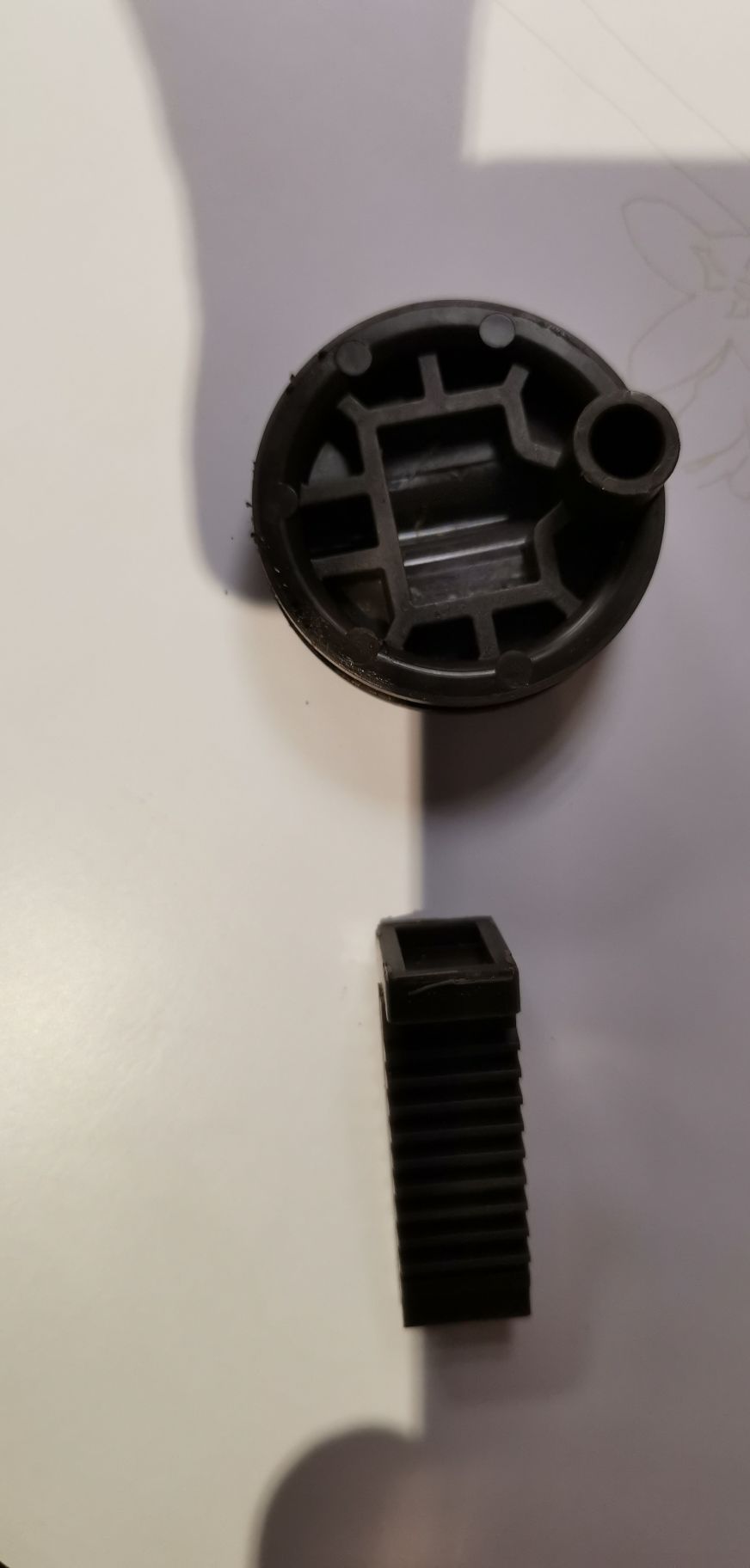

Ich weiss, es ist langsam anstrengend. Ich habe auch ne Frage zur Störung 8.
Folgendes ist geschehen:
Habe die Maschine jetzt ca 3 Jahre
Ich habe die Maschine einem älteren Ehepaar abgekauft, sie hat einwandfrei funktioniert.
Letztens ist mir aufgefallen das beim Spülen immer etwas Satz in die Tasse fliesst was ja nicht weiter schlimm wäre,
nach 8x spühlen kahm aber immernoch etwas Satz.
Das hat mich dazu bewegt, mit meinem Kollegen der die gleiche Maschine hat, die Brüheinheit auszubauen und alles zu reinigen.
Beim zusammen setzen und wieder inbetriebnehmen kahm dann die Meldung im Display "Störung 8".
Meine Eigentliche Frage ist:
Kann mir jemand die Ausgangsstellung erläutern, oder spielt das keine Rolle? Ich habe das Gefühl der Prestor klemmt an einem bestimmten Ort.
Ist es irgendetwas anderes....
Ich als viel Kaffee trinker vermisse das laute geräusch das mich am morgen richtig weckt....
Vielen dank für eure Antworten
Grüsse aus der Schweiz
Rico
