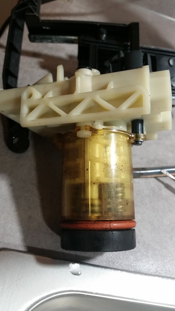

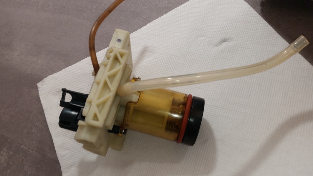

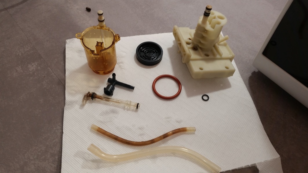

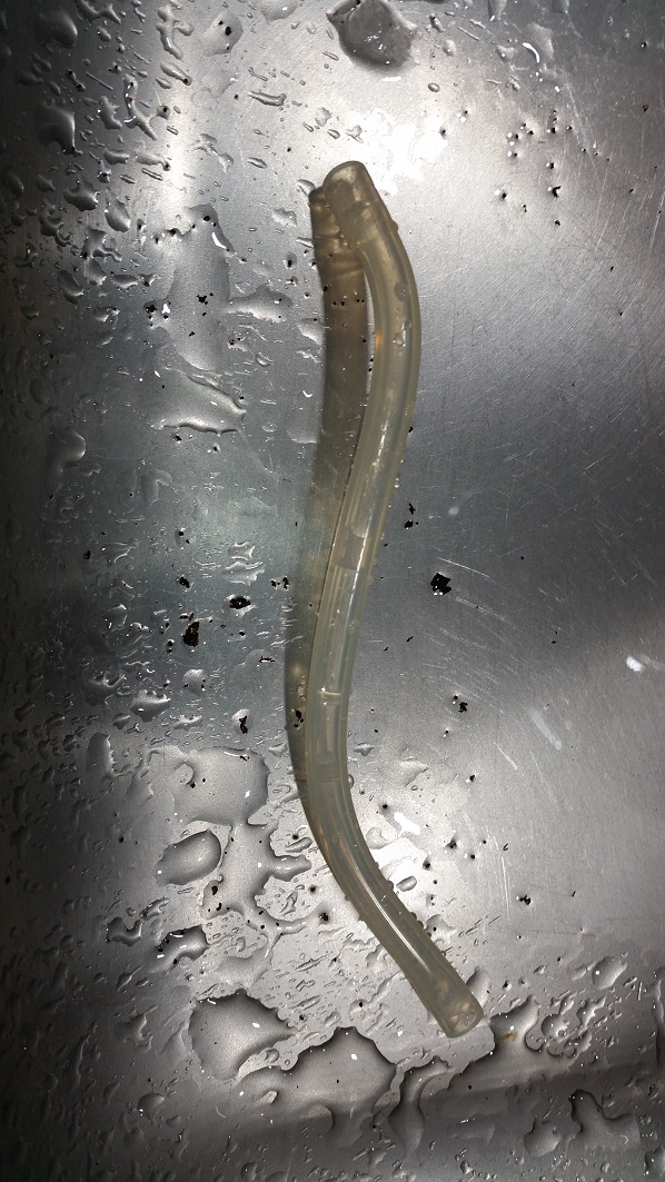

      Gekauft und gewechselt wurden bisher alle Dichtungen von der Brüheinheit. Diese wurde zerlegt, gereinigt und Dichtungen ersetzt.
      Alle Dichtungen vom Tank.
      Aktuell wurde der Brühkolben selber ausgebaut zerlegt und gereinigt. Siehe bitte Bilder

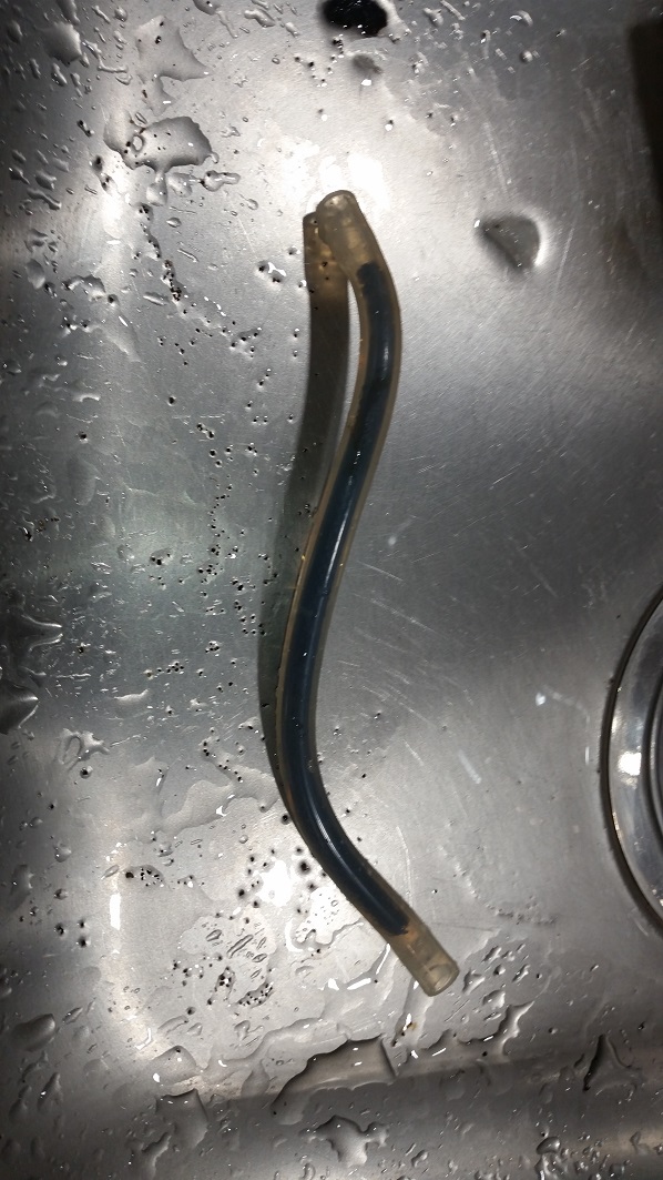

      Im Allgemeinen schauen die Teile noch sehr gut aus (kein Rost, Schimmel, Dreck, ...). Es waren lediglich 2 Silikonschläuche fast dicht.
      Diese sind am Brühkolben angeschlossen. Der Brühkolben selbst, war so gut wie gar nicht verdreckt bzw. verstopft.

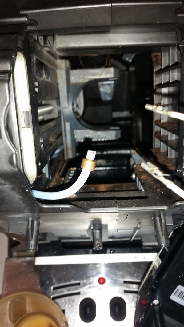

    • in die kleine rote Schale?Dann mach am besten mal die Seite auf-von vorne gesehen die linke-.
      Gut mögluch,dass in die rote Schale Wasser gelangt,weil es an der Wand herunter läuft,statt vom Kondensator-kein Plan wie es genau heisst-,dem Platikteil an der Heizung,was innen gerne verschmutzt ab zu tropfen.Die rote Schale soll eigentlich nur verhindern,dass bei rausgezogenem Trester,die kondensierten Tropfen nichts nass machen.
      Oft ist es verdreckt an der Tropfkante.DUrch den Dreck nimmt das Wasser seinen anderen Weg.
      Daher mal öffnen und die Verkleidung wo die Heizung sitzt ganz ab machen und Innenseite reinigen.
    • Habe ich vergessen zu erwähnen: Habe das Plastikteil, wo die Heizung eingebaut ist, ab gemacht und alles gereinigt.
      Ich habe so gut wie alles zerlegt und gereinigt, nur die Spindel und die Elektronik sind unberührt geblieben.
      Aber du hast Recht, das Plastikteil war in der Tat verdreckt. Nun ist es sauber und es kommt hier noch immer Wasser runter.
      Gibt es da eventuell ein Überdruckventil, dass ich erneuern kann? Vermutlich schließt es nicht mehr richtig.
      Hatte die Hoffnung das die verstopften Schläuche schuld sind. Naja geht die Suche weiter.
      Danke für die Erklärung der roten Schale. Ist logisch. Kennst du auch den Unterschied zwischen den roten und blauen Dichtungen?
      Dann könnte ich die Dichtungen für den Kolben bestellen. Eventuell noch einen Link oder Teilenummer für das Überdruckventil.

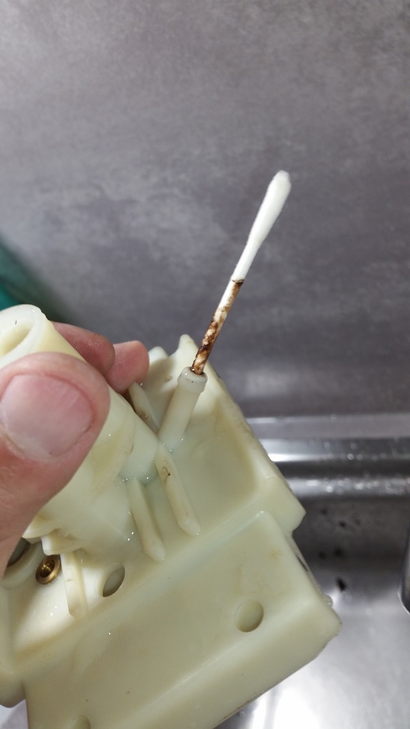

    • Danke für den Hinweis mit dem Cremaventil. Hab die Brühgruppe jetzt nochmals zerlegt und das Ventil ausgebaut. Es war richtig verstopft. Wusste nicht das da ein Ventil sitzt.
      Nach wie vor hab ich beim starten/spülvorgang sofort ein kleines pfützchen im Kaffeesatzbehälter.
      Jetzt weis ich was ich bestellen muss. Werde mir den kompletten Satz blaue Dichtungen von der Brüheinheit und Kolben, sowie das Dampfventil und das Ventil das oben auf dem Kolben sitzt bestellen.
      Danke vorerst für die Hilfe. Habt gute Antworten und Hinweise gegeben. Ich werde wieder berichten wenns soweit ist.

    • Die blauen Dichtungen müssen es gar nicht unbedingt sein, die roten reichen vollkommen. Wichtig! Sofort eine kleine Tube Silkonfett mitbestellen. Braucht man zum schmieren quasi für alles. Dichtungen usw. Nur die Spindel des Brühgruppenantriebs nicht damit schmieren. Dafür ist das Zeug zu zäh. Dafür tut es ein einfaches Schmierfett harzfrei.
      Den Brühkolben bekommt man richtig sauber, wenn man alle Teile nach der Demontage in heisses Wasser mit etwas Waschpulver legt. 1 Sunde richtig einweichen lassen und danach nochmal Schmutz mit kleiner Bürste entfernen. Ich nehme immer eine Zahnbürste.
      Besonders das Sieb aus der Brühgruppe wird darin richtig blank. Da scheiterts nämlich auch oft dran, das nicht genug Kaffee kommt oder Wasser in die Expansionskammer läuft. Danach alles mit heissem Wasser gut abspülen.
      Bei der Brühgruppe den Nippel, der zum Cremaventil geht, auch richtig sauber machen. Sitz seitlich. da sitzt auch oft viel Schmodder drin.
      Das Dampfventil wird eigentlich eher selten undicht. Habe ich bei meiner ECAM damals auch erst gedacht und bestellt. Nach Revision des Brühkolbens war alles wieder gut. Auch mit dem alten Dampfventil.
