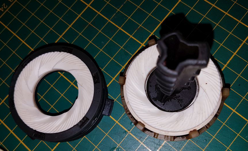

ich habe einen KVA rein bekommen, der sich komisch verhält.
Zunächst kam die Maschine rein, mit der Fehlermeldung (es landet kein Kaffe in der Brüheinheit).

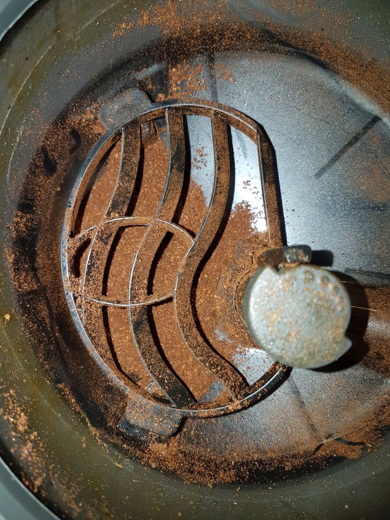

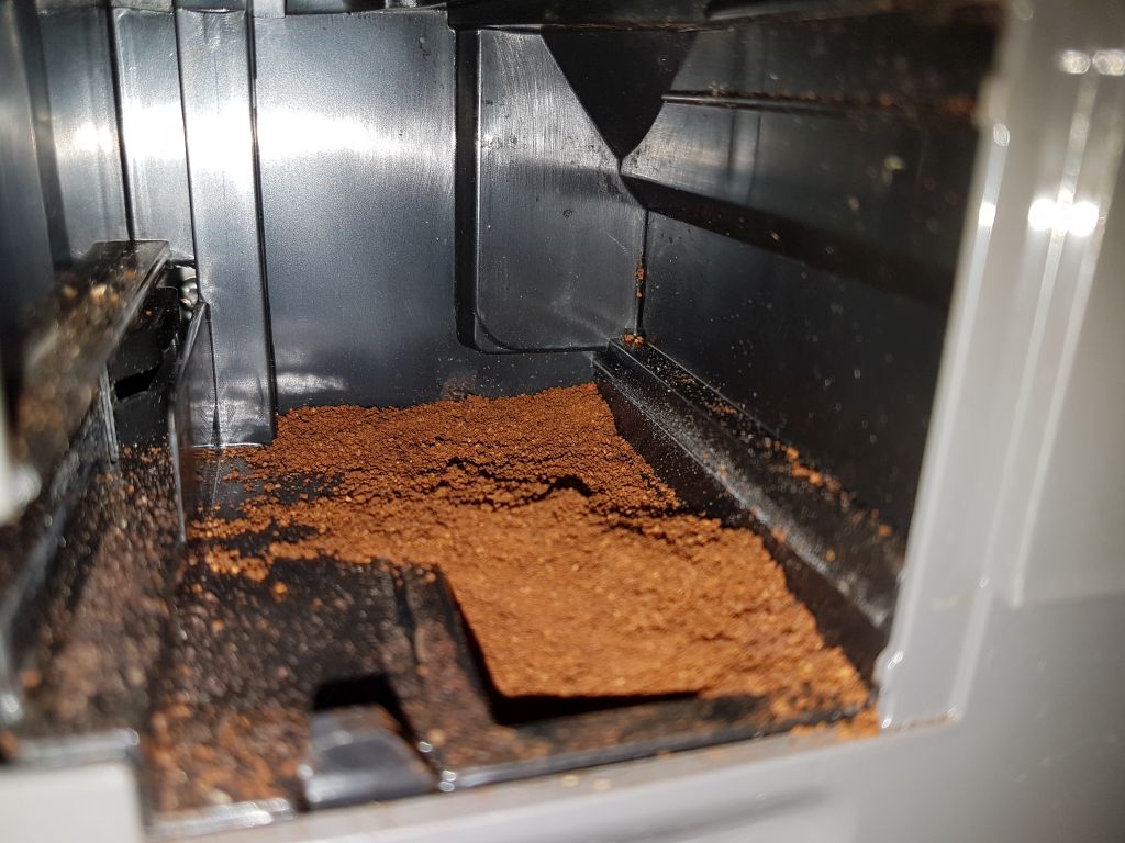

Darauf machte ich den Pulverschacht seitlich auf und war verwundert, wie verstopft alles ist, einschliesslich Kaffeemehl im Bohnenfach oben.

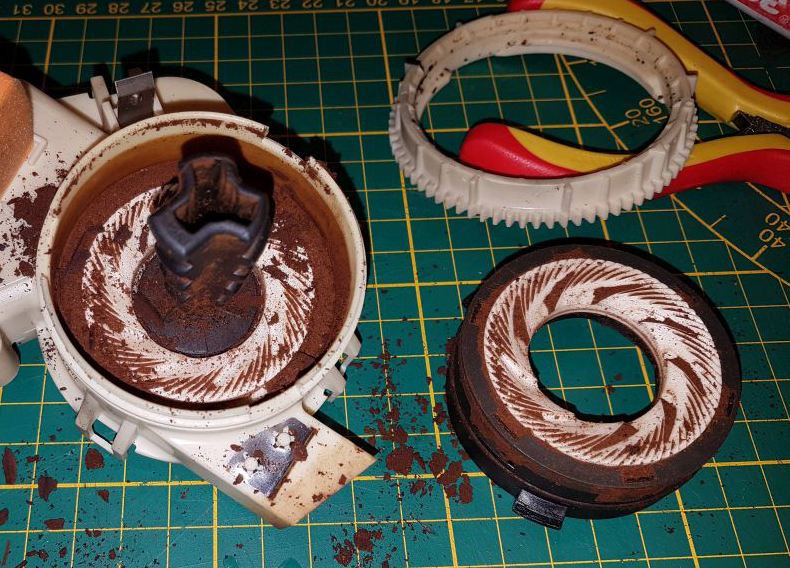

Erst einmal entfernte ich den ganzen Kaffeerest ,zerlegte das Mahlwerk,reinigte dieses.Es war sogar beinahe steinharte Reste des Kaffemehls da drin.
Nach Einbau des Mahlwerkes nahm ich die Maschine in Betrieb.Dabei zeigt sich folgendes Problem:
Direkt beim Einschalten geht das Mahlwerk einfach an und stoppt erst mit Ausschalten der Maschine.Es läuft also unendlich durch.

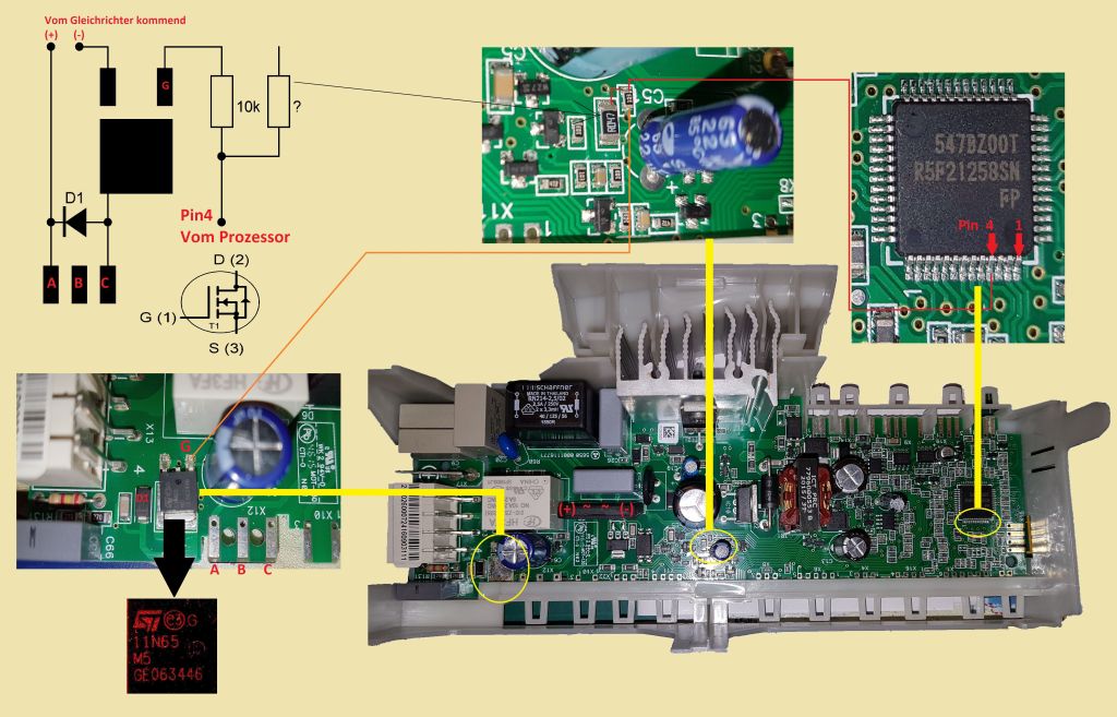

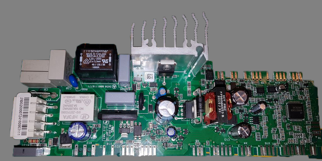

Leistungsplatine sieht auf dem ersten Blick in Ordnung aus.
Also begab ich mich auf Fehlersuche.Ich verfolgte einfach die mal die Kontakte, an die der Motor des Mahlwerkes angeschlossen ist.
Und siehe da ,es ist ein Triac, der den Ärger auslöst.Dummerweise ist er nicht so leicht zu bekommen, dass ich den über eine Plattform aus China ordern mußte und noch immer da drauf warte.
Ich habe mal für alle eine Skizze angefertigt, um es für alle leichter zu machen.
![](https://komtra.de/forum/index.php/Attachment/10483-Technische-Doku-verkleinert-jpg/?s=2067b7ce5f7fc4ee9bcc96b0889ca98c3c4e7f34)
Ich hoffe es ist verständlich genug.
