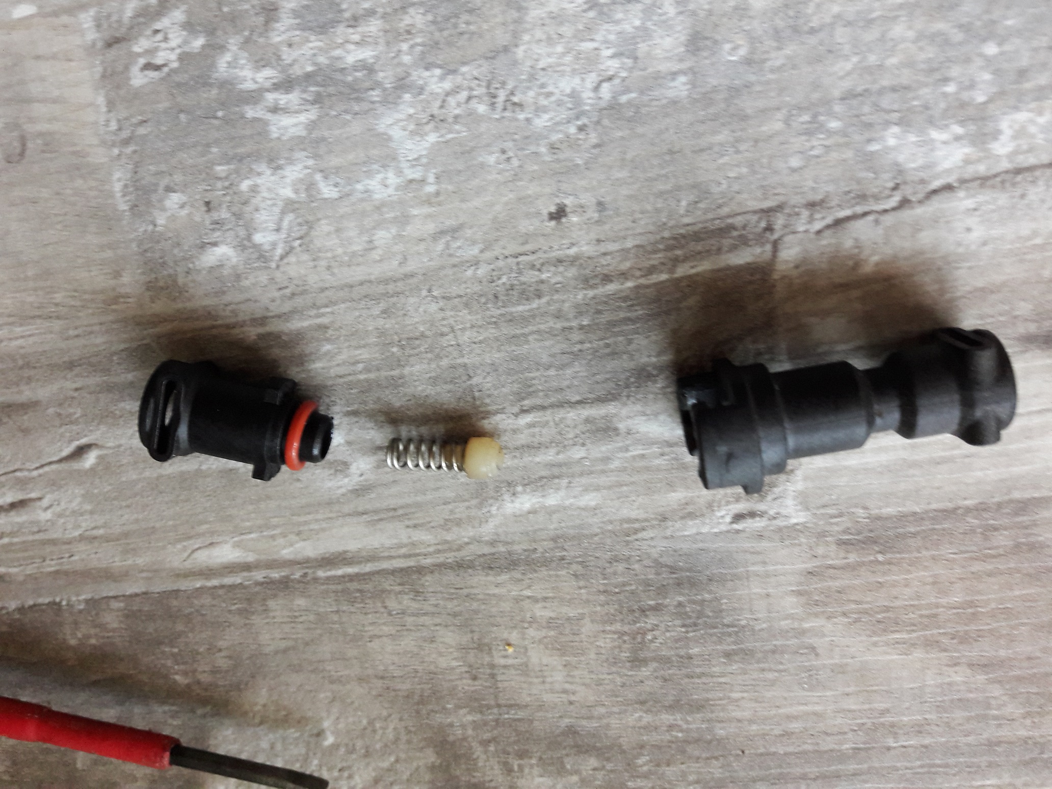

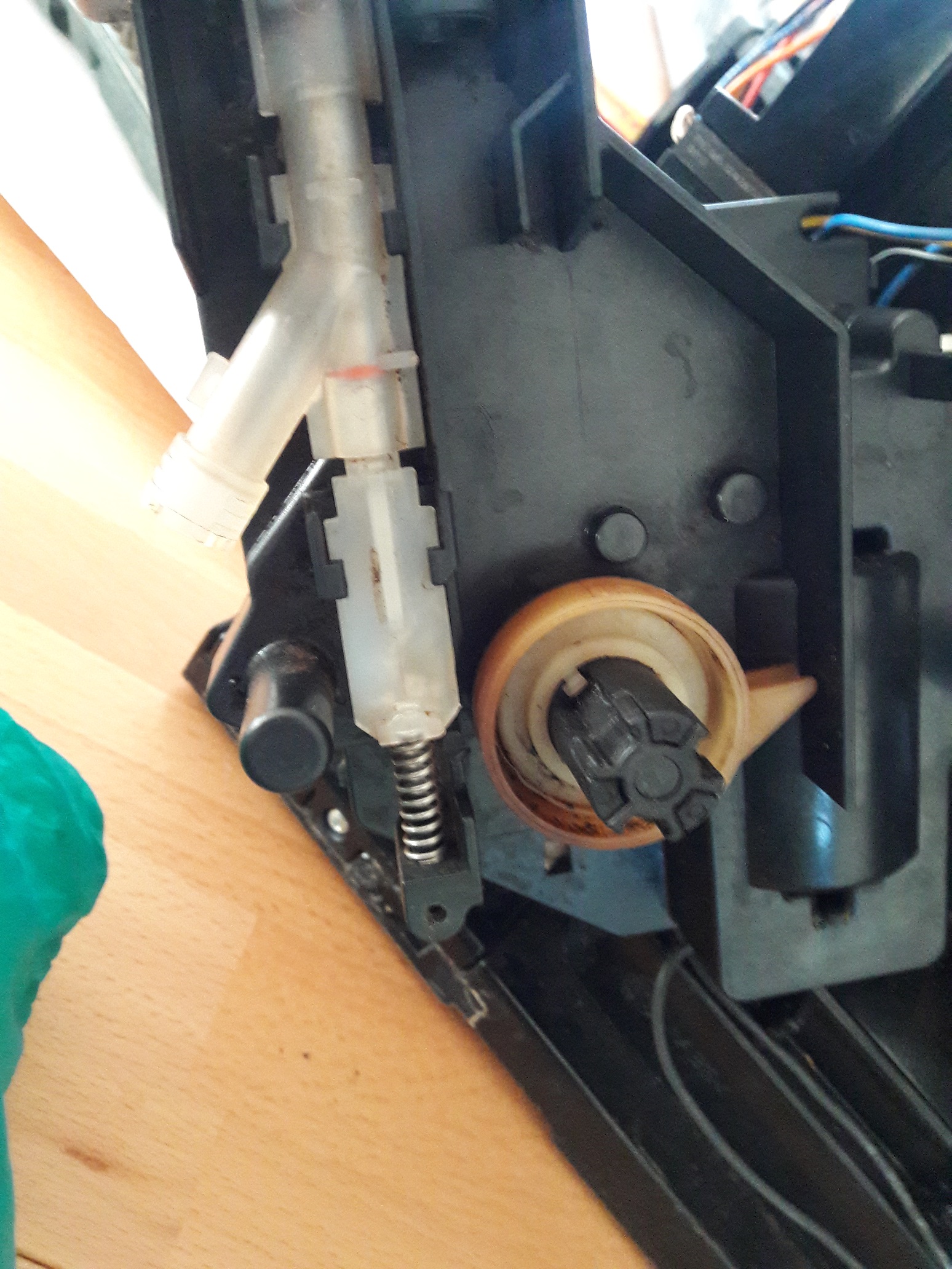

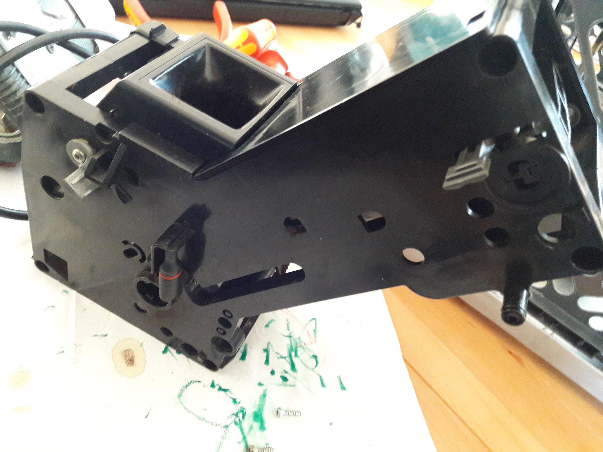

nachdem ich jetzt schon zwei Automaten aus meiner Familie reparieren konnte (auch dank Ersatzteilen vom Komtra
)habe ich zu diesem Automat jetzt die Frage warum der Kaffee bzw. das Wasser immer noch direkt in der Auffangschale läuft. Habe mir diverse Threads hier durchgelesen aber konnte den Fehler bisher nicht beheben.
Das Drainageventil wurde mit einer anderen Maschine quergetauscht, sollte also OK sein, die Brüheinheit habe ich auch schon einmal quergetauscht - ist auch OK.
Hat evtl. jemand eine Idee was es sein könnte (das geschreie von meinem Sohn bitte ich zu ignorieren
)habe ich zu diesem Automat jetzt die Frage warum der Kaffee bzw. das Wasser immer noch direkt in der Auffangschale läuft. Habe mir diverse Threads hier durchgelesen aber konnte den Fehler bisher nicht beheben.Das Drainageventil wurde mit einer anderen Maschine quergetauscht, sollte also OK sein, die Brüheinheit habe ich auch schon einmal quergetauscht - ist auch OK.
) :Mechanische Kenntnisse vorhanden: JA | Elektrische Kentnisse vorhanden: JA | Messgerät vorhanden: JA
