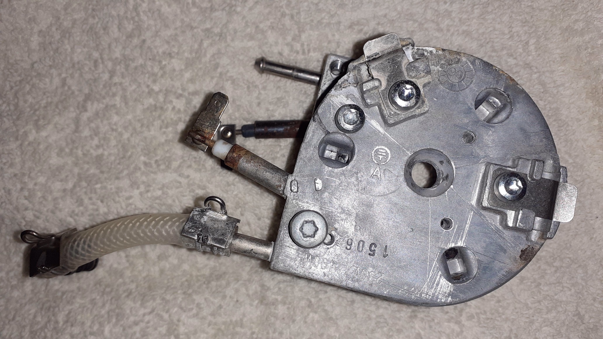

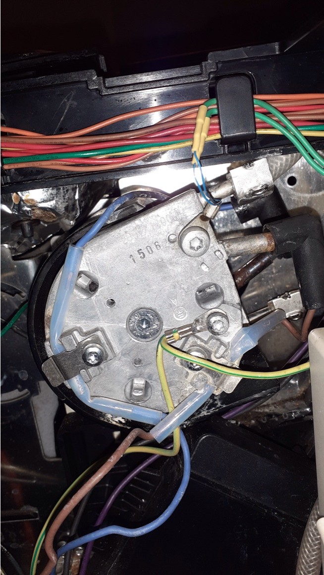

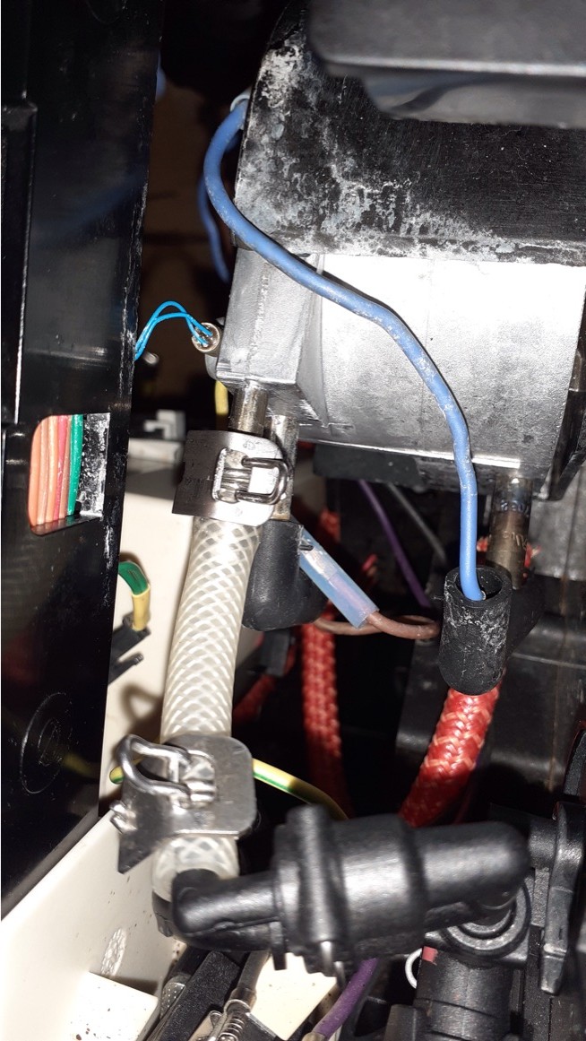

    • Der Thermoblock war auch nach der Undichtigkeit trocken. Es hat nach vorne gespritzt. Habe eben nocheinmal getestet. Wieder Service 3
      1. Foto Am Thermoblock sehe ich keinen Temperatursender
      2. Foto unten war die Schelle nicht fest und Wasser ist raus gespritzt

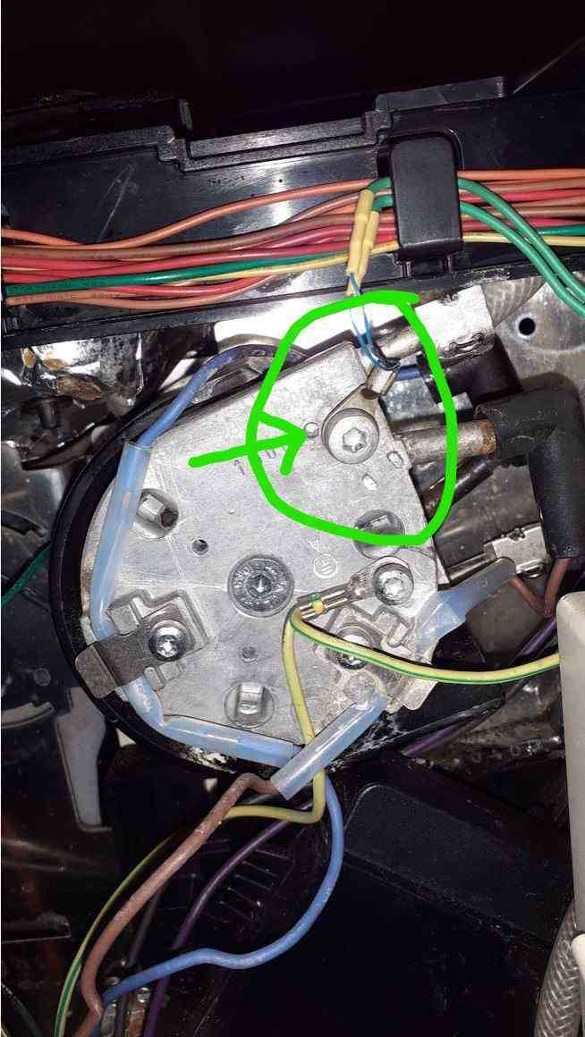

    • Wieder was dazu gelernt. Das müßte doch dann der auf dem Foto sein!
      Da ist aber kein Wasser hin gekommen.
      Habe die Maschine gerade wieder auseinander gebaut. Das Kabel am Thermoblock mit der schwarzen Gummi kappe war ab gerutscht..........konnte ich so nicht sehen. Ohne Deinen Tip hätte ich dort nie nachgesehen.
      DIE MASCHINE LÄUFT JETZT
      Werde es noch ein paar mal versuchen. Wenn dann alles läuft bin ich sehr Happy und Du hast mir eine große Sorge abgenommen. DANKE

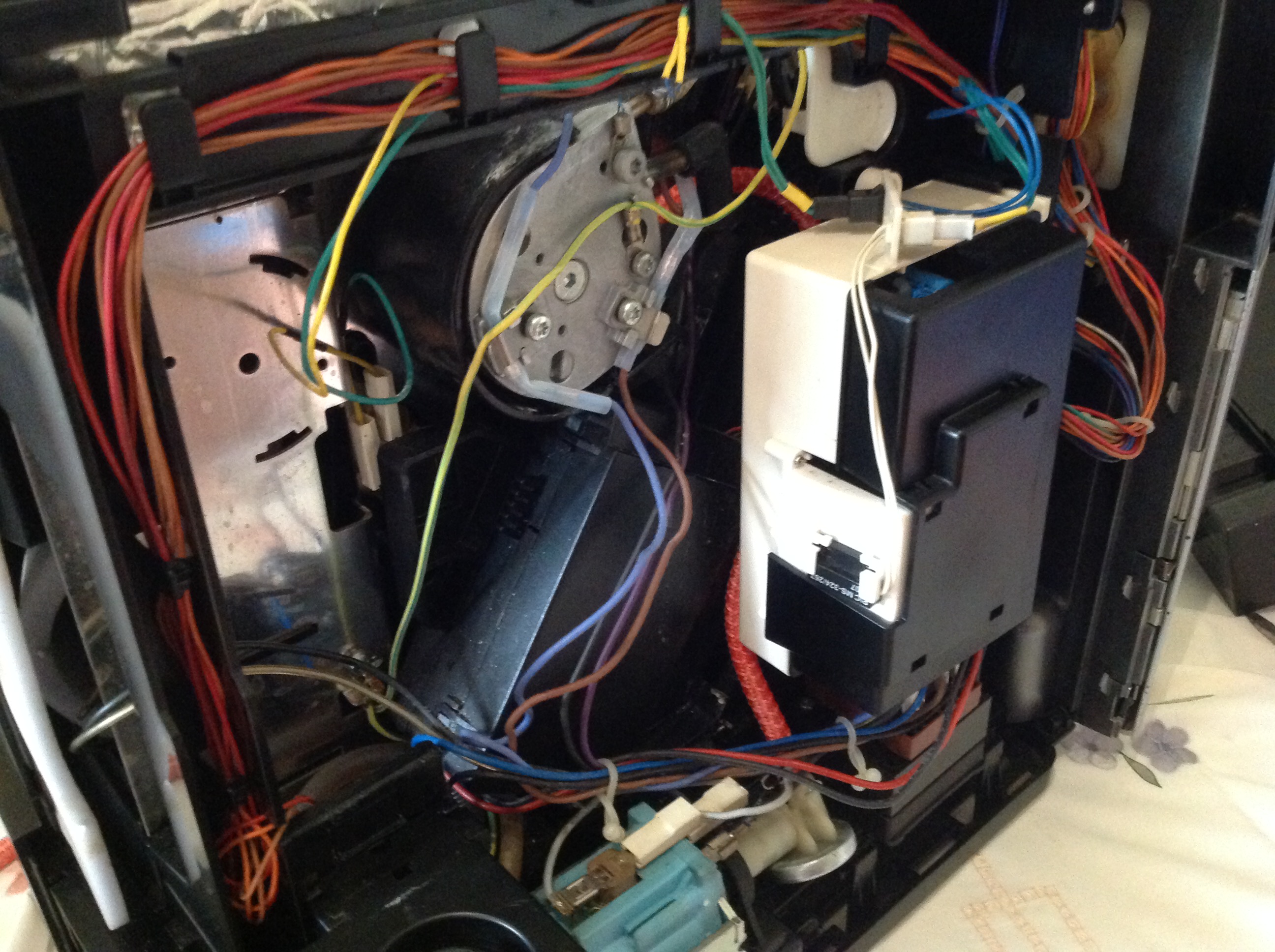

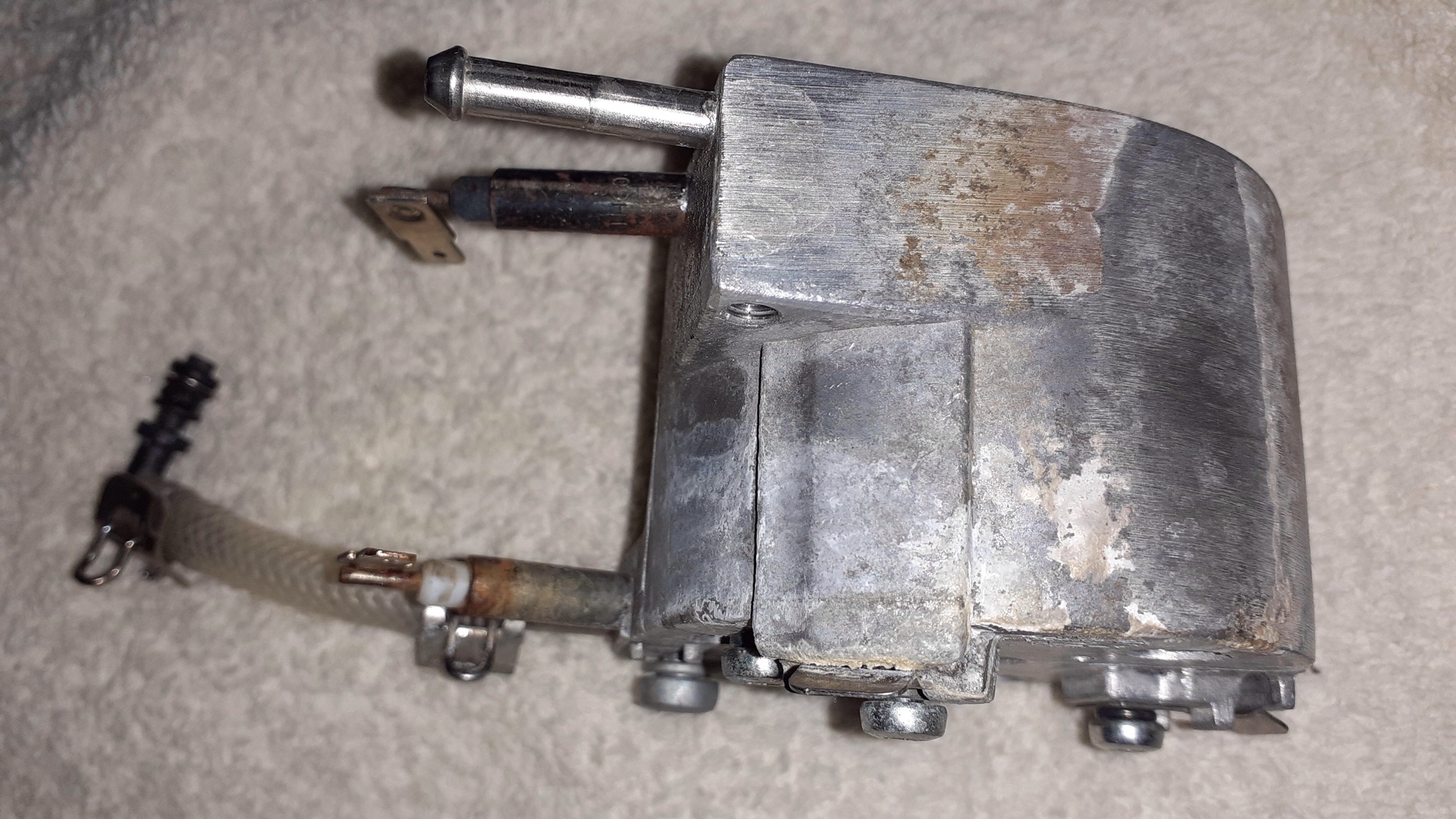

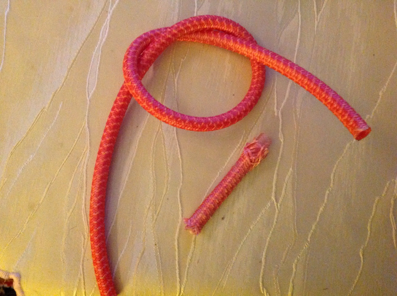

    • Wir bekommen die Schläuche nicht dicht. Problem ist der rote den ich bestellt habe. Das Gewebe schiebt sich weg wenn die Klammer drauf muß. Ohne Gewebe ist er zu dünn.
      Dienstag bringe ich die Maschine zur Reparatur.

    • Das sind die falschen Schläuche!
      Diese sind die richtigen:
      komtra.de/jura-ersatzteile/jur….2xwd2.0mm-meterware.html
      Zu findens bei der von mir schon öfter als vergleichbar genannten
      Siemens Surpresso S50.
      Wenn Du nicht einen Reparaturbetrieb Deines Vertrauens hast,
      wird es schwierig mit "wegbringen" Der Werkskundendienst wird
      die Maschinen wahrscheinlich nicht mehr machen und bei den
      meisten freien Betrieben wirst Du mit einem solchen Exoten wohl
      eher übervorteilt.
    • Du hast ja Recht. Hier wurde gesagt das ich Gewebeschläuche brauche. Den Typ wußte ich nicht. Habe dann also die falschen bestellt.
      Jetzt ist es genug. Wir haben die Maschiene ca. 20 mal auseinander gebaut, und hin und her geschleppt in Ermangelung einer Werkstatt.
      Es gibt in HH einen Kundendienst. Er hat mir angeboten zu reparieren. Da es jetzt ja nur noch die Schläuche und Verbindungen sind wird er das wohl hin kriegen, hoffe ich.
      Ich melde mich wenn es geklappt hat.
