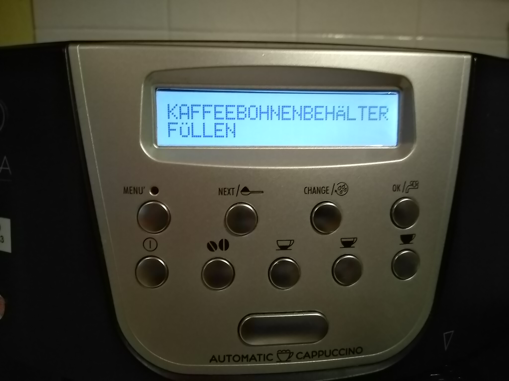

      mein Gerät möchte, dass der Kaffeebohnenbehälter aufgefüllt wird, obwohl dieser voll ist. Wie kann ich Abhilfe schaffen ?

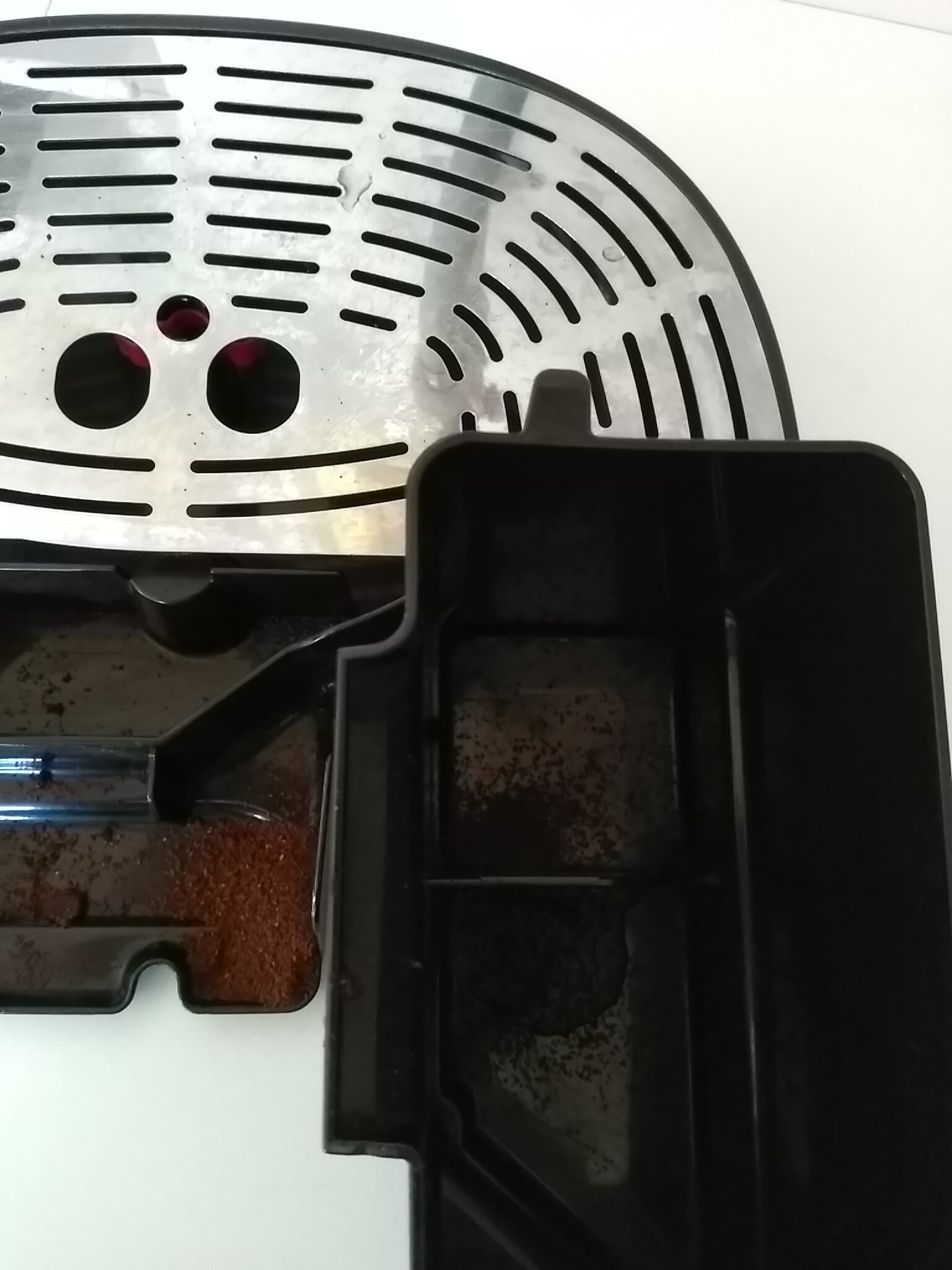

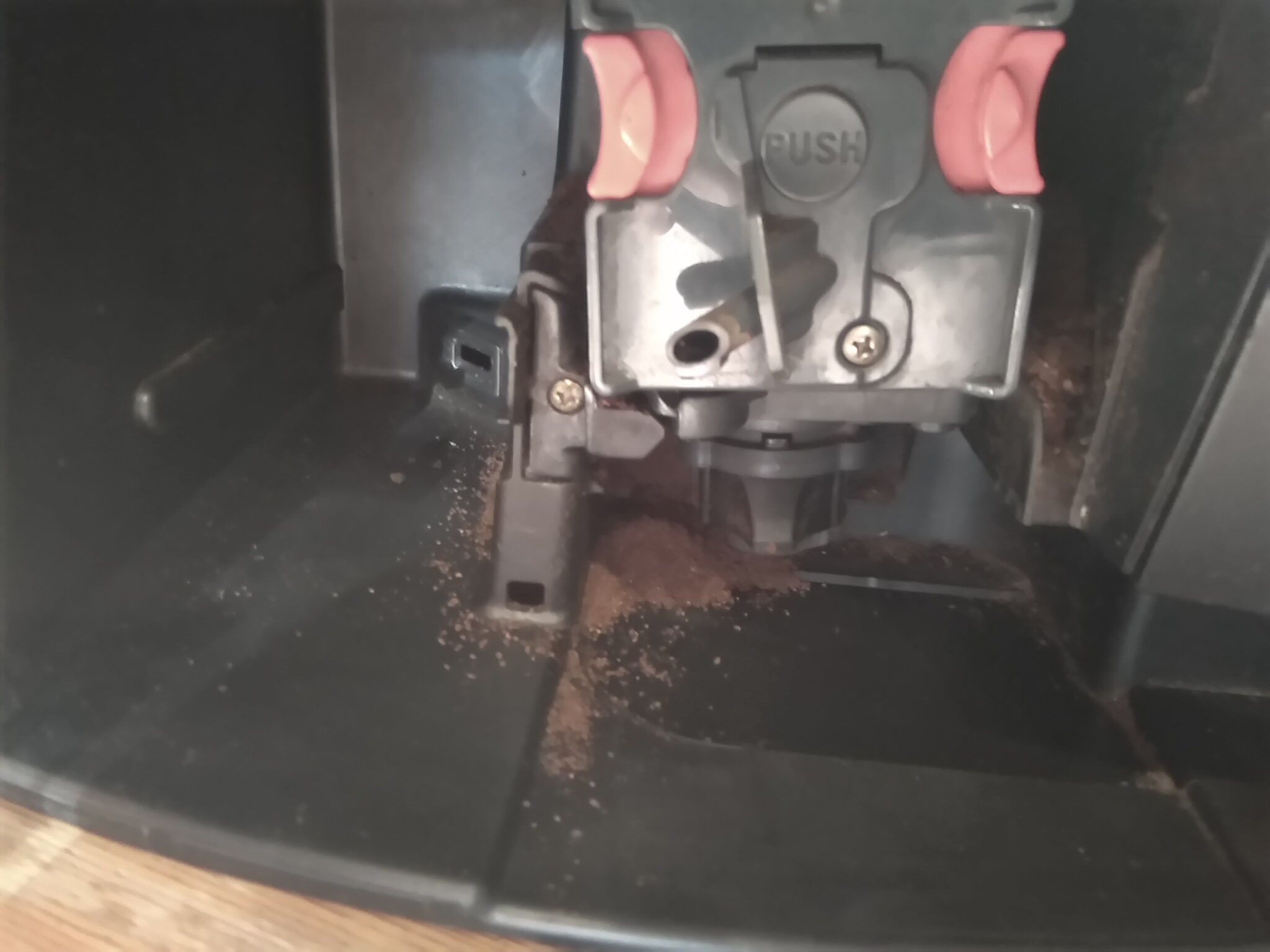

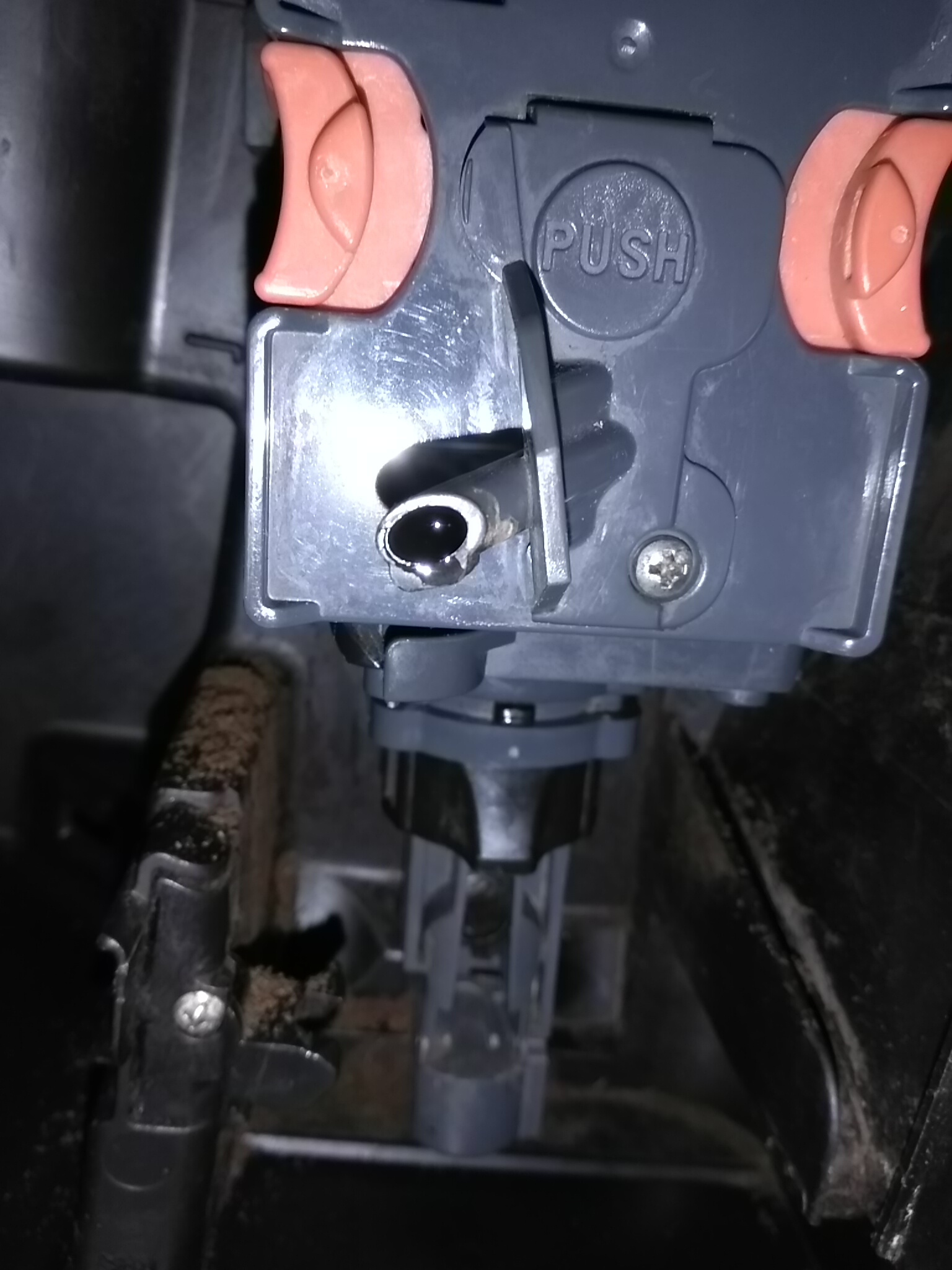

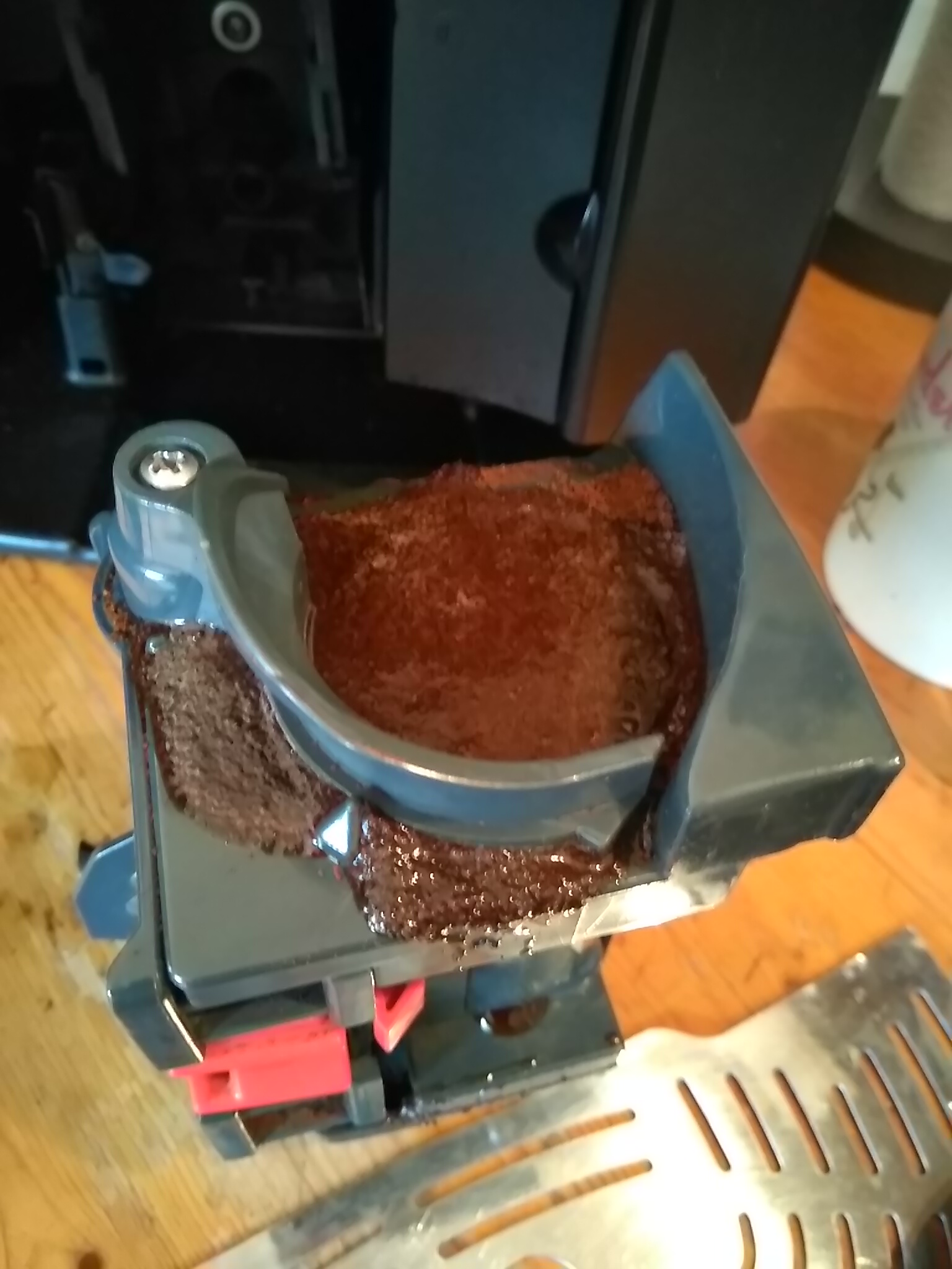

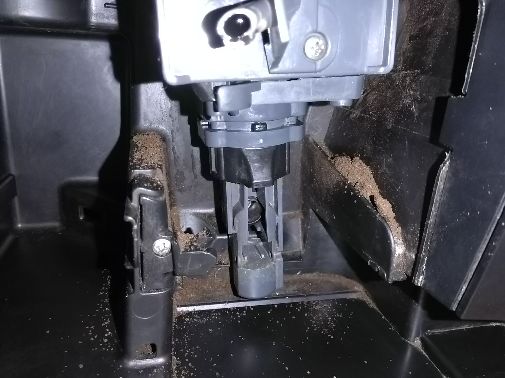

      Ich drücke den Kaffeeknopf, dann fängt das Mahlwerk zu mahlen an, anschließend kommt die Aufforderung den Kaffeebohnenbehälter zu füllen. Im Inneren der Maschine ist der gemahlene Kaffee überall verteilt, gelangt also nicht in die Brüheinheit. Der Kopf selbiger ist mit nassem Kaffeepulver verschmiert. Ich habe ein paar Bilder angehängt zum besseren Verständnis und hoffe sehr auf Hilfe !

    • 3 Ursachen:
      Brühgruppe schwergängig, diese also schmieren
      Die Antriebsspindel hinter der Brühgruppe schmieren
      Reedplatine wechseln
      Alles kein Hexenwerk.
