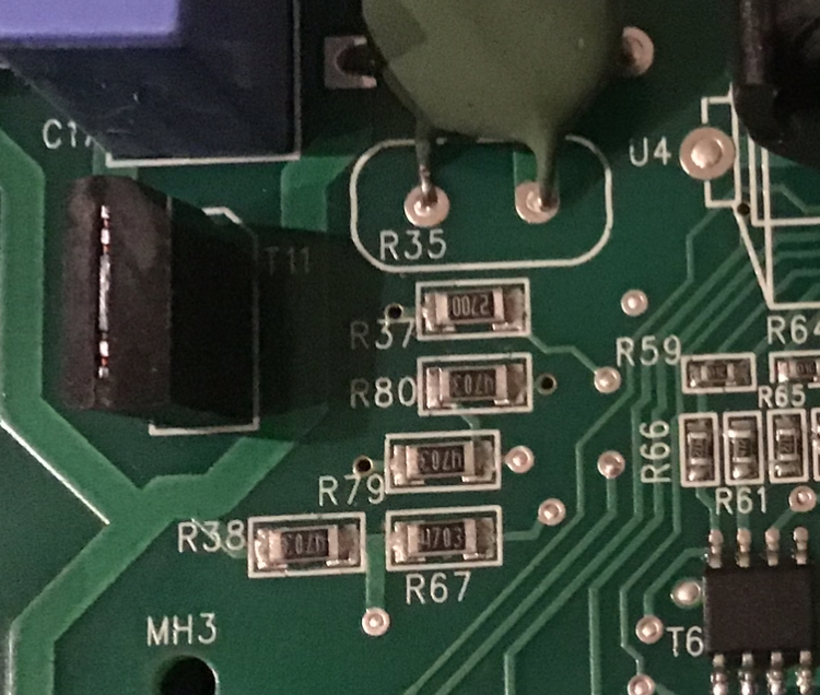

Zur Sache,Nach dem Aufheizen des Automaten erscheint die Meldung System Start und der Rotary blinkt ,beim drücken passiert nichts.

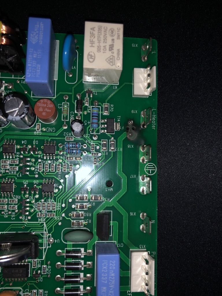

Nun habe nach externer elektrischen Prüfung der Pumpe festgestellt das diese defekt ist .Habe dann eine neue eingebaut aber der Fehler-Sytem Start besteht weiterhin.Dann habe ich das Mainboard EF 675-PCB-005-A untersucht und ein geplatztes Bauteil-T11-festgestellt.
Meine Frage welche Bezeichnung hat dieses Bauteil,da die Front weggesprengt ist und welche Bauteile können noch beschädigt sein?
