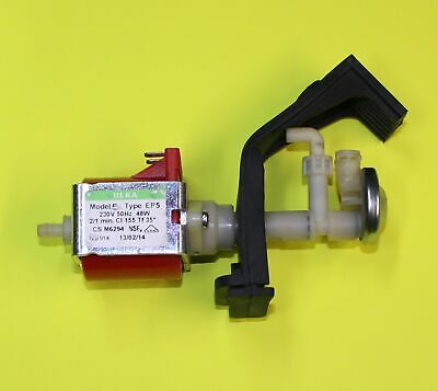

    • Hallo Stefan,

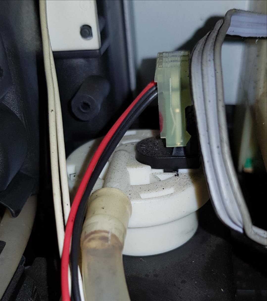

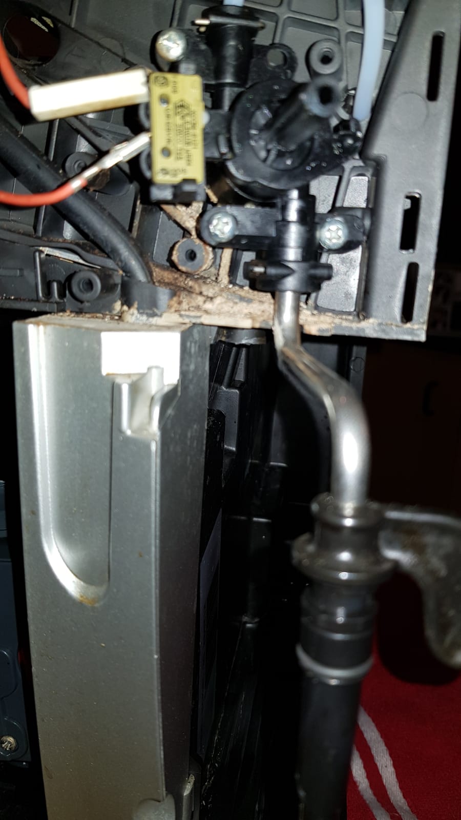

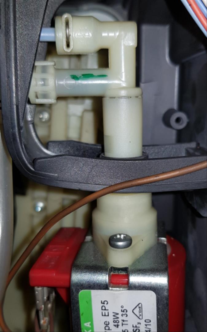

      lieben Dank. Sind das alle Teile die ich benötige? Die Dichtungen je nur einmal oder brauche ich da mehrere? Das Überdruckventil aus Deinem Link sieht so ganz anders aus als das in meiner Maschine. Wenn ich das richtig verstanden habe sitzt es direkt über der Pumpe. Der Membranregler sitzt unten links (siehe Bilder).
      Was ist mit dem Wasserfilter den Pusche gemeint hat? Ist das der auf dem Bild... Sorry ich bin da echt etwas unsicher - ist das erste Großprojekt "Reparatur" und ich orientiere mich etwas nach dem was ich in der Maschine sehe.
      Was ist mit dem Problem das sie an der Dampfdüse sabbert?
      Ja. Und die Dichtungen nur 1x
      komtra.de/delonghi-ersatzteile…-kaffeevollautomaten.html
      komtra.de/delonghi-ersatzteile…pfhahn-ventilkoerper.html
    • Wenn es hakt, sind wir ja auch noch da ^^

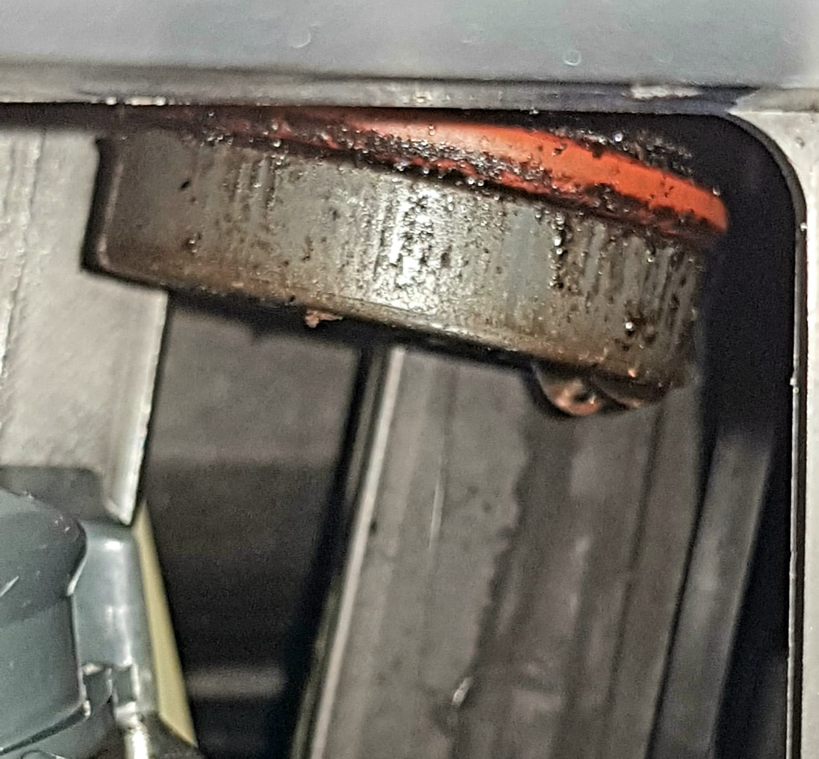

    • Hallo ihr Lieben,
      gestern kamen die Ersatzteile und nach ein paar Minuten war die Pumpe samt Dichtungen getauscht und der erste Kaffee (der komischerweise etwas Lasch schmeckte), konnte genossen werden.
      Hierfür mal für Eure tatkräftige Hilfe ein fettes Danke. Ihr seit Klasse! :thumbsup: :thumbsup: :thumbsup: :thumbsup:
      Nachdem es dann gestern aber schon recht spät war habe ich den Dichtungstausch vom Dampfahnen auf heute verschoben.

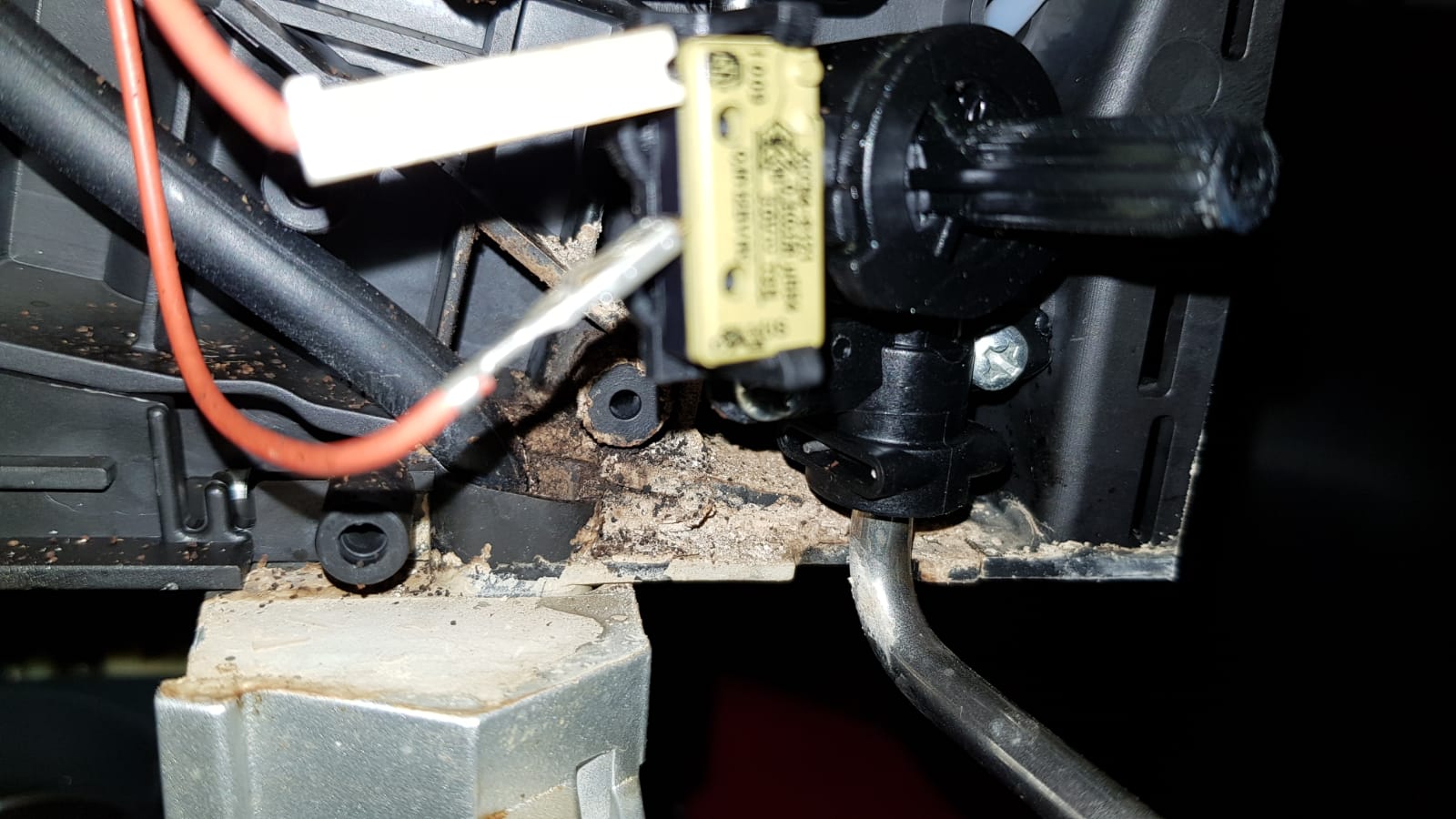

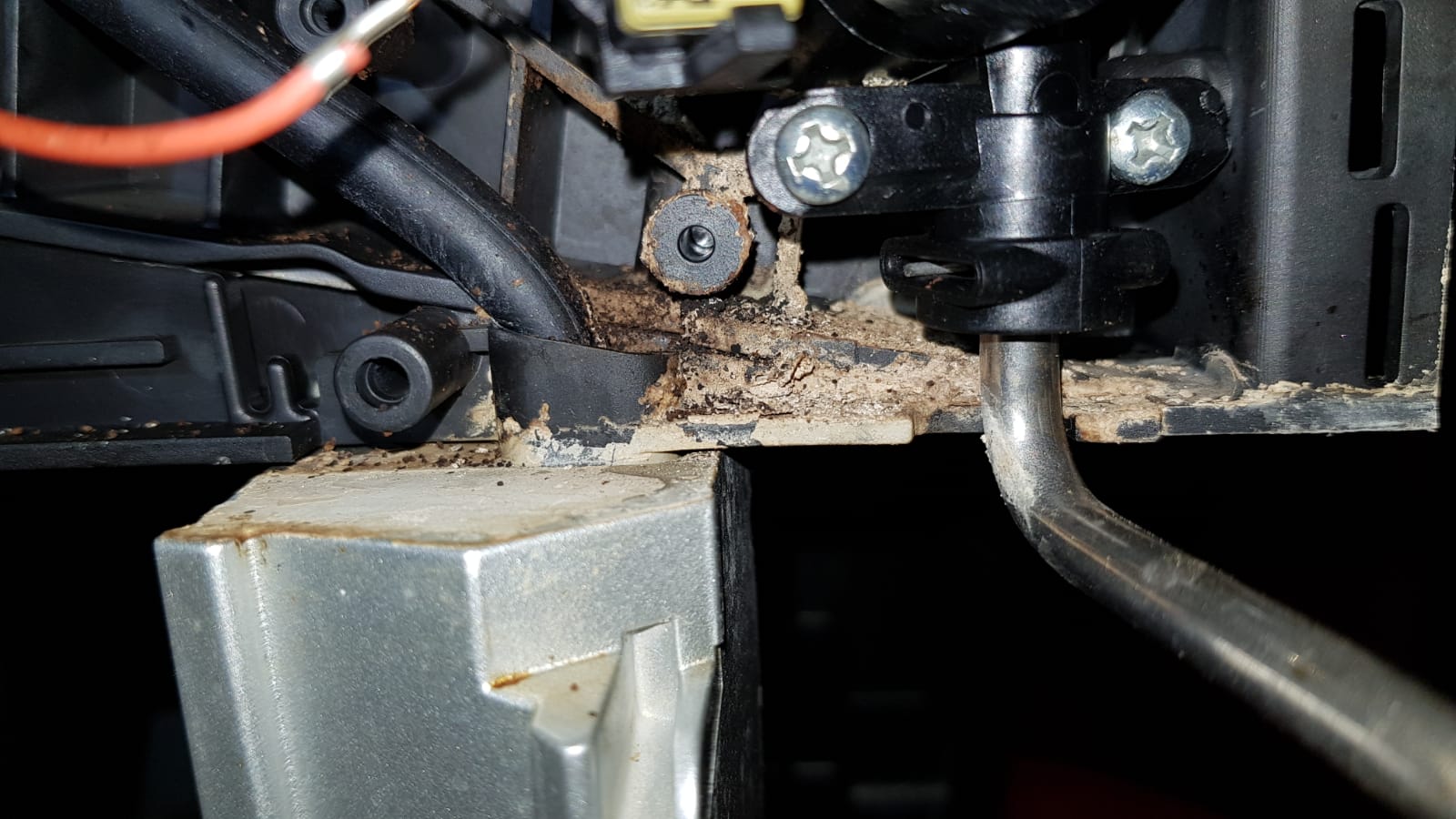

      Eben die Front und den Dampfknopf abgenommen und dann die Misere auf den Bildern entdeckt - sieht aus als wäre das Kalk- dreckiger Kalk. Was ist das - hattet ihr mit sowas schon mal Erfahrungen...?
      Ich mach das jetzt erst mal sauber und mach mich dann schlau was den Dichtungswechsel betrifft.

    • Ja, das sind Kalkrückstände. Nichts schlimmes.
    • Ja :thumbsup:

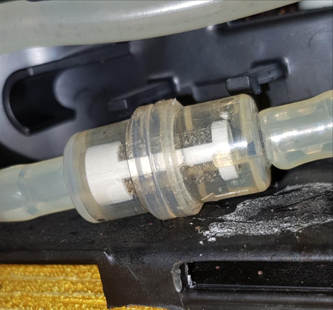

      Das war gestern, ging irgendwie nicht online. Meine Freude von gestern ist jetzt gedämpft. Die Kleine Tussie Esam pinkelt jetzt zur oberen Brühgruppe raus. Glaub ich zumindest. Was glaubt ihr, reicht es die auszubauen, zu reinigen und mit neuen Dichtungen zu versehen oder muss da eine neue her? Und ganz wichtig, schaffe ich das alleine mit dem bisschen Frauenwerkzeug über das ich verfüge?
        243,18 kB, 1.600×1.483, 224 mal angesehen
      :D
    • Das schaffst du. Thermoblock ausbauen, reinigen und mit neue Dichtungen versehen.
    • Dein Wort in Gottes Ohren :D
      Stefan, könntest Du mir vielleicht sagen welches Dichtungsset ich da brauche, ich finde zwar einige Sets aber irgendwie sind die für mich, bis auf die Farbe, gleich. Hast das bisher so toll gemacht.
      Und ich glaub wenn ich dann schon dabei bin tausche ich auch die Dichtungen von der Brüheinheit unten... da habe ich ja die alten Dichtungen wieder rein gemacht.
