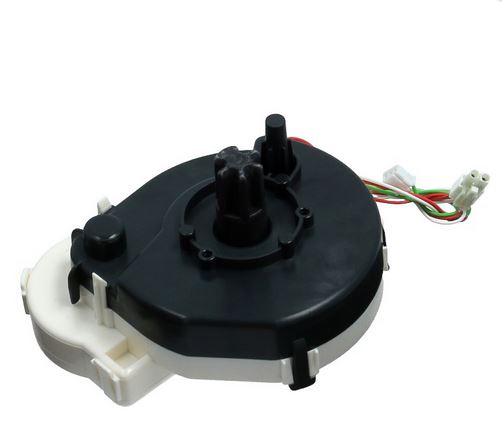

      ich hatte zu dem Thema mal ein paar Bilder ohne Text eingestellt:
      Siemens EQ.7 & Bosch VeroBar Serie - Fotostrecke Ausbau Antrieb
      Vorher muss man aber sämtliche äußeren Gehäuseteile mit Hilfe der
      anderen Anleitungen entfernt haben.
