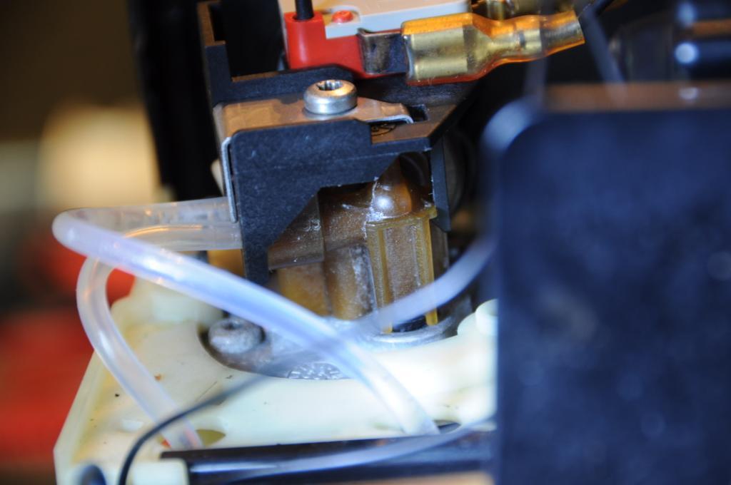

      Jetzt ist es noch auf eine platz undicht: beim Dampfventil. Ich habe der rote O-ringe oben am Heizpatrone getauscht. Kein Resultat. Wasser komt oben am Dampfventil raus (?). Fremd. (Foto hängt an)
      Kann das gelb-braune Gehäuse undicht sein?
        98,13 kB, 1.024×680, 434 mal angesehen

      Deinem Foto nach scheint in der Tat das Dampfventilgehäuse einen Haarriß zu haben. Das kommt öfter mal vor und ist nicht ungewöhnlich bei älteren Ventilen.
      Die roten O-Ringe sitzen tiefer , wenn diese undicht wären gabe es an der Stelle im Foto keine Kalkspuren.
      Einzige andere Möglochkeit : Die Dichtung zwischen Heizpatrone und Dampfventil ist defekt , der Niederhaltering ist gerissen oder fehlt oder der Deckel der HP hat Kalkfraß im Sitz der Dichtung. Dann kann sich das Wasser unter Druck auch das Ventil hochdrücken.
