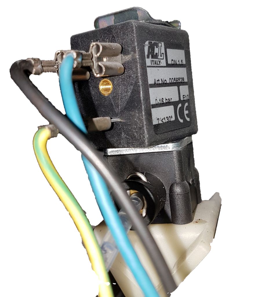

Das Ventil ist komplett vergossen und sieht nicht danach aus, dass man es öffnen kann ohne es zu zerstören
Du musst aber immer erst die Magnetspule abbauen um zu sehen wie es weitergeht. Die Spule ist entweder mit einer Mutter festgeschraubt oder durch ein Klemmblech gegen ein lösen gesichert.
Die Flussrichtung ist übrigens auf jedem (mir bekannten) MV markiert

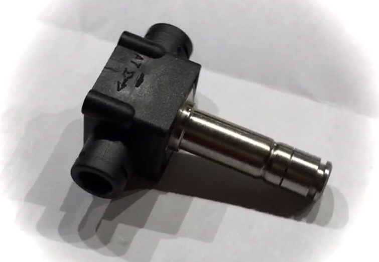

aus ner Franke /Jura X7 . Unsere Händler vor meiner Türe wollten mir keine Ersatzteile dazu beschaffen, wenn nur das ganze Ventil für über 100Euro das Stück.
