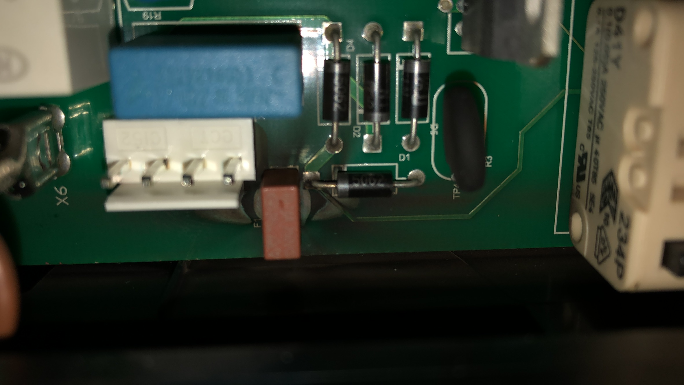

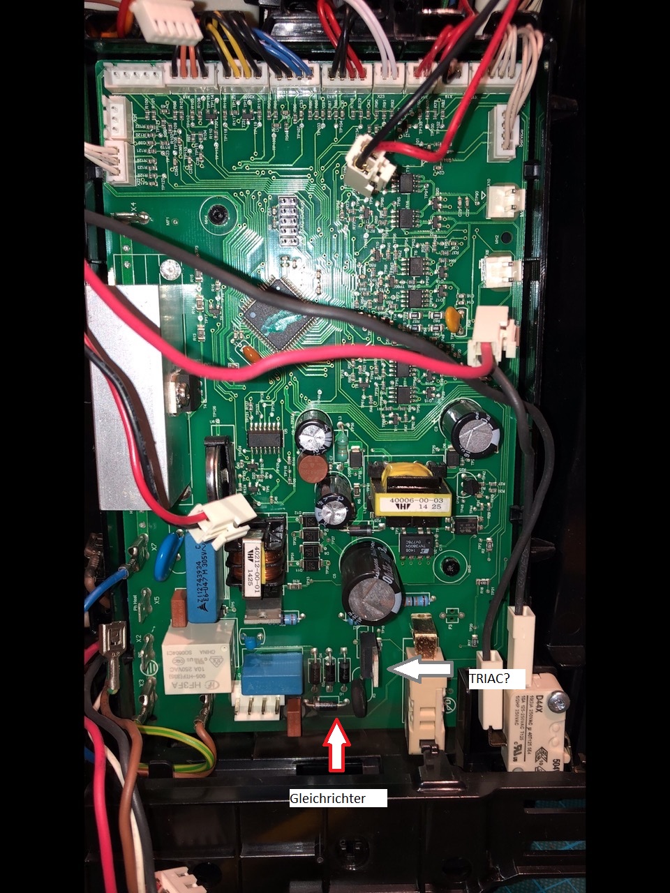

Im Gerät selber sehe ich erstmal nichts. Es hat mindestens die Sicherung F1 zerlegt, diese zeigt zumindest nach Auslöten und Messung keinen Durchgang mehr. Was wird von der Sicherung abgesichert. Gem. Platine könnte es die Pumpe sein.
Diese zeigt nach Messung keinen Durchgang, Thermosicherung ist ok.
Das Heizelement hat einen für mich vernünftigen Widerstand um die 35Ohm.
Würde jetzt F1 ersetzen und dann alles mit abgezogener Pumpe starten um zu testen ob dear Startvorgang weiter durchläuft.
oder jemand eine bessere Idee?

Den Triac wird man auch wechseln dürfen, der hat auch den Strom gesehen.
Die Sicherung auf der Platine wurde hoffentlich durch eine baugleiche und nicht durch Draht ersetzt?
