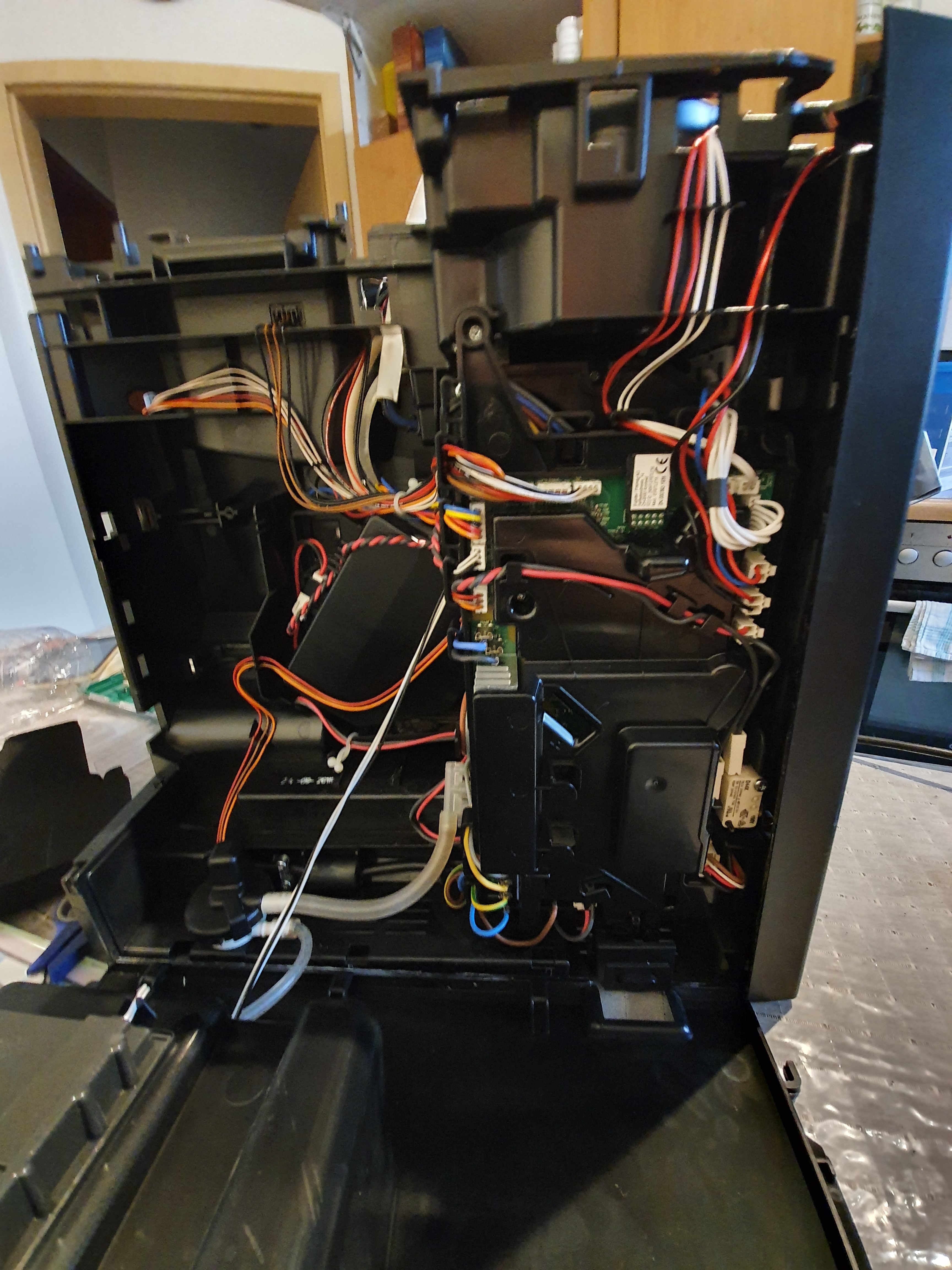

    • @BlackSheep
      Sobald es was neues gibt schreibe ich es hier.
      Erste Reparaturversuche gab es schon, Bilder gibts auch( leider zu groß um hoch zu laden)
        660,95 kB, 2.571×3.525, 434 mal angesehen
        945,85 kB, 3.456×4.608, 399 mal angesehen
      Dieser Beitrag wurde bereits 2 mal editiert, zuletzt von NbgFranke ()
