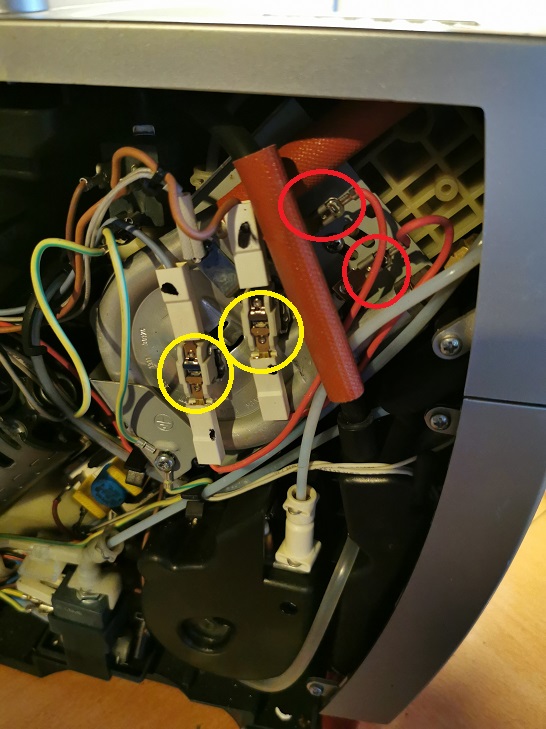

    • Ja lange ist es her, aber heute dazugekommen endlich die Maschine zu zerlegen und durchzumessen.
      Also, habe die beiden Thermo-Sicherungen (gelbe Kreise) gecheckt, beide haben Durchgang. Stecker waren natürlich abgezogen.
      Danach habe ich die beiden rot markierten Stecker abgezogen und hatte hier keinen Durchgang/Widerstand. Das Meßgeräte blieb bei 1 (unendlich).
      Habe jetzt im E-Katalog nachgesehen, aber keine Dampfheizung gefunden. Könnt ihr mir da bitte behilflich sein?
      Danke & LG
        213,39 kB, 546×729, 218 mal angesehen
