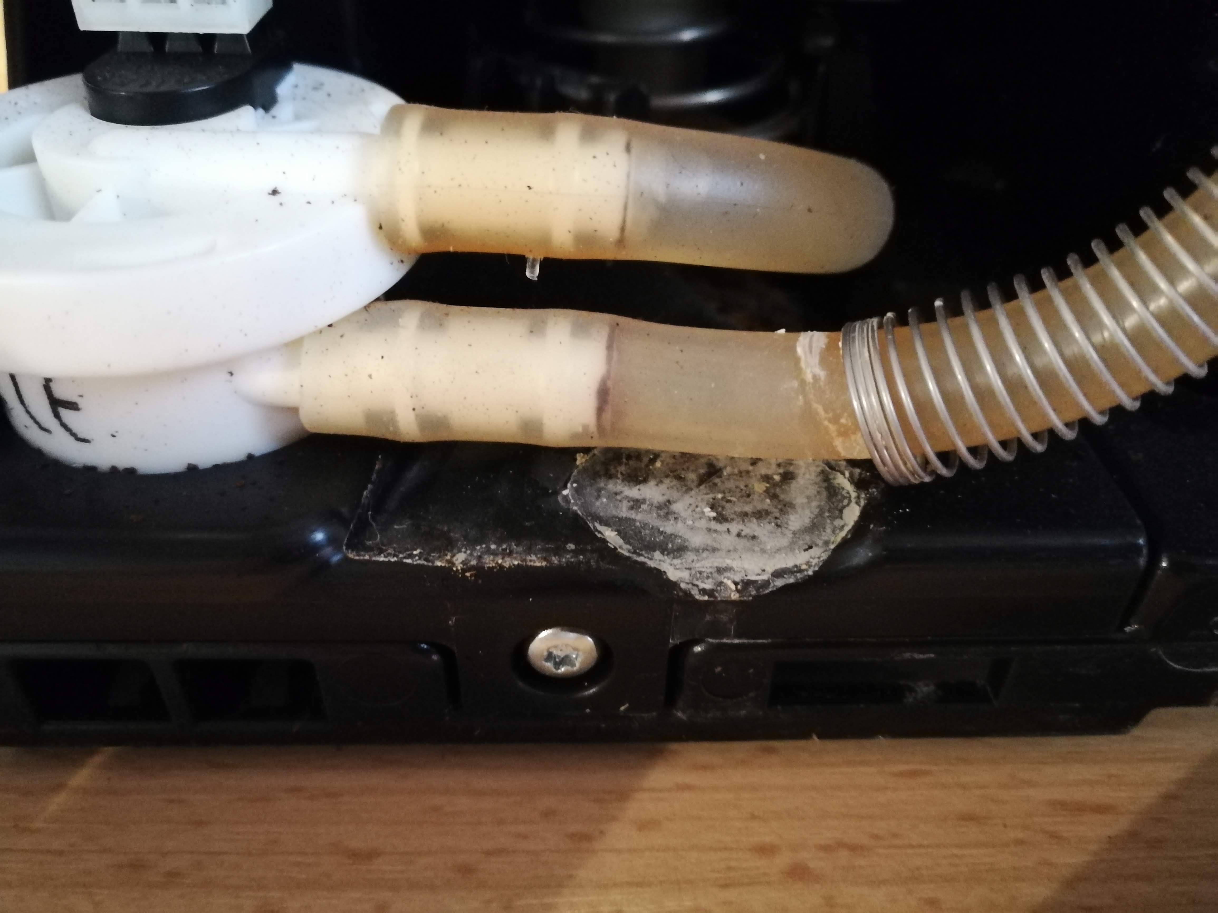

      Ich habe die Caffeo Solo geschenkt bekommen, aber leider macht sie mir etwas Sorgen. In der Auffangschale ist immer recht viel Wasser, ebenso unter der Maschine. Nach Öffnen des guten Stücks fielen mir die Kalkablagerungen unterhalb des Silikonschlauchs auf. Ich würde diesen gern ersetzen, aber der sitzt bombenfest. Wie bekomme ich den ab, ohne größeren Schaden anzurichten?
      Kann dies die Ursache für das Wasser in der Auffangschale sein?
      Danke!
        426,62 kB, 4.618×3.464, 651 mal angesehen
      die Kalkspuren lassen auf eine undichte Tankanschluß-
      dichtung schließen. Mit dem Wasser in der Schale hat
      das eher nichts zu tun. Dafür ist i.d.R. das Drainage-
      ventil und die Brüheinheit verantwortlich.
      Jedoch ist es normal, dass die Auffangschale nach ca.
      10 Tassen so gut wie überläuft. Von daher ist da auch
      immer "recht viel Wasser" im Vergleich zu einer Jura
      oder gar einer DeLonghi.
