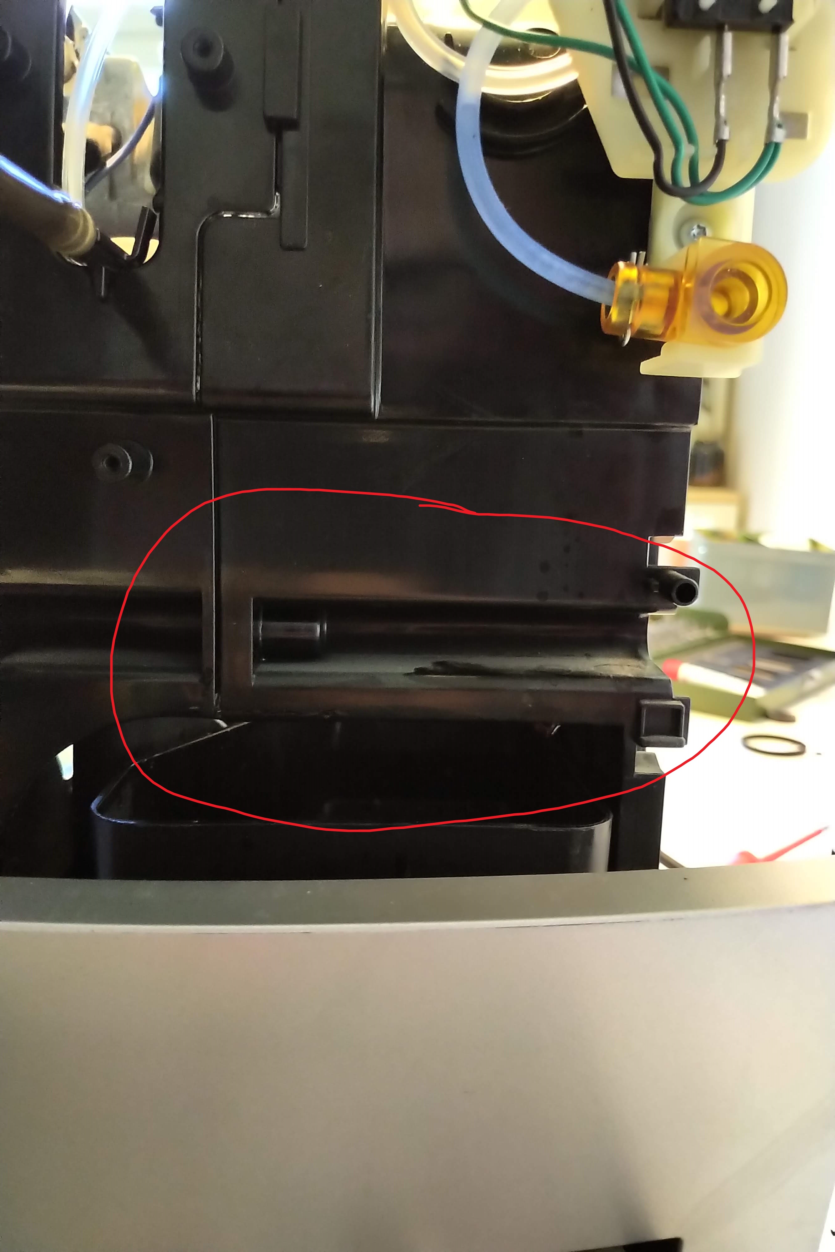

Mein Problem ist jetzt, dass zwar soweit alles wieder läuft - der Wasserkreislauf ist frei und nirgends mehr verstopft, alles lässt sich durchblasen - allerdings am Kaffeeauslauf so gut wie nichts herauskommt, sondern scheinbar alles "oben" aus der Brühgruppe herausläuft.
Da ich die Maschine momentan noch offen habe ist es mir zuerst an der Front aufgefallen, dort auf eingekreisten Bereich lief es in den Trester hinunter.

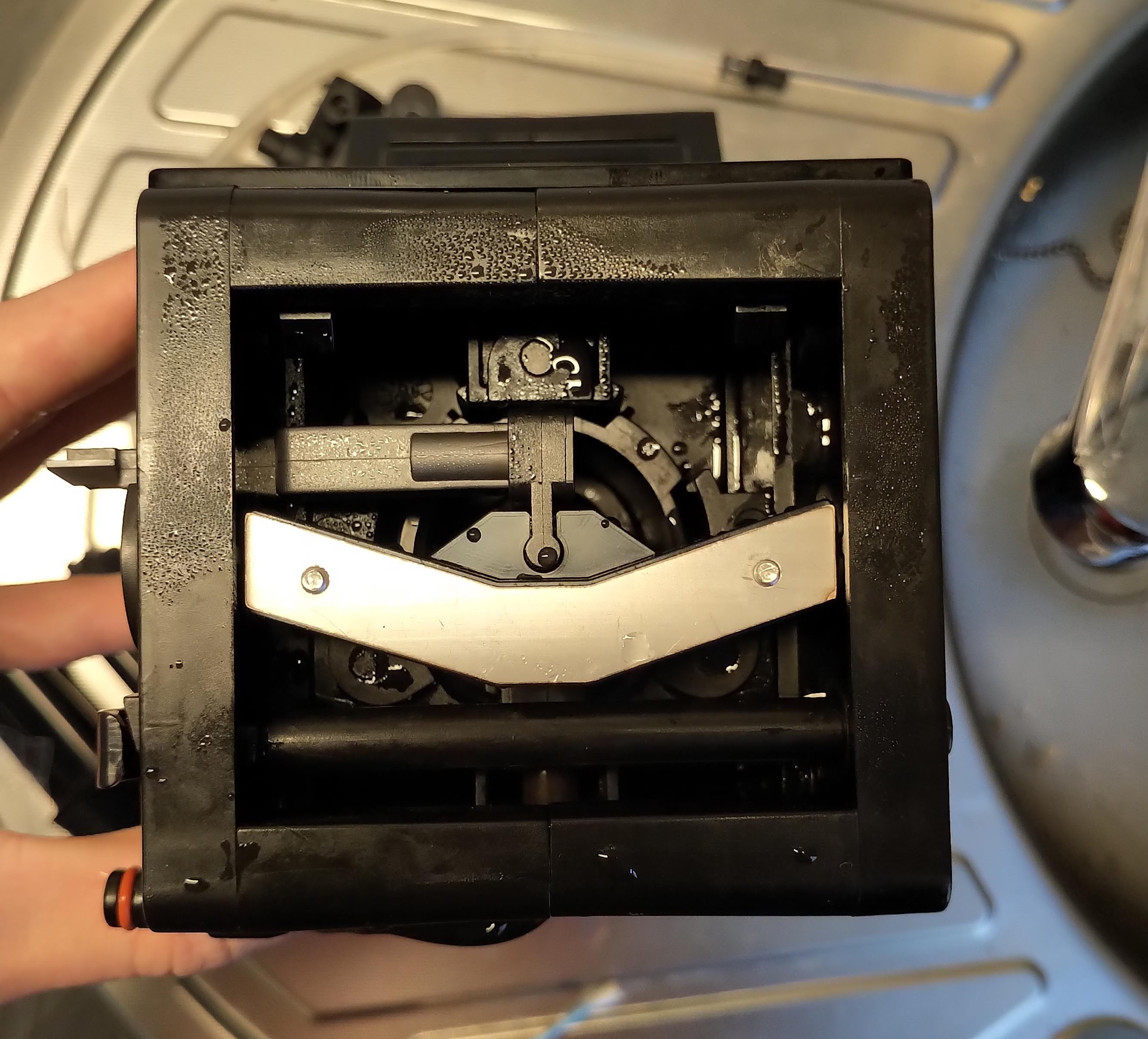

Dann habe ich direkt die Brühgruppe herausgezogen, diese stand oben drin (wie im Bild) voll unter Wasser/Kaffee, obwohl meinem Verständnis nach dieser eigentlich durch das L-Förmige Stück fließen sollte.
Der obere Kolben wurde von mir geöffnet und auch gereinigt, das Sieb voll durchlässig.
Wahrscheinlich mache ich irgendeinen dummen, typischen Fehler; ich bitte euch daher mir hier mal auf die Sprünge zu helfen. Wieso quillt der Kaffee oben aus der Brühgruppe raus?
