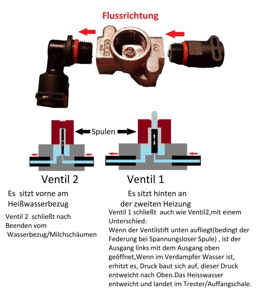

    • Man hört eine Ventilspule brummen. Finde raus, welches Ventil es ist und wechsel es.
    • 2 und 3 Wegeventil, die unterscheiden sich gewaltig
    • Gruß Stefan

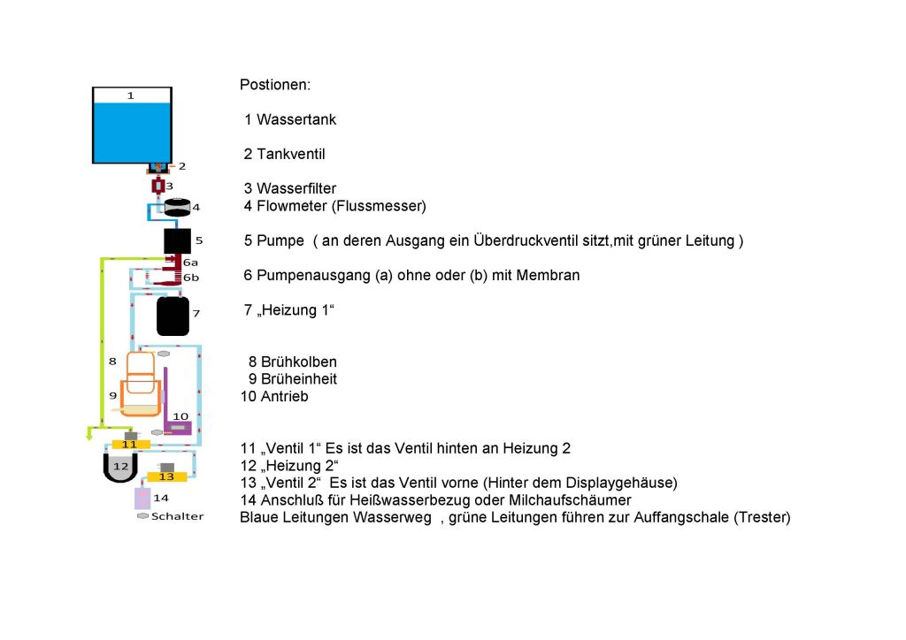

    • Ventil 2 -hinter dem Display hat nur zwei Schlauchanschlüsse, das Ventil 1 hinten an der Heizung hat 3 Schlacuhanschlüsse, wovon der dicke rein als Ablauf dient, wenn nach Bezug von Wasser oder Milchschaum die Ventile schließen, ist noch Restwasser im Verdampfer.Dadurch baut sich Überdruck auf und das Wasser entweicht über den dicken Schlauch in den Trester.Dies hört sich manchmal laut an.
