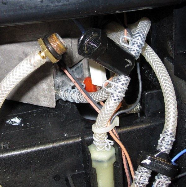

      Ich habe hier eine WMF450, dort hat sich ein Ventil in 2 Teile zerlegt. Das Ventil läßt sich auch nicht mehr zusammenbauen, das Gewinde ist ausgerissen. Frage, ist es möglich ein anderes Ersatzteil hierfür einzubauen. Die Anpassung der Schläuche wäre nicht das Problem.
        105,76 kB, 600×603, 984 mal angesehen
      große Teile des Innenlebens (abgesehen von der Brühtechnik)
      sind bauähnlich zur WIK Cremaroma 9758. Vielleicht hilft Dir
      das beim Suchen in der Bucht.
      Einen Wasserlaufplan wird es auch nicht geben...
