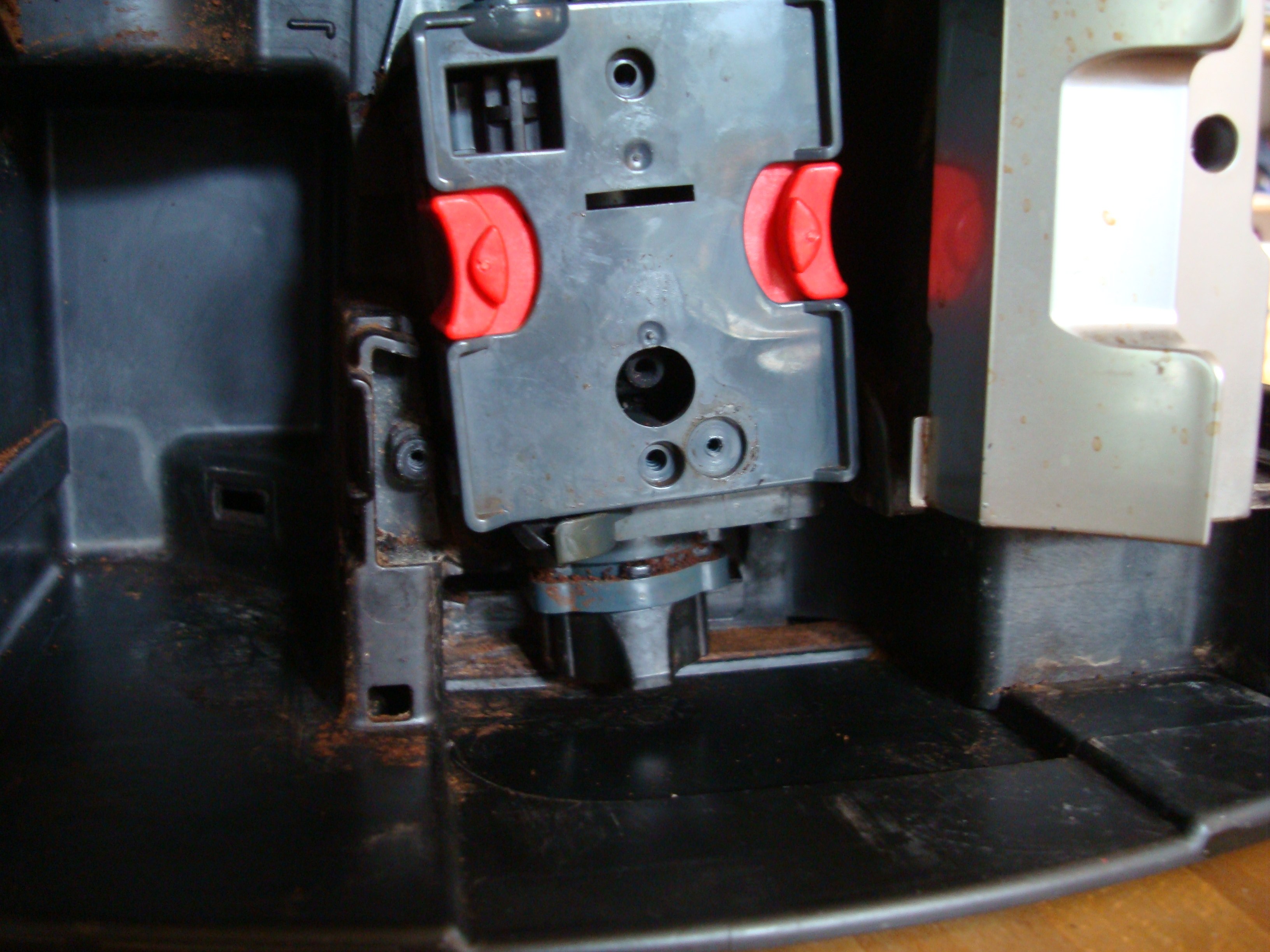

      Nach mehren Jahren Stillstand (hab inzwischen ne Dinamica) wollte ich die Primadonna wieder in Betrieb nehmen, um sie meiner Tochter zur Verfügung zu stellen. Als letztes hatte ich die beiden Thermostate gewechselt. Da aber als Fehler "Allg. Störung" anstand nicht weiter gearbeitet - Frust...
      Da das jetzt weit zurückliegt dachte ich erstmal das Testprogramm durch zu fahren.
      Der dabei aufgetretene Fehler - keine Rückmeldung bei der Abwärtsfahrt - ließ den Schlitten so tief fahren, dass ich die Lade zwar raus bekam, aber nicht mehr rein bekomme. Vorher habe ich festgestellt, dass der Schlitten auf der Spindel wohl "übergesprungen" ist - so das Geräusch. Die Brühgruppe jetzt zu entnehmen stellte sich als nicht möglich heraus.
      Frage : 1. Ist es möglich die BG zu entfernen - wahrscheinlich ist der untere Sensor ja ausgefallen?

    • 1. Türe überbrücken, Satzbehälter alleine einsetzen (musst was unterlegen), Testmodus starten, Brühgruppe nach oben fahren und dabei die BG händisch unterstützen. Die Messingmutter vom Antrieb ist kaputt. Entweder komplett oder nur die Messingmutter wechseln.
      2. Die Brühgruppe muss oben sein, sonst kann kein Wasser irgenwohin fließen.

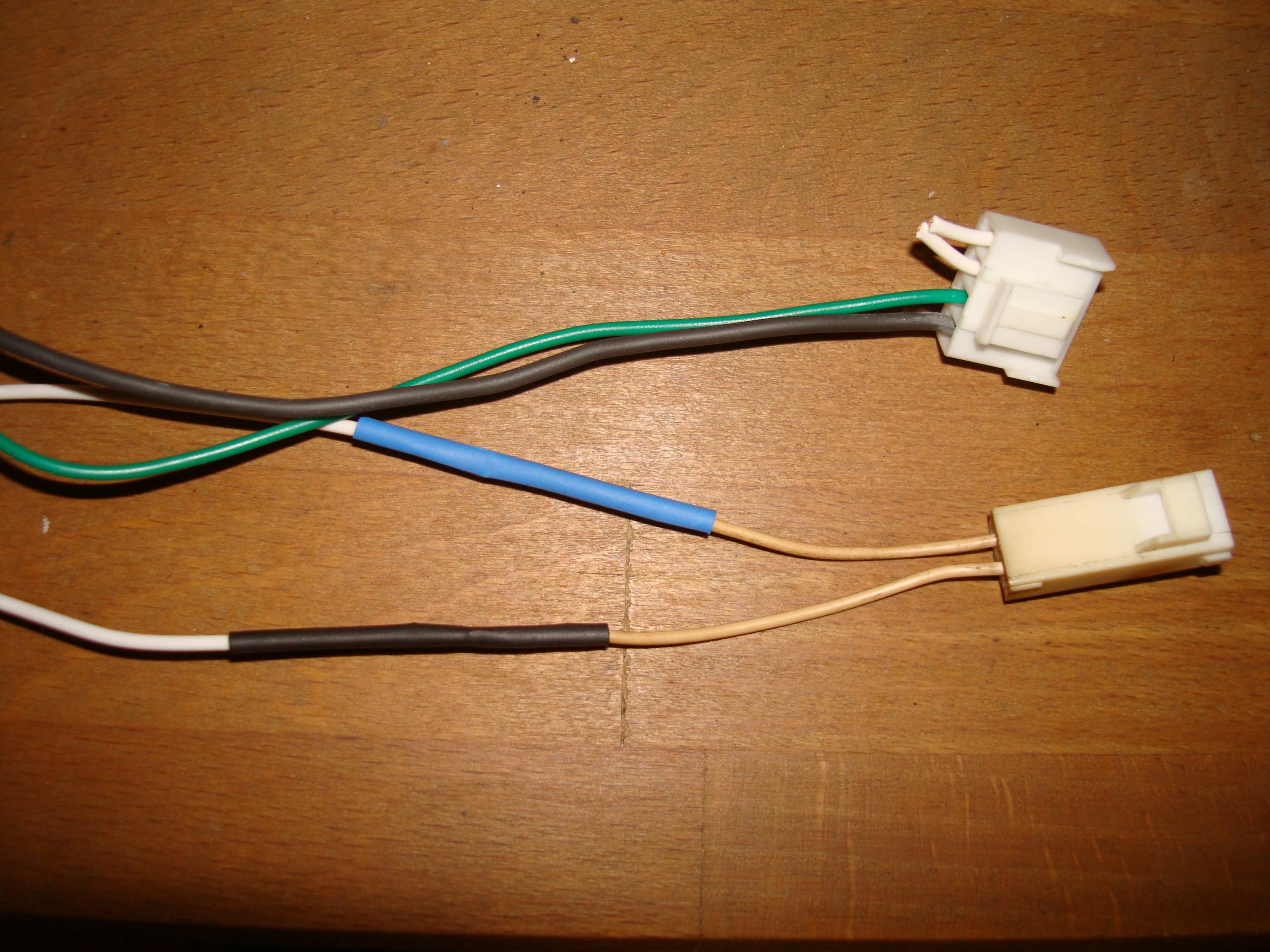

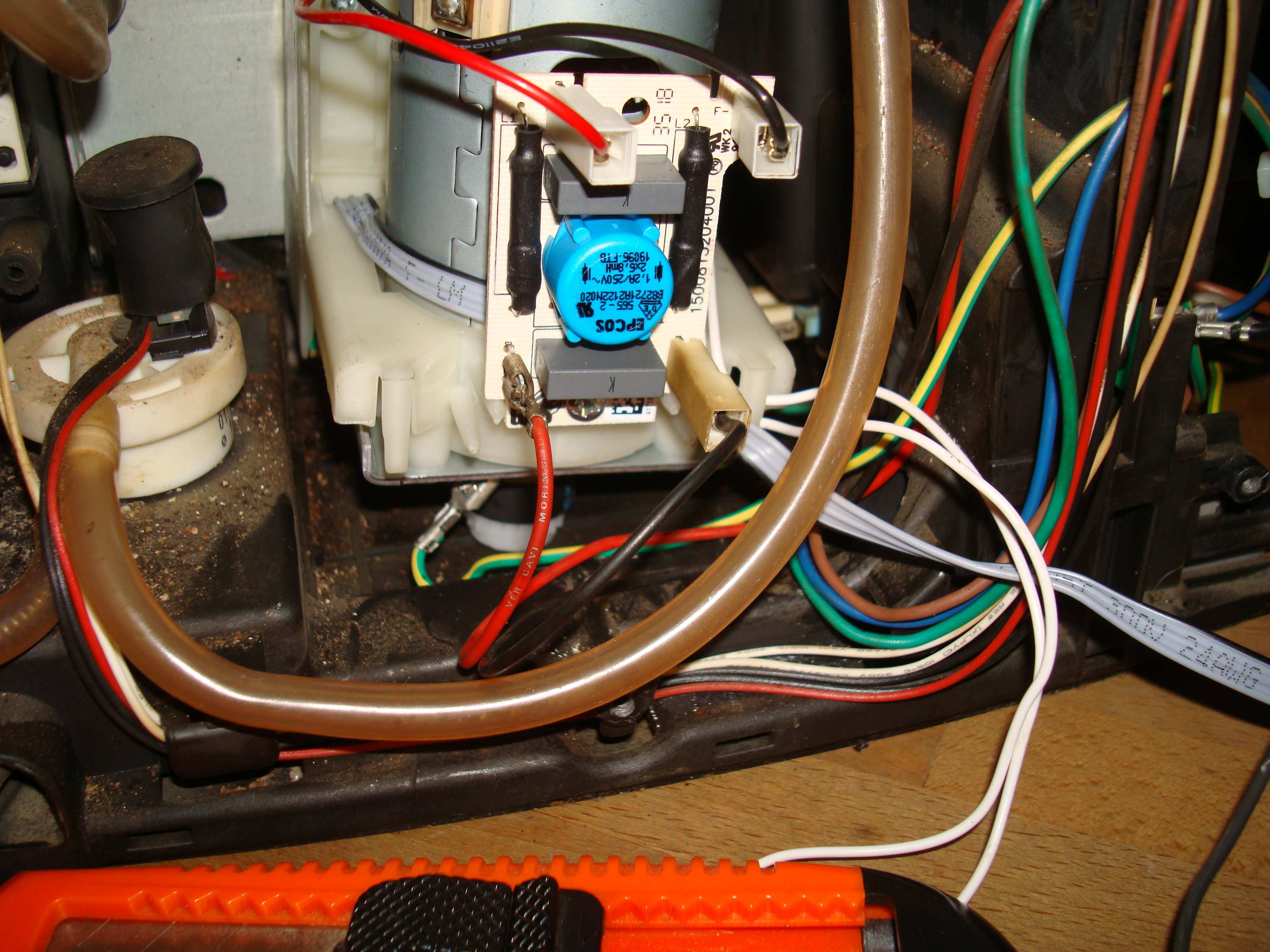

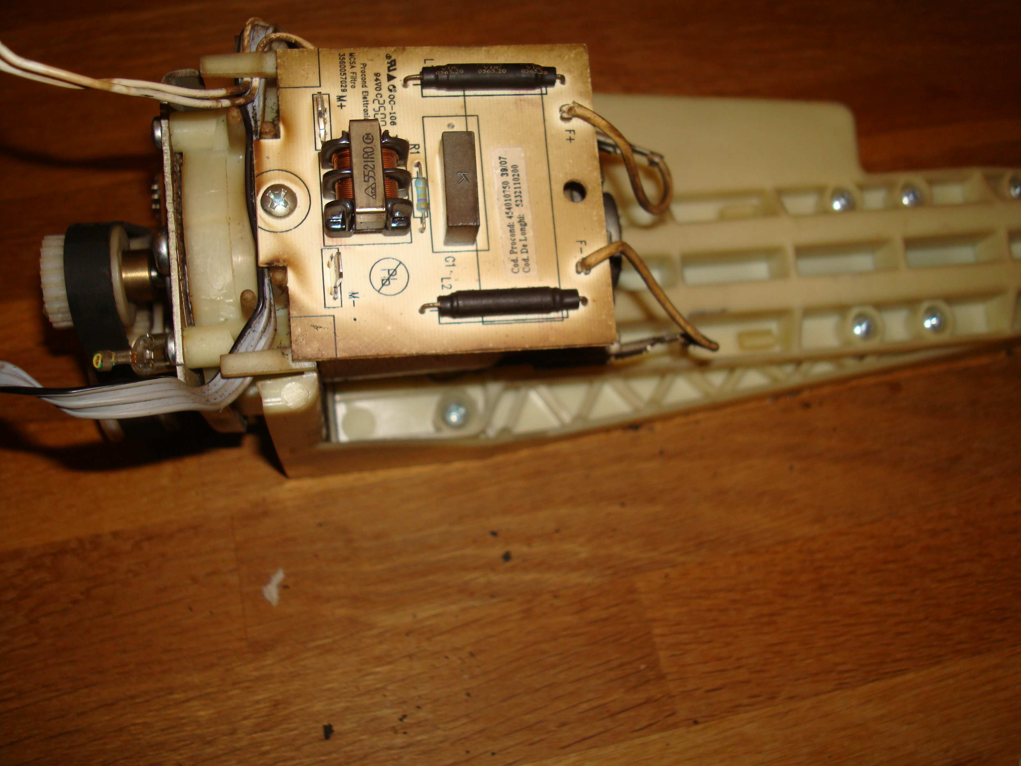

      ...nachdem der Antrieb am Sa. kam, hab ich mich direkt ans Werk gemacht. Allerdings hatte der Neue nen Winkelcodierer auf der Anschlussplatine und ne entsprechend andere Verkabelung. Wie im Foto angepasst :
      Im Testprogramm werden alle Fkt. durchlaufen. Lediglich Antrieb hoch schaltet nicht ab sondern brummt im Anschlag. Antrieb down funzt mit Meldung "im Limit" und schaltet ab.
      "Allgemeine Störung"
      Was habe ich falsch gemacht ?
      win
      ?( Mach mal ein Bild. Und wo geht das grüne und wo das braune Kabel hin?
      Nichts. Mess mal den oberen Endschalter durch, das ist ein Öffner.

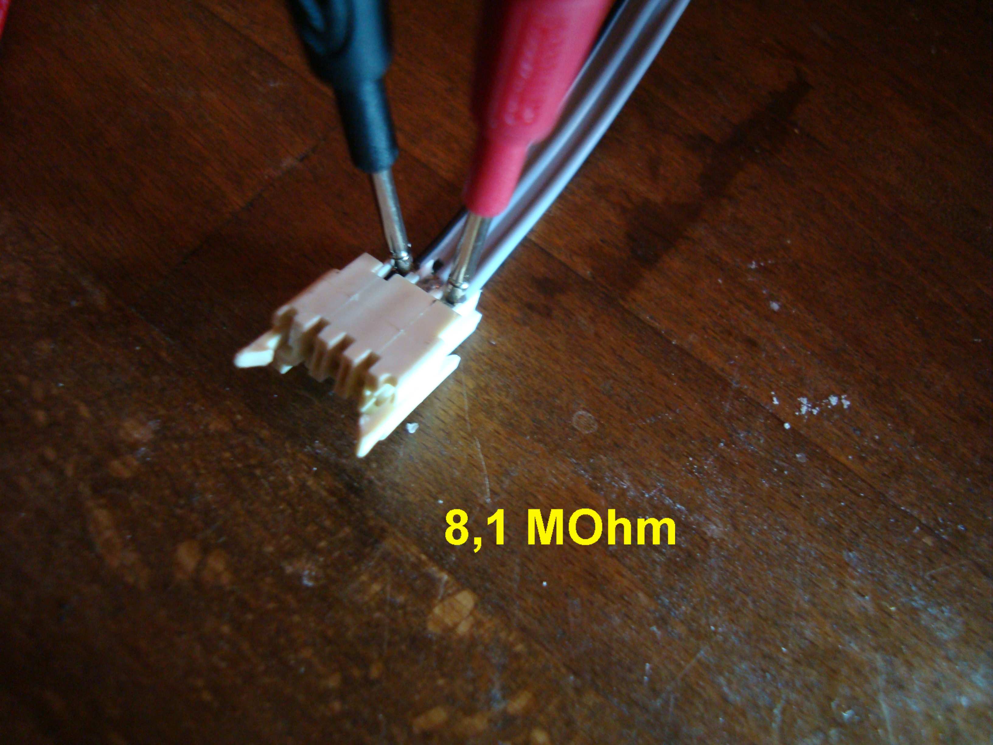

    • ...sry - das ist kein Winkelcodierer sondern eine Induktivität (das runde Blaue)…

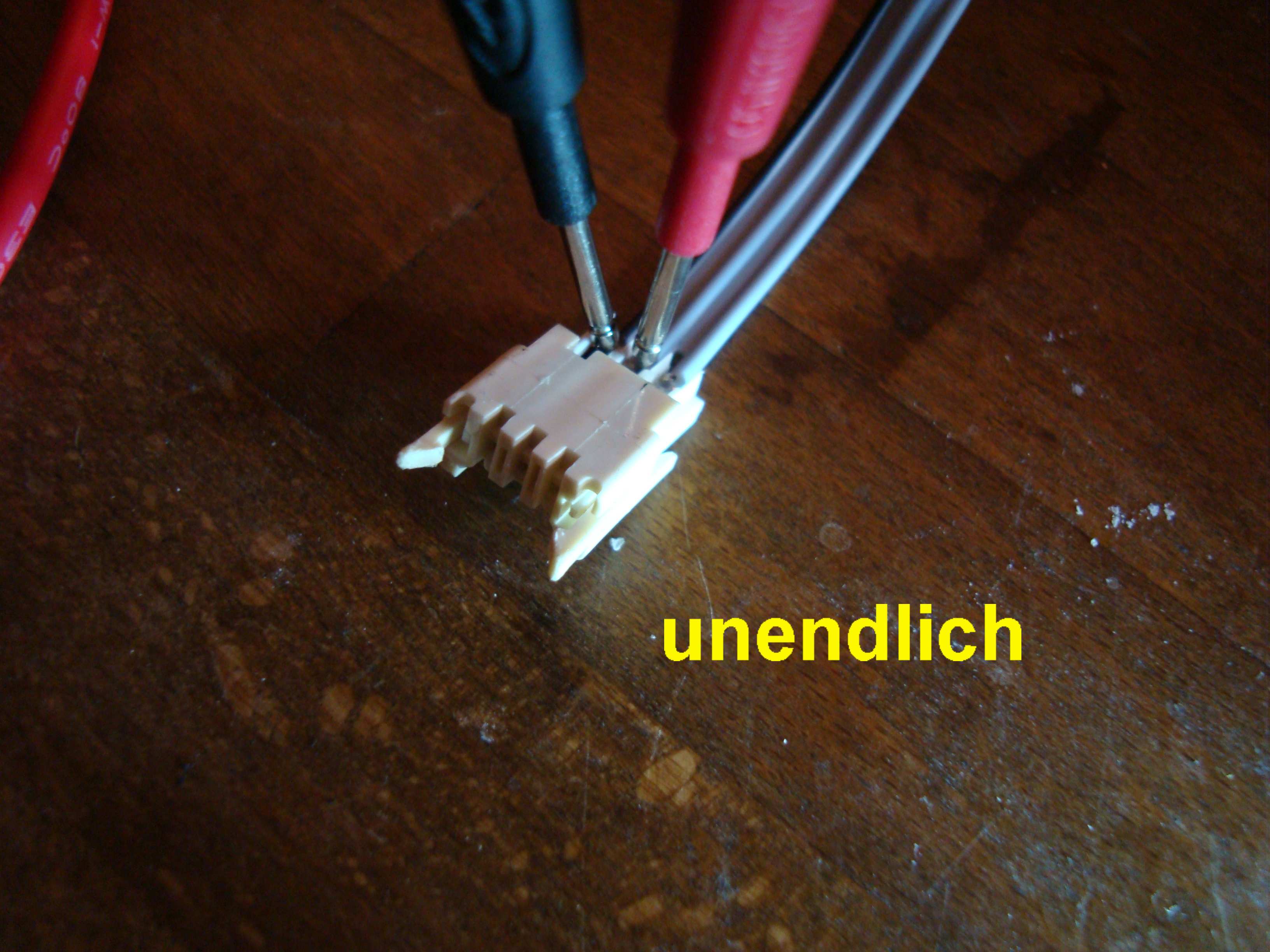

      Das grüne + braune Kabel geht nirgendwo hin, da abgeschnitten(hab diesen 4 pol. Stecker ja nicht) Da wurden die vorhandenen Kabel - Motoransteuerung genutzt. Die Messergebnisse für die "Endschalter" sind folgende :
      Dreh ich die Polarität des Messwerkzeugs um, messe ich in beiden Kreisen 2 stellige MOhm Werte...
      Hier habe ich angenommen, dass der sw der Gemeinsame ist ??
      win
    • Das ist das Kabel der Reedplatine ;) . Der obere Endschalter sitzt am Thermoblock, also Deckel der Maschine entfernen.

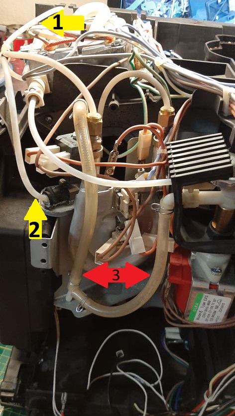

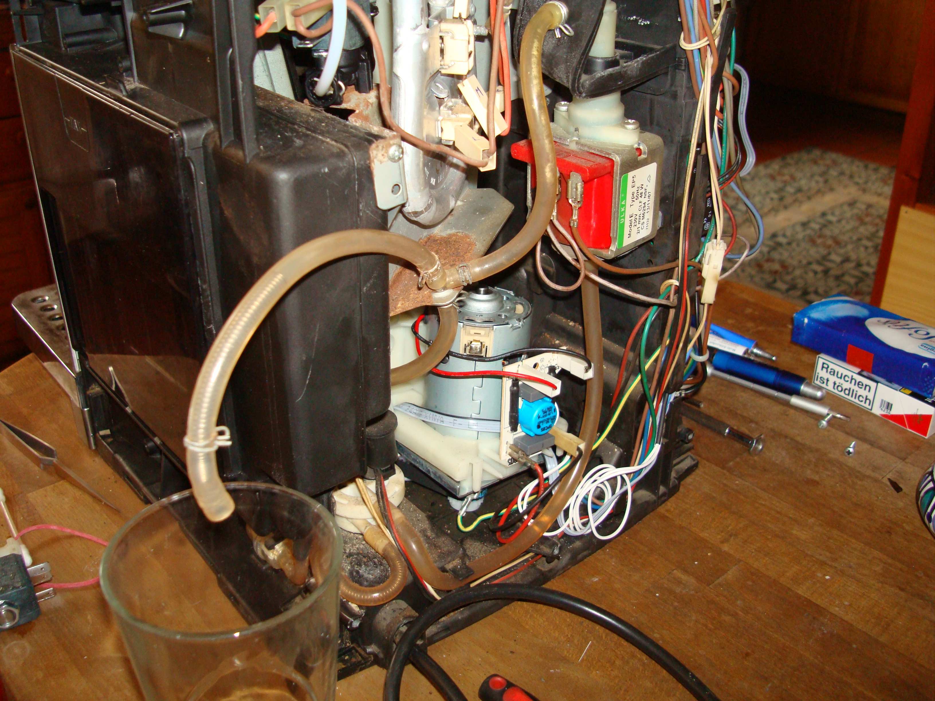

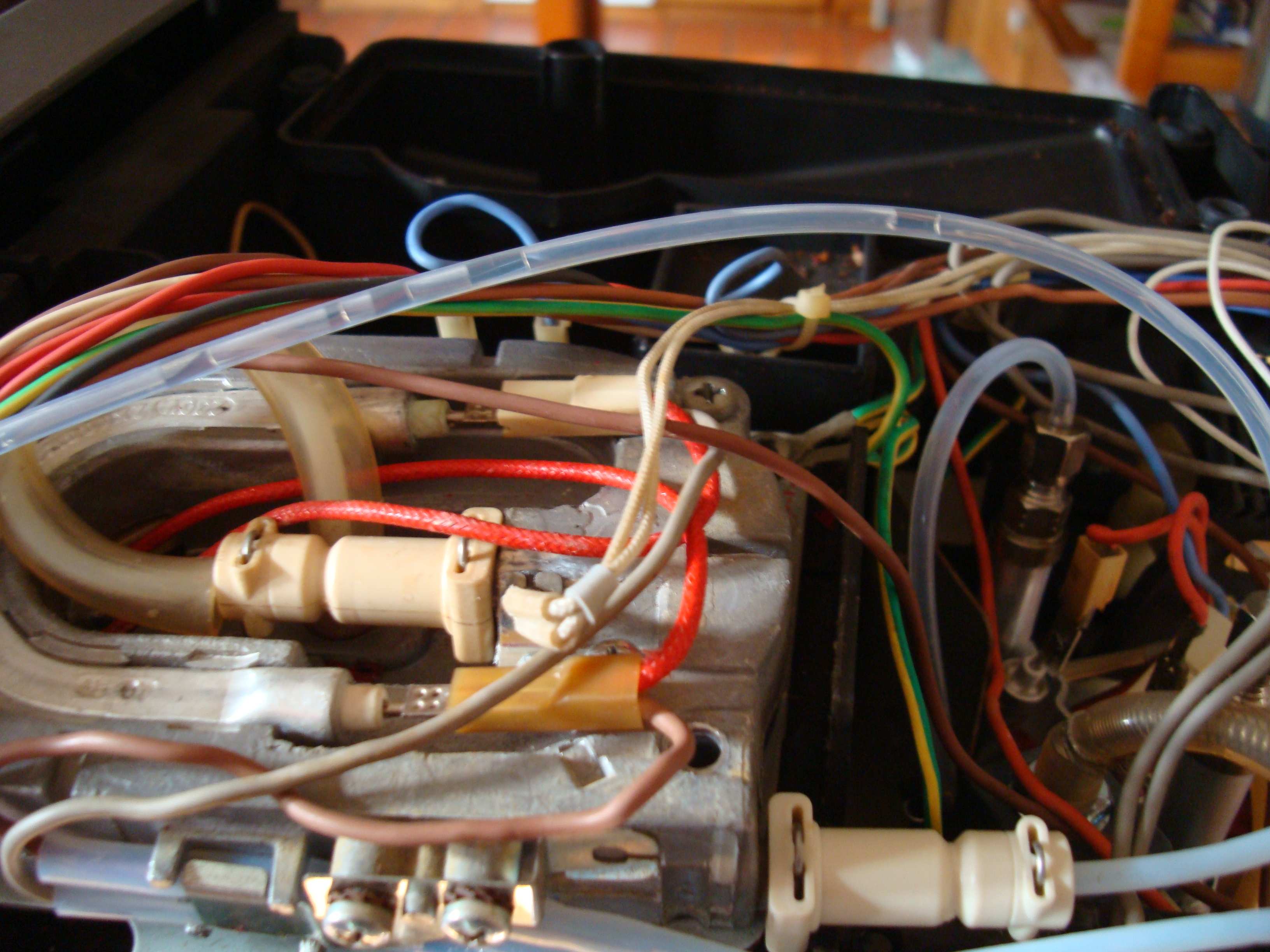

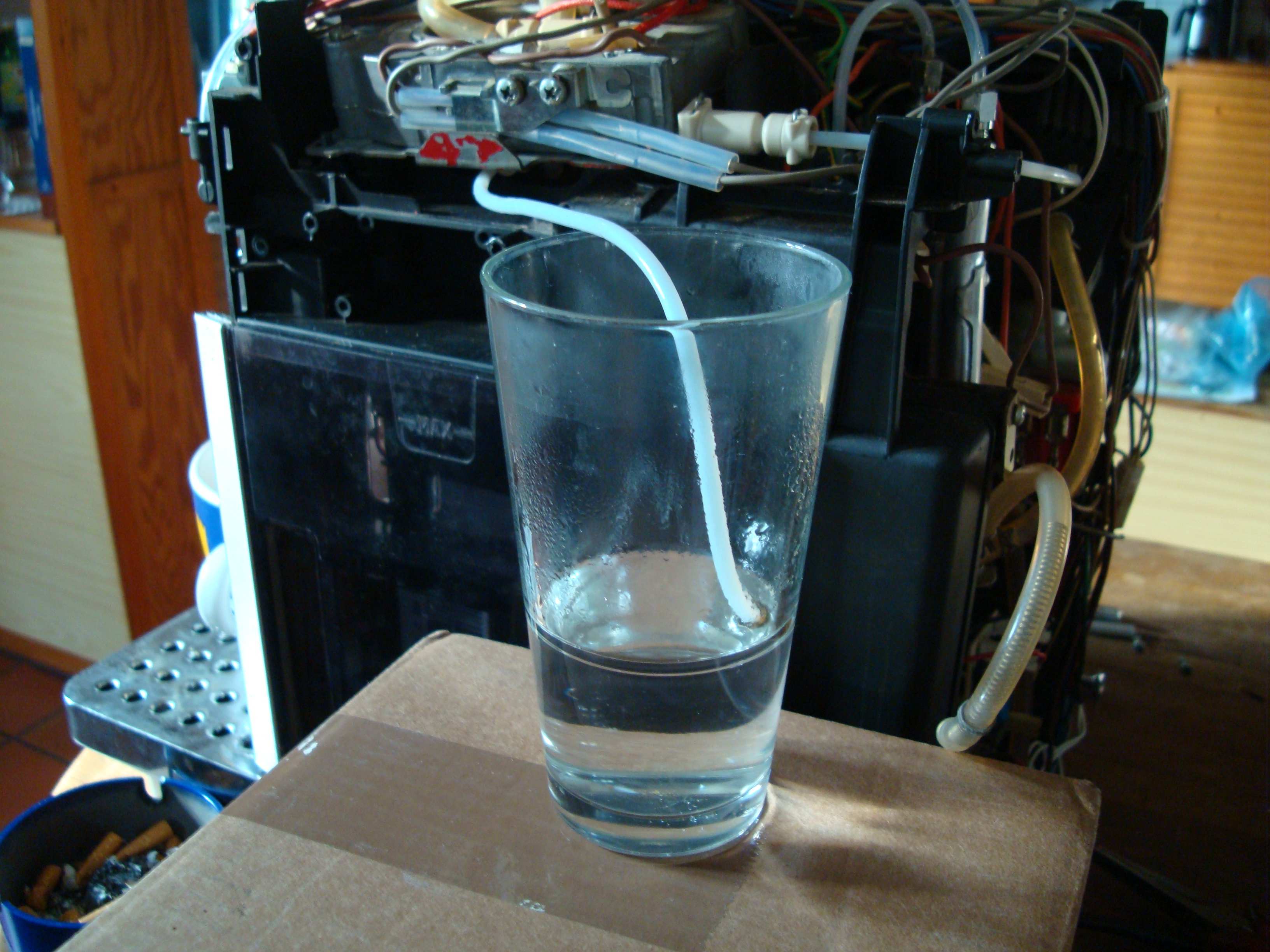

      ...hab inzwischen die Schläuche z.T. abgezogen - die Pumpe leistet full power. Undichtigkeiten keine festzustellen. Jetzt habe ich aber nach mehreren Anläufen "Heisswasserbezug" gecheckt, dass die Schläuche vom und zum Dampferhitzer große Luftblasen führen - manchmal kommt so etwas Wasser aus dem Austritt heraus, manchmal nicht (siehe Foto)
      Obwohl das zugehörige MV eigentlich noch neu ist, zieht es irgendwie Luft. An den Anschlüssen des MV ist nix festzustellen. Es klackt ja auch im testmodus…
      Vielleicht sollte ich es nochmal tauschen ? Gib mir bitte nen Link auf das richtige Teil, wenn du gleicher Meinung bist - Danke.
      win
      z.T. nützt nichts. Du musst feststellen, bis wohin voller Druck kommt.

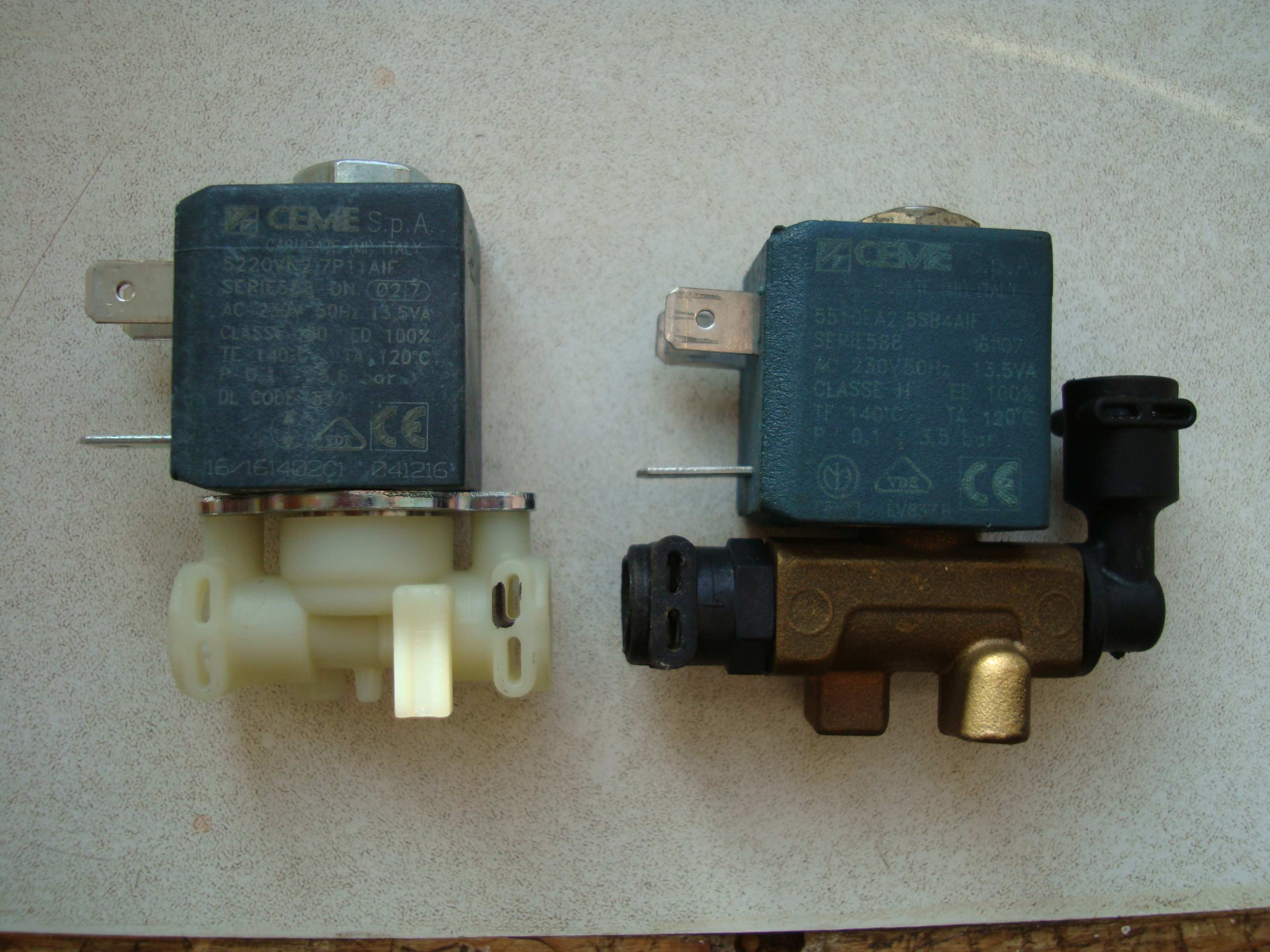

      ...mal wieder Zeit gefunden weiter zu machen. Es scheint das MV vorn hinter der Blende zu sein. Obwohl es im Testmodus klackt scheint es kein Wasser durch zu lassen. Aus einer früheren Lieferung habe ich noch ein ähnlich ausschauendes MV hier liegen. Kannst Du mir sagen, welchen WinkelRaccord ich bestellen muss - an dem alten ist der wohl fest integriert.
      Fotos : links das Neue - rechts das Alte
      Grüße win
    • Ich mach vorne keinen Winkelraccord drauf, sondern führe den Schlauch seitlich vor und zwicke dort ein kleines Stück Kunststoff raus. Musst nur aufpassen, wo dann die Nasen der Seitenverkleidung reingehen.

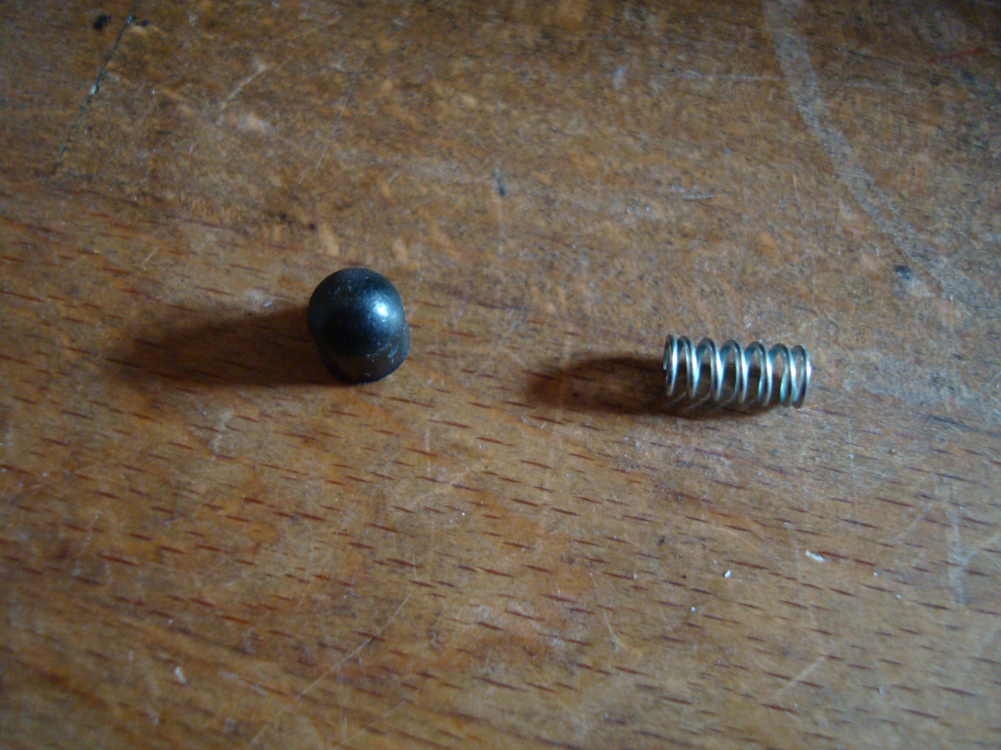

    • Vor Bestellung eines neuen Magnetventiles würde ich es erst mal zerlegen und reinigen, Die Spule umfasst ein Rohr,indem ein Stift mit Feder ist, alles mal raus nehmen, in Entkalker legen, ausspülen ,zusammenbauen und ausprobieren. Klappte bisher immer bei mir.Nur aufpassen, wie rum die Fliessrichtung ist, sonst kommt null raus :)
