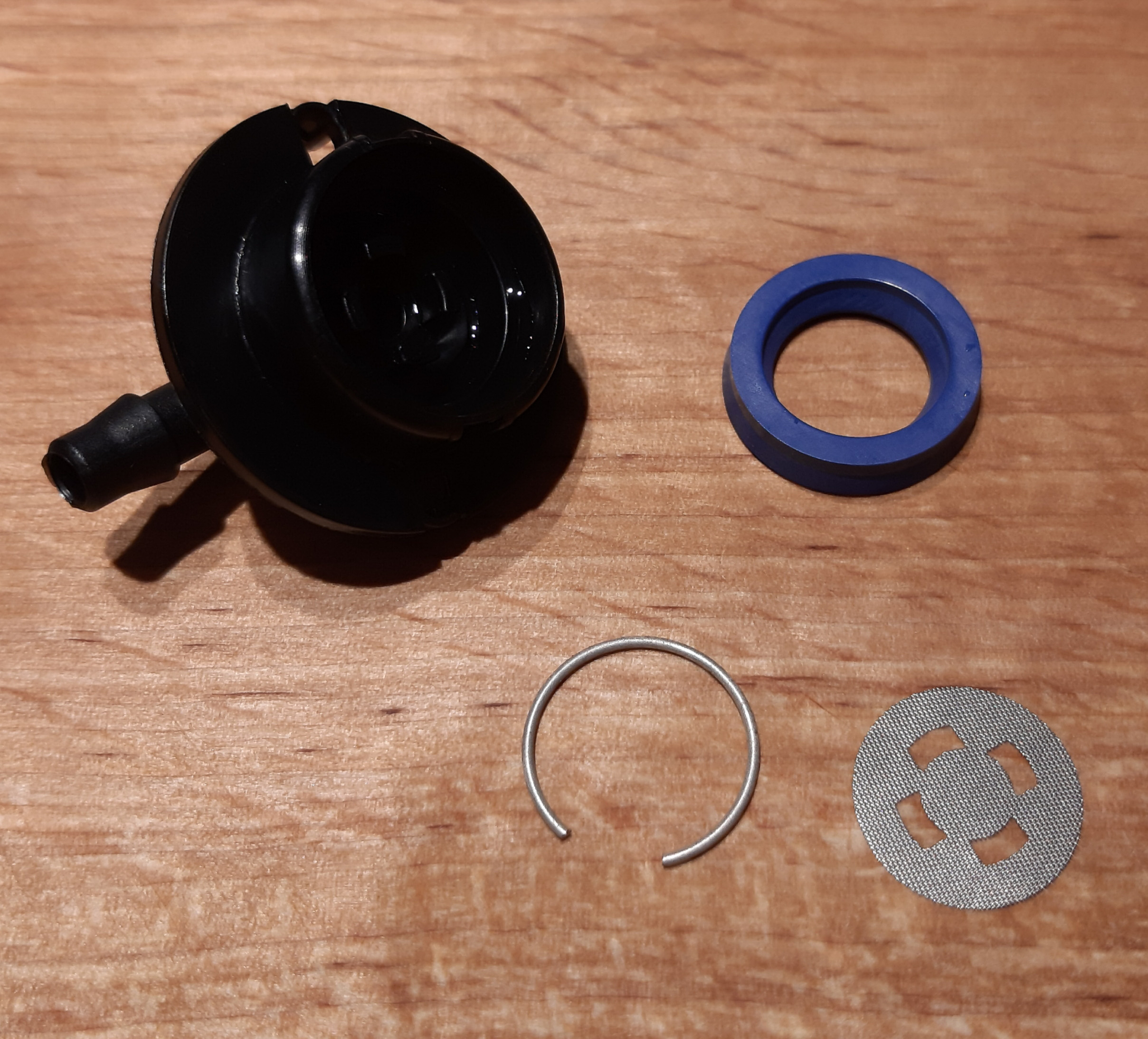

      Die Dichtung im Wassetank hatte ich doch nicht da, diese öffnet aber weit genung.
      Das Sieb im Ventilöffner war zu! Einfaches Durchspülen hat wohl nicht ausgereicht. Ich habe es ausgebaut und richtig geschrubt und im Ultraschallbad gereinigt und nun hört sich die Maschine wieder wie am ersten Tag an.
      Nochmal Danke für die richtige Denkrichtung! :thumbup:
