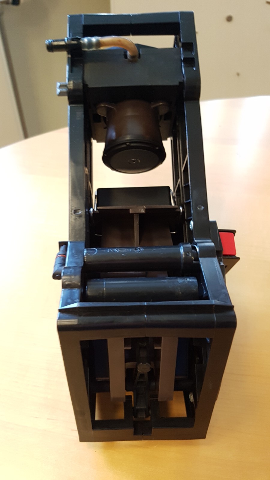

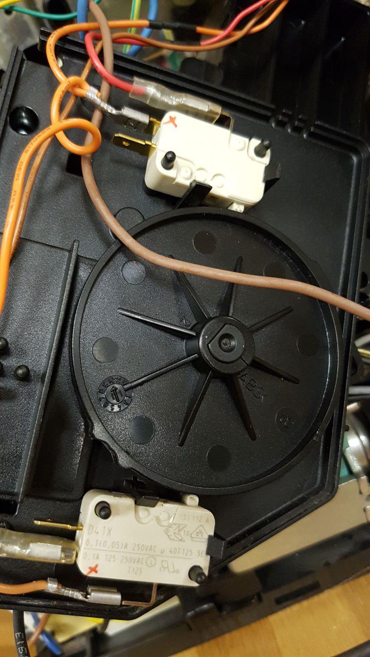

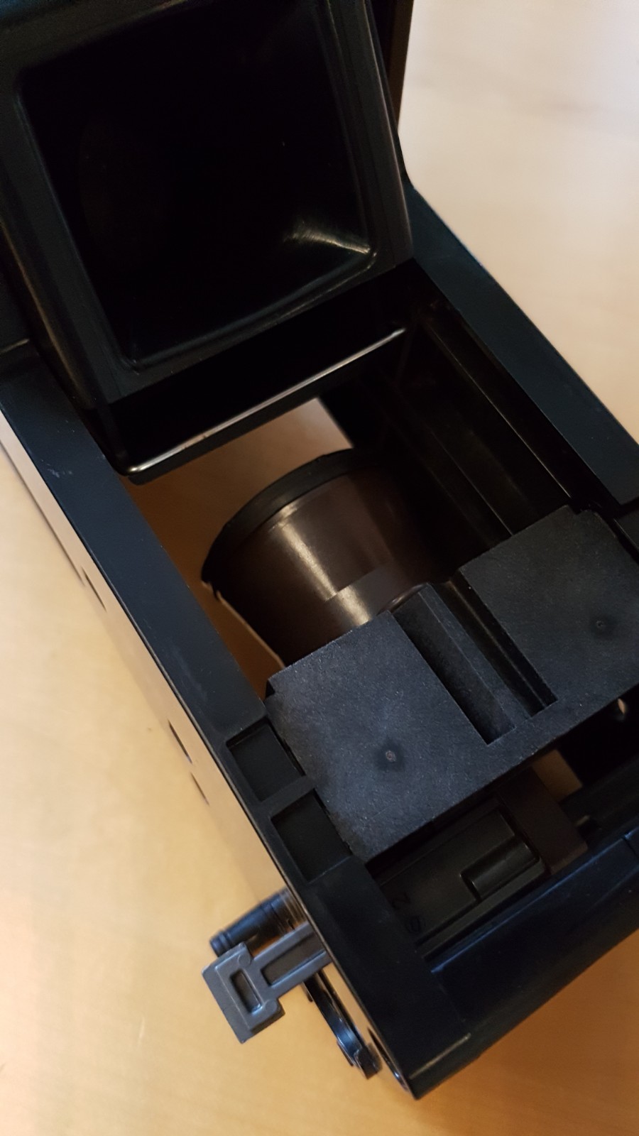

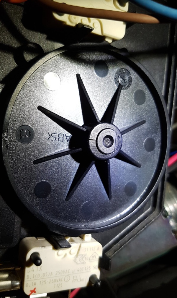

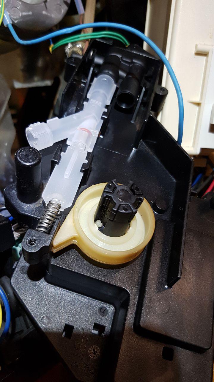

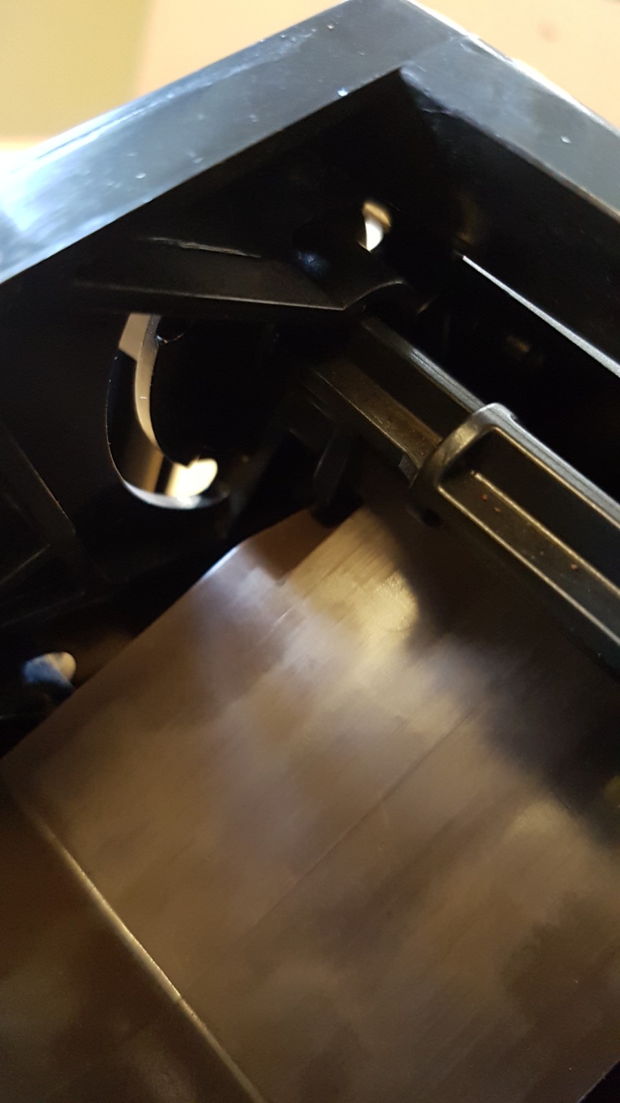

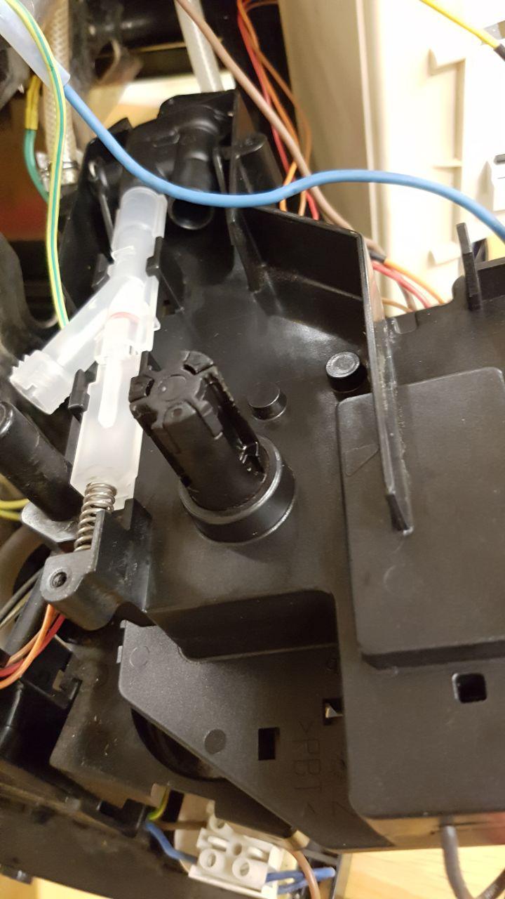

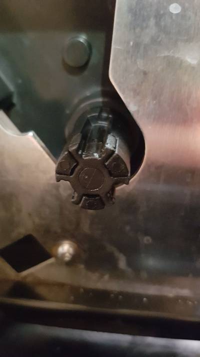

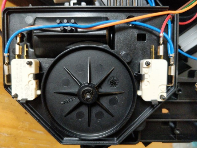

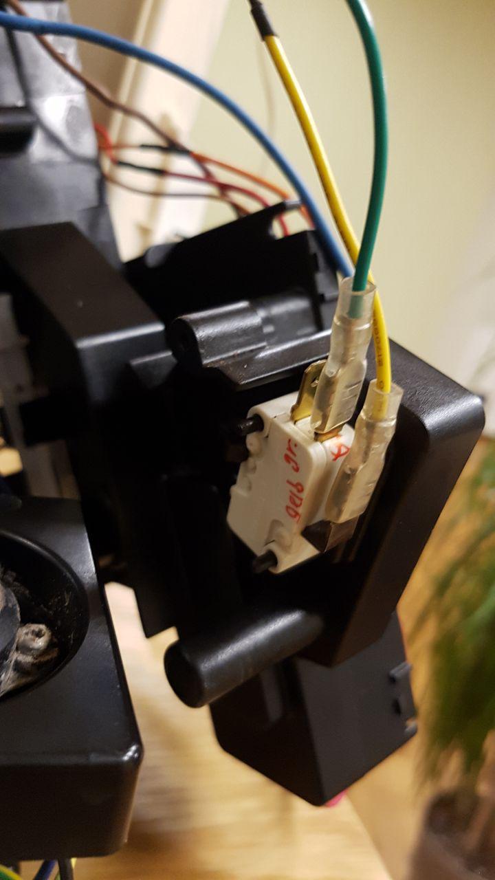

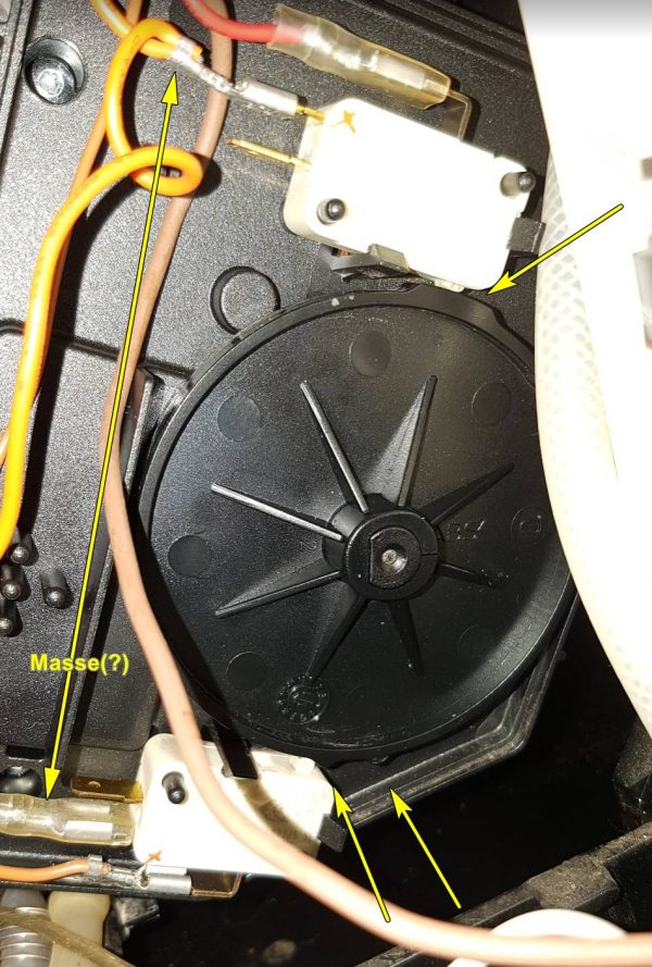

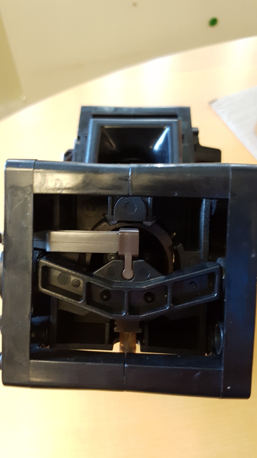

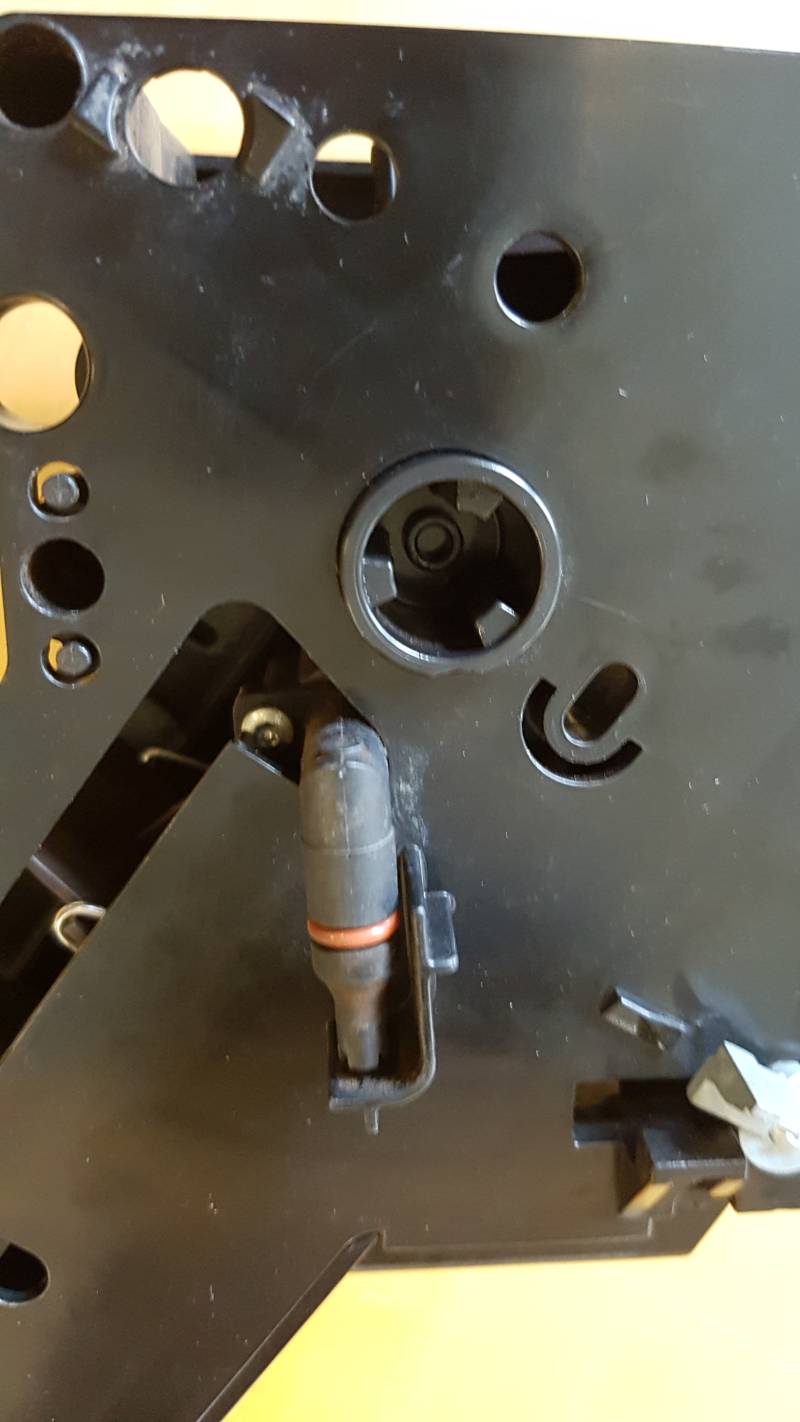

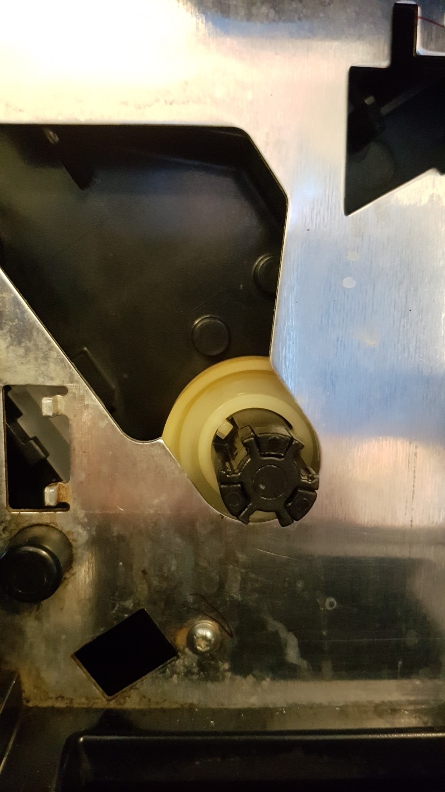

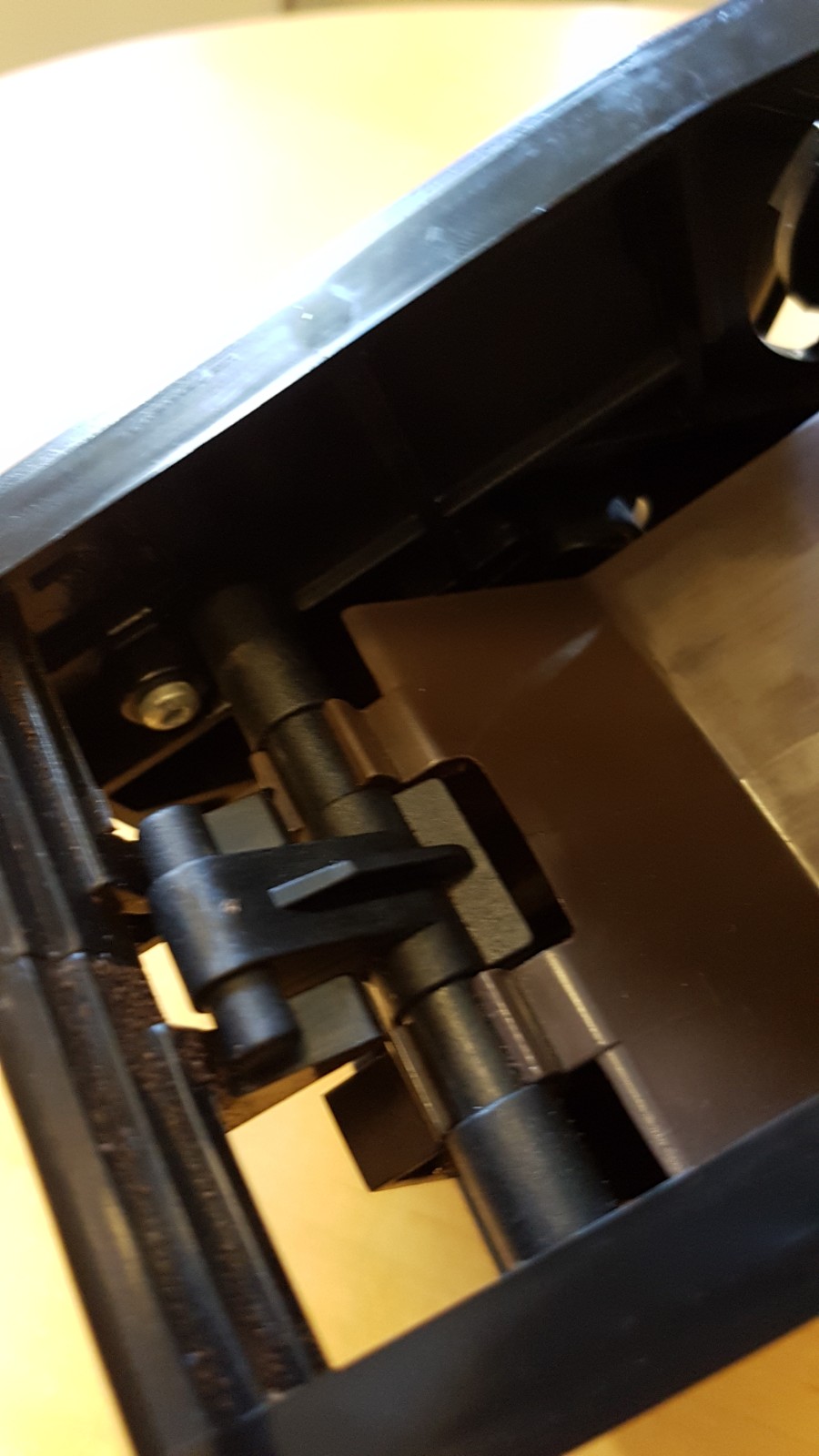

    • hier die Fotos. Danke dir :)

    • hm, komisch. Nach der ersten Wiederinbetriebnahme hat's ja zuerst gepasst und der Antrieb ist 3x öfter gelaufen als üblich. Danach gab's dann die Fehlstellung.
      Haste noch ne Idee wonach ich schauen könnte?
      (werde aber heute abend die Brüheinheit nochmal auseinandernehmen)
      Jedenfalls vielen Dank an Dich!!! :thumbsup:

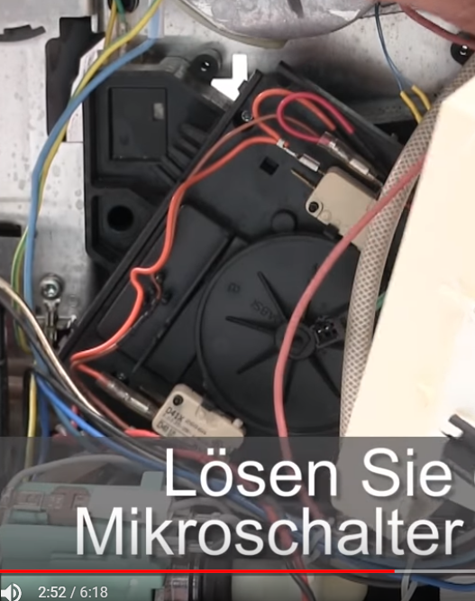

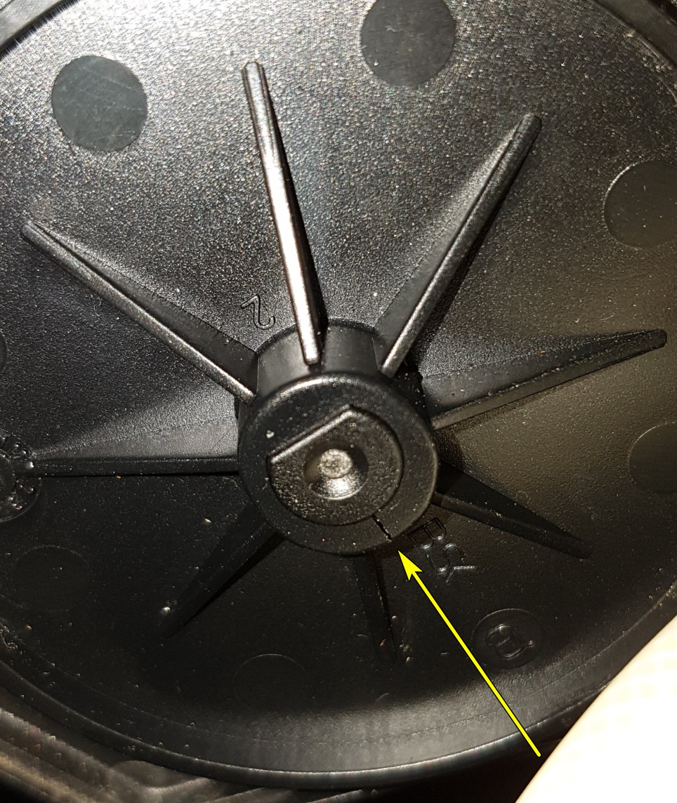

    • Wie fast schon erwartet. Der Antrieb stoppt nicht in Grundstellung sondern fährt so lange bis der Mitnehmer einfach im Gehäuse anschlägt. Nicht wirklich gesund für Antrieb und Mitnehmer.
      Hattest Du die Mikroschalter abgeklemmt oder entfernt? Wenn ja, dann prüf die Verkabelung.
      Wenn nein, dann schmeiß den rechten Mikroschalter an der Kurvenscheibe raus. Bzw. miss den vorher mal.

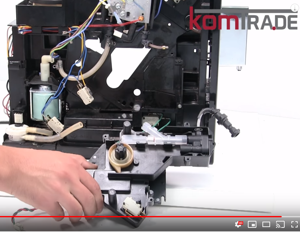

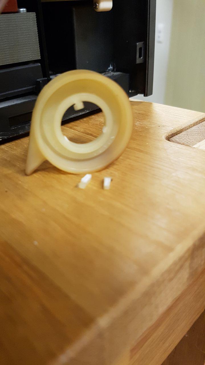

    • hab nochmal alles geprüft und genau mit dem Video für das Drainageventil verglicheh. Die Kabel der Mikroschalter waren alle richtig drauf. Der Mitnehmer am Antrieb hatte sich wohl nach dem ersten Betrieb verkeilt, wie auf dem Foto zu sehen. Die kleinen Füße haben es nicht überlebt :( Musste ihn hochhebeln, um ihn rauszubekommen. Muss ich neu bestellen.
      Allerdings war der MItnehmer so aufgesetzt wie auf dem Video-Screenshot zu sehen. Da bin ich mir ganz sicher. Durch die Füße gab's ja gar keine andere Möglichkeit.
      Aber irgendwas muss ja falsch sein. Aber nur was??
      Fällt dir auf den Fotos noch was auf?
      Hey, tausend Dank für deine Mühe!!!
      PS: nach nochmal einigen Minuten draufschauen: ist es vlt. möglich, dass sich die Antriebswelle falsch rum gedreht hat?
      Dieser Beitrag wurde bereits 1 mal editiert, zuletzt von Statkomtra ()
    • Dein Antrieb steht komplett falsch. So knapp 180 Grad verdreht.
      Bau alles ohne den Mitnehmer zusammen, schalte die Maschine ein, drück den hinteren Mikroschalter und mach nochmal ein Video.
      Wenn die Mikroschalter alle richtig verkabelt sind und funktionieren, dann müsste der Antrieb jetzt in die korrekte Grundstellung fahren.
      Jetzt ist ja auch kein Mitnehmer mehr im Weg. ;)
      Das Aufsetzen wie auf dem Bild gilt natürlich nur, wenn
      die Welle grundsätzlich schon in Grundstellung steht.
      Momentan ist diese nicht in Grundstellung wie auf den
      Bildern zu sehen ist.

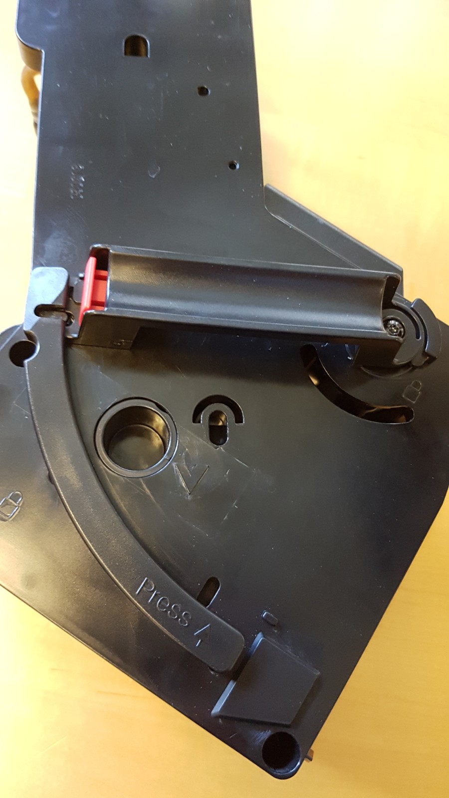

    • hab's jetzt nochmal zusammengebaut, ohne Mitnehmer. Den hat's eh zerböselt.
      Nachdem Drücken vom Mikroschalter ist der Antrieb in die Position gefahren wie auf dem Foto zu sehen. Die Welle ist sozusagen genau waagerecht.
      Die Brüheinheit passt allerdings immer noch nicht drauf. Die Aufnahme des Antriebs in der BE geht eigentlich aber garnicht anders als sie gerade ist. Das heißt der Antrieb ist immer noch nicht die Grundstellung, oder?
      (wenn ich den Mikroschalter nochmal drücke, auch nach Strom weg, tut sich aber nichts. Antrieb dreht sich nicht mehr. Die Meldungen Schalen fehlen, Tür zu wurden vorher aber angezeigt)

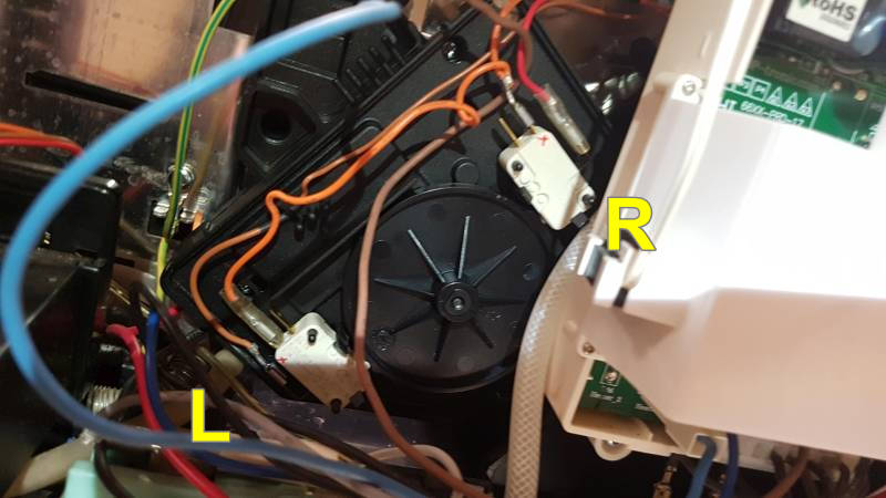

        20,33 kB, 400×711, 241 mal angesehen

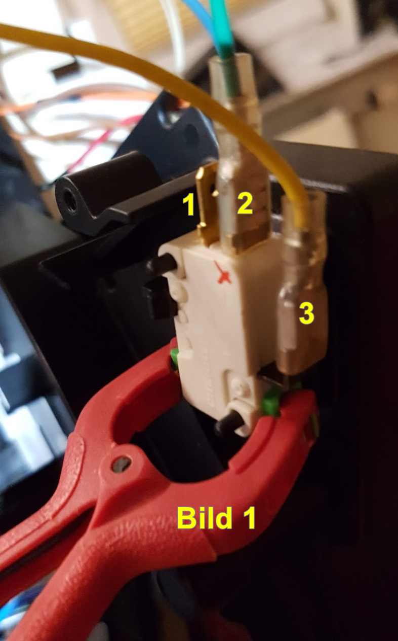

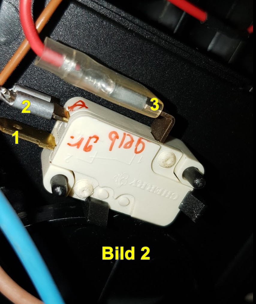

    • nur zur Sicherheit, du meinst den rechten der hier im Bild markiert ist oder?
      Als bei R tauschen rot mit orange. Korrekt?
      (bei L ist ja braun und orange)
      super, vielen dank für die schnelle Antwort schonmal! :)
