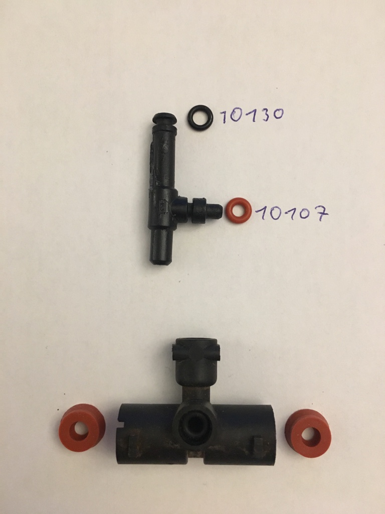

    • Hallo Kai,
      langsam kommt Licht ins Dunkel.
      Nein die Nutringe meine ich nicht, keine Sorge :)
      Anbei ein Bild... ich habe für beide Dichtungen 10130 verwendet!
      Und dann beim Einbau kommt ja nochmals ein Schlauch mit Klammer ans Drainageventil und dachte der ist als Einsatzstutzen gemeint.
      Es war also eine Verwechslung.
      Das bedeutet also:
      Ans obere kurze Ende kommt 10107
      Ans lange Ende rechts kommt 10130
      Und am Ende nochmals mit Klammer gesichert 10107 wenn alles einegabut ist?
      Richtig so?
      Danke
      Coolcat
